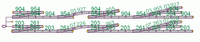

wgk.derdicke - 31.08.09 20:24
irgendwie bereitet mir die Gleisgeometrie vom ex-Roco und nun FLM-N-Gleis ohne Schotterbett immer noch ein wenig Kopfzerbrechen. Trotz dass das 12°-Phänomen bei der 10°.Unterflur-Weiche nun geklärt ist in dem alten Rocco 10°-Thread...
Da habe ich die Kreuzung entdeckt. Die 15°-Kreuzung. Die ist merkwürdigerweise nicht identisch mit dem Trix-Pendant. Die trixsche 15°-Kreuzung besitzt die gleichen Dimensionen wie die Doppelkreuzungsweiche: 129,8mm. Die fleirocsche 15°-Kreuzung ist "nur" 112,6mm lang. Das ist genau die ominösen 17,2m kürzer wie das 22207er Ausgleichsstück.
Und wie geht da nun die Geometrie mit um? Ich habe da mal (mit dem Fleischmann-Planer und deswegen nur Skizze) ein Beispiel angehängt.
Fall 1: Benutze ich die DKW 22246 nehme ich zur linken Hand eine Weiche links 22261 und ich habe den Paralellgleisabstand 33,6mm. Für oben rechts einmal 22207 und dann als Gegenbogen 22226 und das dritte Gleis hat 33,6mm Abstand.
Fall 2: Und nun die 15°-Kreuzung 22245. Die ist 17,2mm kürzer. In der waagerechten wie in der kreuzenden Geraden. Mach ich linksseitig lediglich die Weiche dranne, dürfte ich nicht mehr auf 33,6mm kommen. Klappt das dann mit 1x22207 zwischen dem Abzweig der Weiche links und der kreuzenden Geraden? Oder muss 22206 her? Auch auf der rechten Seite bin ich am Schleudern. Welches Ausgleichsstück mit welchem Gegenbogen bringt mir da die 33,6mm?
Zunächst habe ich ja mit Demoversion-Wintrack probiert. Dort ist aber ominöserweise die 15°-Kreuzung bei Roco-N genauso lang wie die DKW.
Vielen Dank schon mal für eine Antwort und gleich auch mal prophylakisch entschuldigend dazu: Klar weiß ich, dass das mit Flexgleis kein Problem ist. Aber es ist das Prinzip, das geritten werden will....png)
Werner K.
Werner K.

Hallo Werner !
Dein Bild zeigt die Arnold bzw. Fleischmann - Geometrie !
Da gibt es links und rechts Kreuzend.
Sende doch mal eine PN
Kann Dir evtl. mit Email Anhang weiterhelfen !
