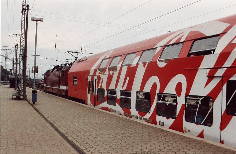

Eine Blau/Graue Doppelstockeinheit hatte sich mal zu einem Plandampf in die Nähe von Gera verirrt. Damals waren wir sauer, als wir sie hinter der 41 gesehen hatten. Im Nachhinein war es eine schöne Garnitur.
Wer die "wilden" DR Jahre kurz nach der Wende gestalten will, der kann auch einen Coca Cola Dosto lackieren. Dies war ein kompletter Werbedosto! Leider hatte ich damals nur eine sehr schlechte Fotoausrüstung und dementsprechend waren die Fotos...
Steffen
Steffen
Eisenbahner1983 - 10.10.08 07:29
Coca Cola in der DDR ? Gab es sowas ? Eher eine Nachproduktion oder ?
Warum nicht?.Wie hast Du denn die "die "wilden" DR Jahre kurz nach der Wende" erlebt?
Meines wissens gabs den Coca-Cola-Doppelstockzug min einmal.

Na sagt mal Leute, Coca Cola und DDR - da wundert ihr Euch??? Wer hat's erfunden????? Habt ihr nicht "Good bye Lenin" gesehen???

Eisenbahner1983 - 11.10.08 08:59
Und hier ist dann so ein Doppelstockzug mit Cola Werbung ! Irre ... aber genial !
(Im Auftrag St.G.)
http://mkeisenbahnpage.de/1zu160.net/Bilder/DRDOPPELSTOCKCOLA.jpg

pikobahner - 11.10.08 20:49
Klasse Bild,
Das mußte man mal nachbauen. Dazu brauchte man aber noch einige Fotos mehr.
Gruß Frank

Ist das derselbe von der anderen Seite (denn bei dem einen Bild stekt Coke und bei dem anderen CocaCola, auch scheint mir der Coke-Wagen einen geraden Dachabschluss zu haben - kann aber täuschen...
Alles falsch: Der zweite ist ein Dosto-Einzelwagen, kein vierteilger Zug, also ein DBmue oder so ähnlich...., daher der gerade dachabschluss und das Einzelfenster am vorderteil des Wagens...Gruß

Und noch mal ich:
Der Zug müsste doch eigentlich ganz einfach zu spritzen gehen. Einfach rot (ich weiß, die Fenstereinsätze sind eingeklebt und nur schlecht lösbar) und dann müsste man jemanden finden, der einem den Coca-Cla-Schriftzug einschließlich Fensterausschnitte auf einem entsprechenden Plotter auf weißer Folie ausschneidet. Zwar sicher ne jenseits Fummelei, das dann aufzukleben... Ist im Original sicherlich auch ne Folie gewesen.
Bin übrigens auf Rügen mal mit so einem Ding gefahren, 1991, noch keine Türblockade, man konnte also bei voller Fahrt aus ner Cola-Büchse rausschauen.
Wer kann so was?
Stefan Troitzsch (der kanns nicht)

super sieht klasse aus aber
hast du das auch so
http://www.bahnbilder.de/bilder/doppelstock-zwischenwagen-3863.jpg
coca cola steht do da oder nicht nur coca

Eisenbahner1983 - 22.05.09 19:00
@ Andy
Coke steht auf dem Steuerwagen ! Aber du hast recht die weiteren Wagen da steht Coca Cola !

Hallo Björn und Andy,
für Coca-Cola erscheint mir aber der Schriftzug etwas zu kurz. Füge noch ein Bild bei, wo beide Schriftzüge zu sehen sind. Coca-Cola ist doch größer.
Aber wenn mehrere der Meinung sind, das es Coca-Cola ist, wirds noch geändert.
Wenn dann ist aber nur in der Mitte Coca-Cola oder sehe ich das falsch.
Vielleicht gibt es ja doch jemanden, der den Originalzug gesehen hat.
Gruß Hans - Joachim

ich arbeite im Moment an dem DR Doppelstock Zug mit der "Coca Cola" Werbung (siehe Link Bild 2.)
http://www.drehscheibe-foren.de/foren/read.php?17,5340614
Leider sind Fotos mangelware. Deshalb wollte ich fragen ob jemand weiss ob die Dachlüfter Rehbraun waren oder rot, bzw. der Rahmen Chromoxidgrün.Das Piko Modell ist ja unten schwarz.

Hallo Maxl,
Wenn ich Die Bilder mit dem Piko Modell vergleiche, fällt auf, das Piko das Modell untenrum einfach gehalten ist. Am Steuerwagen geht die Seitenwand viel tiefer runter ( fast 2 Stufen). Deshalb würde ich beim Modell die Bodenschräge mit ins Farbkonzept hereinnehmen. Beim Dach ist es fast egal. Ob silber(Piko), rehbraun (Minitrix) oder antrazit, dunkelgrau oder ähnlichem, bei Funkenflug von der E-Lok verändert sich jede Dachfarbe.

Hallo Martin,
der Original-Cola-Zug war durchgängig rot - auch das Dach. Originalbild in meinem Beitrag 67 vom 24.5.2009

Hallo Hans-Joachim,
ich war hier nicht sicher, zumal auf einigen Bildern braune Flächen zu sehen sind. Kann es sein, dass das Rot bis zu den Lüftern reichte?
Auf jeden Fall fehlen bei meinem Modell einige mm rot, das stimmt, werde es aber so lassen.

Kann es vielleicht sein, daß es nicht nur einen Zug gab und die vielleicht unterschiedlich gestaltet waren? Bei dem Link zur "Drehscheibe" in #84 kann man nämlich recht gut sehen, daß das Dach in der Mitte eine andere Farbe hat.

Hallo Martin,
richtig auf den Bildern (Beitrag 57) sind braune Flecken. Ist aber nur Betriebsdreck, denn die Bürsten der Waschanlage kommen nicht überall hin.
Zum Anderen - der Dosto ist garantiert im Auftrag der zu werbenden Firma dekoriert wurden und da ist die Grundfarbe rot und Schrift weiß. Keine andere Farbe. Daher dürfte keine dritte Farbe (grau) verwendet wurden sein.

Es tut mir leid, aber einige Informationen die hier stehen sind schlichtweg falsch.
Da es in den letzten Zeit bez. "fahrbaren Cola-Dosen" etwas Recherchearbeit in Züge der Modellnachbildung in Spur H0 bei Hornby/Rivarossi gab, man kann jetzt ein Paar definitive Antworten an die oben gestellten Fragen geben:
- die Fahrzeuge sind damals NICHT neulackiert, sondern mittels Klebefolien neu dekoriert worden. Diese Folien sind nur auf die Front- und Seitenwänden sowie auf die Dachschräge der betroffenen DB13/DBv-Einheit angebracht worden, bis in der Höhe der Kuckuckslüfter. Im oberen Dachbereich war die Originalfarbe ungeändert (also TGL 0247 Rehbraun), was auf Farbfotos der neu dekorierten Fahrzeug deutlich und nicht als nachträgliche "Betriebsverschmutzung" zu sehen ist.
- somit ist die DBv-Einheit auch unteren Bereich ("Bodenwanne") Chromoxidgrün TGL 2235 geblieben, was auch an die Vorbildfotos deutlch sichbar ist. Auch waren die Trittmülden der DB13-Züges teilweise später immernoch Chromoxidgrün nach TGL weil sie Folien haben sich ausgelöst.
- die Laufwerke sowie Stoss- und Zugvorrichtungen sind alle schwarz nach TGL geblieben.
- die Fahrzeuge sind nach deren Beklebung mit Folien ganz normal mit Piktogrammen und Schriften im unteren Bereich (in Elfenbein) beklebt worden, wenn diese nicht ausgespart geblieben sind. Die Eigentumbezeichnung "DR" und die Klassenpiktogramme sind dagegen ausgefallen. Auch am Front des Steuerabteils war das typischen orangenen "Balken" angebracht.
Das geht genauso für die DBv-Einheit als auch für die ebenfalls mit "Coca Cola"-Werbung dekorierten Einzelwagen DBmu. Hier sind allerdings die meissten Betriebstechnischen Schriften ausgespart geblieben.
Nach einige Betriebsjahren haben sich die Folien allerdings teilweise ausgelöst, was ein hässlichen Aussehen der Fahrzeuge zur Folge hätte.

Hallo Horia,
danke für Deine Erläuterungen.
Du berichtest darin von "Farbfotos der neu dekorirten Fahrzeuge". Kannst Du evtl. eine Quelle nennen, damit interessierte hier auch die Möglichkeit bekommen, sich die Bilder anzusehen?

Hallo Martin,
Die meissten Fotos der DBv-"Cola Dose" sind leider nicht frei zugaenglich und daher auch nicht hier reprooduezierbar.

Hallo Martin,
hier mal ein paar Fotos aus dem WWW. Wenn man auf die von Horia beschriebenen Details achtet, findet man sie auf den Bildern auch bestätigt (grüne Bodenwanne und rehbraunes Dach), auch wenn die meisten Bilder qualitativ nicht allzuviel hergeben.
http://www.fotocommunity.de/pc/pc/display/21099491
http://www.drehscheibe-foren.de/foren/read.php?17,5339386,5339974#msg-5339974
http://www.drehscheibe-foren.de/foren/read.php?17,5340614,5340614#msg-5340614
Und auch andere haben das Farbschema schon wie beschrieben interpretiert
http://www.hornbyinternational.com/de/rivarossi...hrung-coca-cola.html

Zum Thema Farbgebung - Bilder von oben als Beweis wären schön.

Hallo Hans-Joachim,
Sogar auf die von Lorenz verlinkten Fotos ist das Dachbereich relativ deutlich zu erkennen. Und jetzt mal ehrlich, wie willst du Dachlüfter der Bauart "Kuckuck" in 1mm dicken roten Folie wickeln?
fragt neugierig und etwa retorisch
