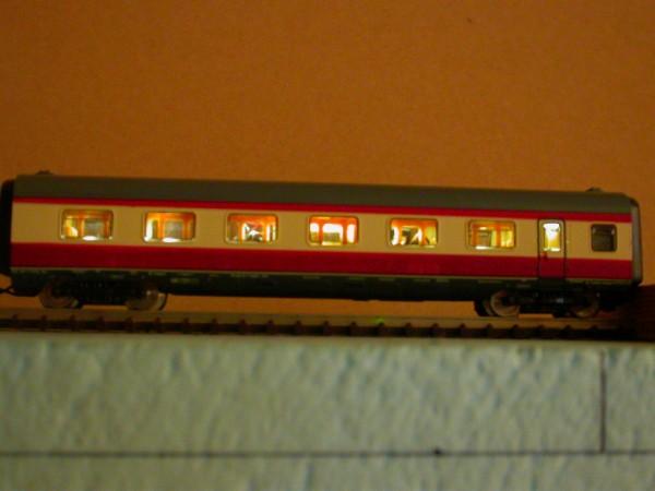

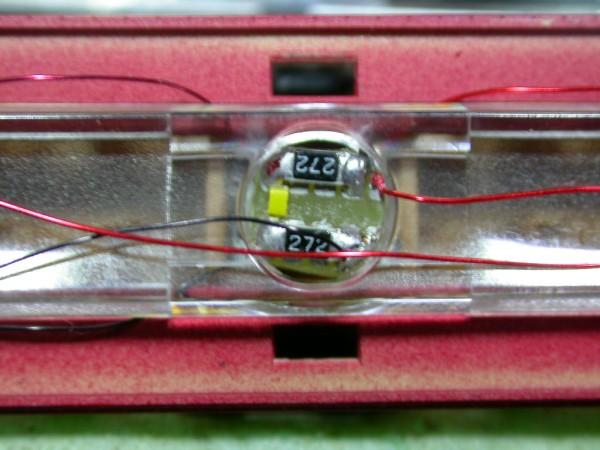

Michael Peters - 27.09.08 13:57
wenn schon die Wagen geöffnet werden, dann wäre ein Ersatz der Glühlämpchen durch eine (1) LED sinnvoll. Denn das Öffnen der Wagen ist nicht gerade prickelnd.
Ich habe superhelle, warmweiße Chip-LED's genommen und auf einem Stückchen Platine samt Vorwiderstand in den Lichtleiter eingeklebt:
http://666kb.com/i/b2gynp4iw7rcx7l0q.jpg
Mit ein paar weiteren Elektronikbauteilen wird die Innenbeleuchtung aller Wagen von dem Hornausgang des DHL100 (nur ein Kabel durch alle Wagen) geschaltet.
Hier der Helligkeitseindruck eines Wagen:
http://666kb.com/i/b2gyr3wulmln9wene.jpg
Grüße Michael Peters
Beitrag editiert am 27. 09. 2008 13:58.
