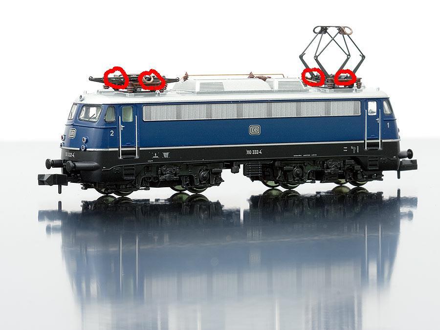

Hallo! Bei unserer zweiten Conrad E10 dasselbe Problem wie bei der ersten: bei Lieferung waren die Stromabnehmer schön eingefahren, nach dem Ausklappen wollen wir sie wieder zurückdrücken, aber sie bleiben nicht mehr in der eingefahrenen Stellung. Sind wir zu doof? Gibt´s da einen Trick? Muß man was umbiegen/ändern am Stromabnehmer?

an beiden Seiten, also nahe bei den Isolatoren, gibt es kleine Winkel (man könnte auch Nasen, Haken oder sonstwie sagen?), in die die abgesenkten Oberteile der Pantografen eingehakt werden können. Dazu muss man etwas sanfte Gewalt aufwenden und den Pantodraht erst auf der einen Seite mit den Fingernagel "rüberlupfen", dann auf der anderen. Bei meiner alten Flm 103 geht das nach gleichem Prinzip, aber spielerischer.

hier ein Foto meiner 110. Beim vorderen Panto kannst du links und rechts vom Schleifstück je eine dieser Nasen vorkucken sehen. Beim hinteren, aufgestellten Panto siehst du knapp über den Isolatoren die kleinen "Vampirzähnchen", genau das sind die Halterungen. Am besten auf das Bild klicken, dann wird es vergrößert dargestellt:
http://home.arcor.de/elcajefa/bahn/ce_ht_110_1.jpg

Ich krieg´s aber dennoch nicht hin. Hier mal Dein Bild mit Beschriftung:
http://img258.imageshack.us/img258/6149/conrad110panthomarkiertof4.jpg
Von Deinem Bild habe ich anhand des vorderen Pantos gelernt, daß nicht die Haken A (die breiteren, messingfarbenen) den Panto unten halten, sondern wohl die B (die runden, schwarzen). Richtig?

Hallo HG,
hier nochmal das Bild, diesmal mit den Markierungen an den richtigen Stellen.
Die Haken zeigen von innen nach aussen. Der obere Teil des Pantos muss
unter einen der Haken geschoben werden(pro Panto gibt es zwei, einer reicht
jedoch).
http://666kb.com/i/b2gbboegasnb6zm9u.jpg
Viele Grüße, Uwe
Hallo HGH,
wie Uwe es angekringelt hat, ist es korrekt. Es genügt tatsächlich, eine Seite unterzuhaken. Manchmal liegt die Wippa dann nicht 100% waagerecht. Wen das stört, kann die andere Seite ebenfalls unterhaken, was aber ein ziemliches Gewürge bei der Lok ist. würde ich persönlich nicht zu oft machen.
