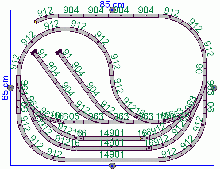

Ich würde so extreme Radien und Steigungen nicht empfehlen. Es gibt Fahrzeuge, die das können. Aber man schränkt sich bei der Fahrzeugauswahl schon sehr ein.
Auf 85x65 kann man durchaus einen Schattenbahnhof mit Kehrschleife realisieren:
http://666kb.com/i/b2f6ugirlccjg8y2s.jpg
Der Plan ist mit Minitrixgleisen R1, da Minitrix auch die 24°-Weichen mit R1 anbietet. Nutzlänge des kürzesten Durchgangsgleises 45 cm, des längsten über 80 cm. Bei den Steigungen muß man etwas aufpassen, je nach Übergang zur oberen Ebene kann nicht der gesamte SBF in einer Ebene liegen.
jpd

@jpd - Dein Schattenbahnhof Entwurf ist ja mal genial! Ich denke das ist das maximum am Machbaren auf der Fläche, Danke!

@Coobah:
Danke für die Blumen. Es geht schon noch mehr, wenn man den geraden Schenkel der 24° Weichen kürzt. Wenn man nicht mit 26,4m Wagen fährt (und das sollte man bei dieser Größe nicht) bekommt man auch mit dem Lichtraumprofil keine Probleme.
Zur Not bekommt man noch 1-2 Durchgangs- und 1-2 Abstellgleise unter. Aber dann wird's eng mit dem Weicheantrieben.
Vielleicht wäre auch diese Anlage interessant für dich:
http://atw.huebsch.at/Anlagen/DoppelKreis.htm
jpd
jpd
