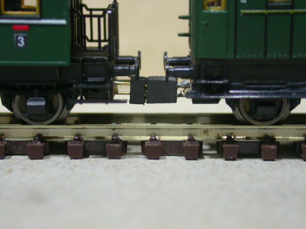

Michael Peters - 01.10.08 16:43
ich habe mal versuchsweise alte GFN Lokalbahnwagen mit einer stromleitenden Kupplung ausgestattet.
Die Wagen haben noch keinen NEM-Schacht, die Stecher haben das RM1,27.
Wie sich diese Lösung im Anlagenbetrieb verhält, habe ich noch nicht getestet.
http://666kb.com/i/b2l4uwg07nj6y1qna.jpg
Grüße Michael Peters
