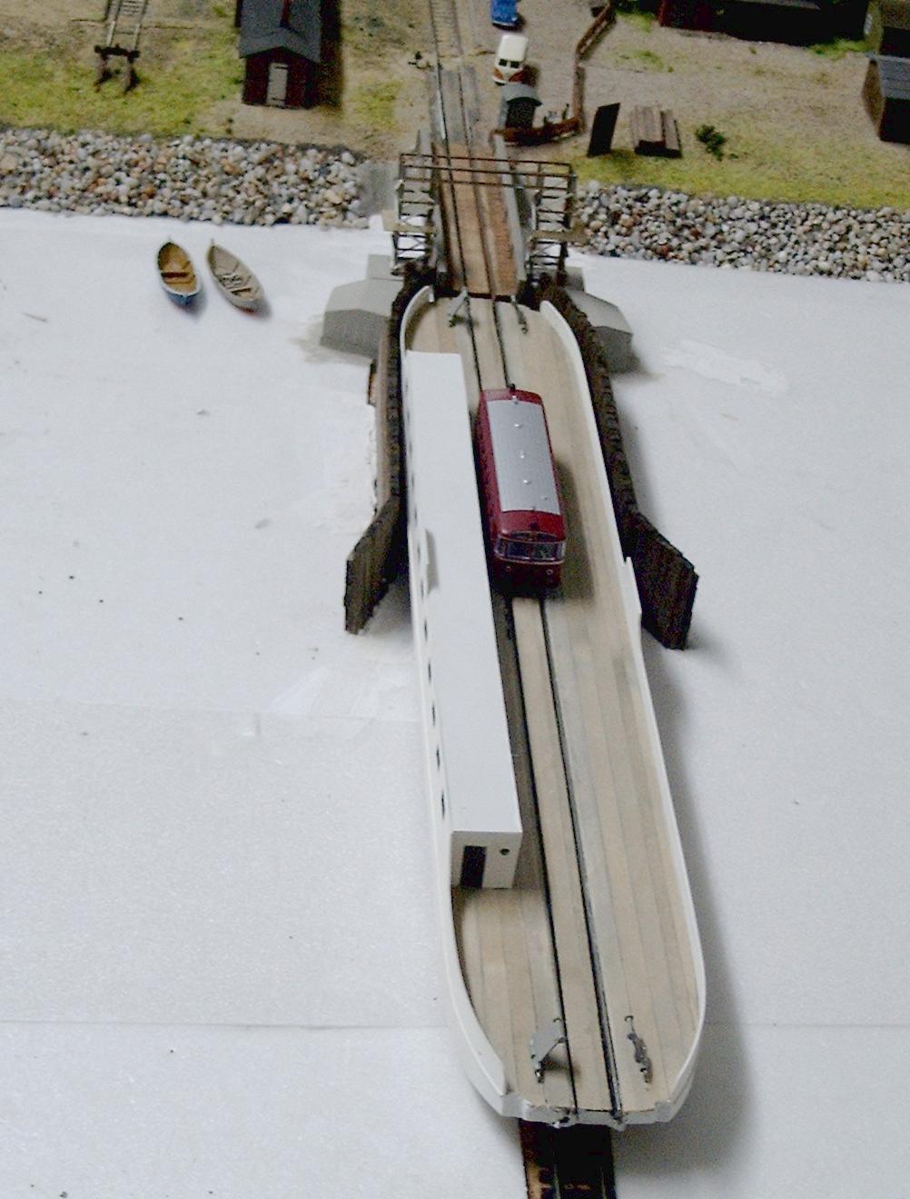

Ich habe die Eisenbahnfähre Dan in Styren und Balsa gebaut die mit echtes Gleis ausgestattet ist.
Als Muster war die Bauanleitung von Cony's Kartonmodellbau verwendet.

so viele Kabel hat meine "Fehmarn" nicht...

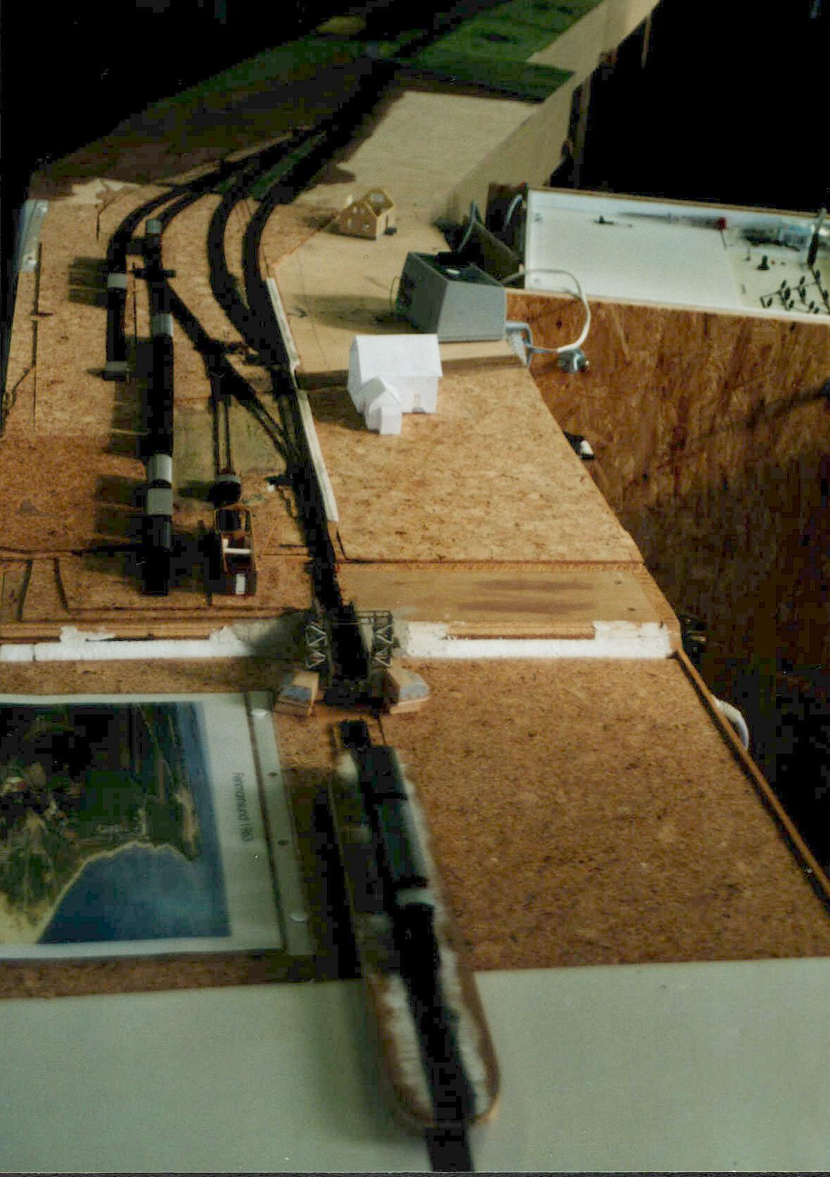

Ein altes (analoges) Bild zeigt sie im Hafen von Fehmarnsund, der damals fast noch reiner Rohbau war. Damals bestand sie eigentlich nur aus einem Stüch Sperrholz mit eingebautem Motor und dem Gleis. Sie war aber schon als Fähre nutzbar. Auf der damaligen Ausstellung konnten Züge auf die Fähre fahren, sie legte ab, fuhr wieder an den Anleger und der Zug zurück an Land.
http://666kb.com/i/b24nw7payvixz0d28.jpg

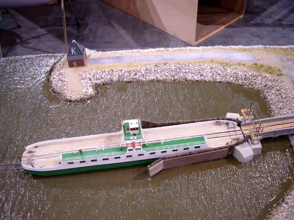

Einige Zeit später wurde dann aus Polystyrol die Außenbordwand mit Pattex an das Holz geklebt und mit Lindenholz das Deck gestaltet. Danach wurde ebenfalls der Rest der Schiffsaufbauten aus Poystyrol gebaut. Die Puffer an den Enden des Gleises sind die, die bei der "Fehmarn" von Artitec mit bei sind, durch ein wenig basteln jedoch klappfähig. Der Anleger hatte bereits sein Fährbett bekommen (Balsaholz).
http://666kb.com/i/b24nvq5qz0hly1y5c.jpg
Die Fehmarn in ihrem jetzigem Zustand, diesmal auf der Festlandseite:
http://666kb.com/i/b24o4w8l3uypdzrxc.jpg
Weiter Teile aus dem Artitecbausatz (Lüfter, Brücke) fanden Verwendung, ebenso wie geätze Teile (Rehling, Treppen), sowie natürlich Farbe. Das Wasser besteht aus Faller Kreppapier, oliver Farbe, teilweise mit blau abgedunkelt und anschließend Klarlack. Nur die Anlegerbrücke hat sich in den letzten Jahren kaum weiter entwickelt... *grummel*
