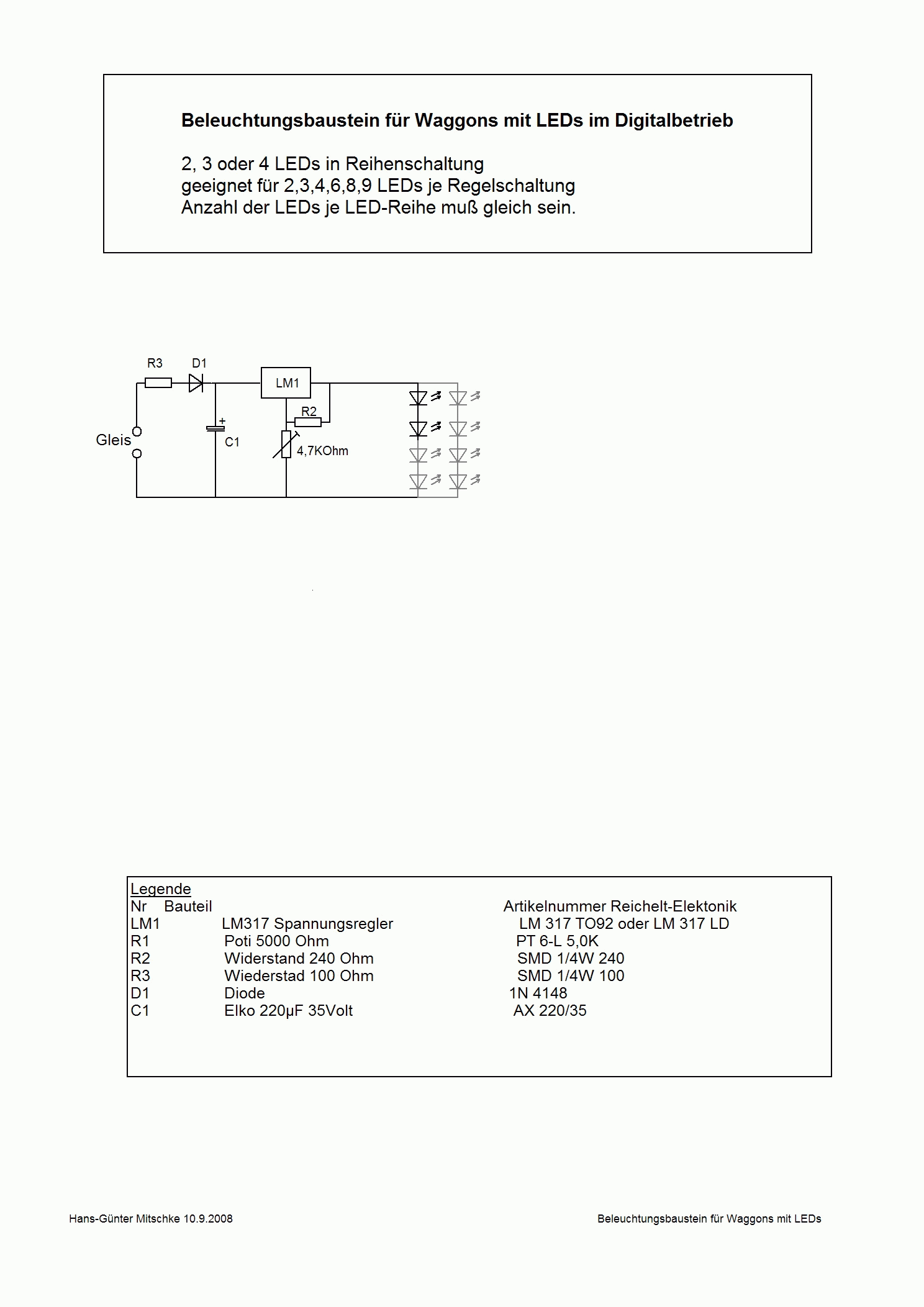

Hallo Leute!
Ich hatte für mich diesen Post bereits abgeschlossen, hab nur noch mal schnell nach der Adresse der SChleifkontakte geschaut (jetzt gehts an's bauen) da sehe ich, dass nach dem "Schaltplan" gefragt wird:
ich hab den "nur" als jpg - wie hochladen?
Der Plan basiert auf warm-weiße LED's von http://www.hufing-tronic.de/start.htm?conditions.htm
Da es SMD-LED's sind, habe ich mich für Streifenrasterplatinen entschieden, immer 3 Bahnen abtrennen - dann reicht eine 100x160er für 13 Beleuchtungen - da, wo eine LED hinsoll, die Leiterbahn auftrennen und einlöten, die zwei anderen Bahnen so auftrennen, dass je Beleuchtungseinheit immer 3 oder 4 LED's in Reihe sind, dann halt mehrere Reihenschaltungen ...
Die Bauteile vorzugsweise als SMD-Bauteile - beim ELKO habe ich mich auf einen 100µF 35V 6x11mm entschieden - der reicht auch - denn wenn man mit dem Trimmpoti das Licht etwas "abdreht", dann nimmt diese Schaltung nur noch 20 - 25 mA

Ist der Rest Deiner Schaltung auch in SMD-Technik für die Streifenrasterplatine?
Ein Schaltplan würde mich wirklich interessieren, auch wenn im Moment das Thema Innenbeleuchtung noch etwas hintenangestellt ist, habe ich doch ein paar Erfahrungen gesammelt, die mich noch nicht so recht überzeugt haben. (Bzgl. Flackern und kommerz. Lösungen).
Bin daher für alle möglichen Alternativen immer offen!
Der MiniTrixEinsteiger
