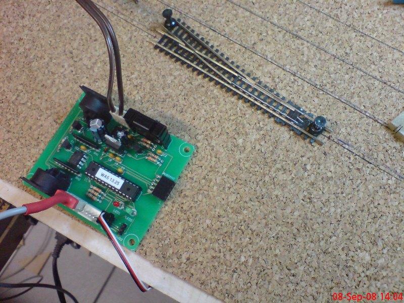

Ich habe gerade gestern meinen ersten MB-Tronik Bausatz (Steuerung für Servoantriebe inkl. Funktionsdekoder für Digi-Betrieb) zusammen gelötet und eine Pecoweiche C55 umgebaut und per Umlenkung mit dem Servo angetrieben.
Dies habe ich nach dem Umlekungsvorschlag von Wolfgang Besenhart aus dem NBM 04/2006 ( S.26 bis 29) realisiert. Allerdings die Umlenkung an ein Servo angebracht. Dann braucht es nicht die Ösenvariante, da man direkt auf den Servoarm gehen kann.
Das ging wirklich sehr gut und einfacher als gedacht!

Ich will mal sehen, ob ich von meinem gestrigen Test ein paar Bilder mache..png)

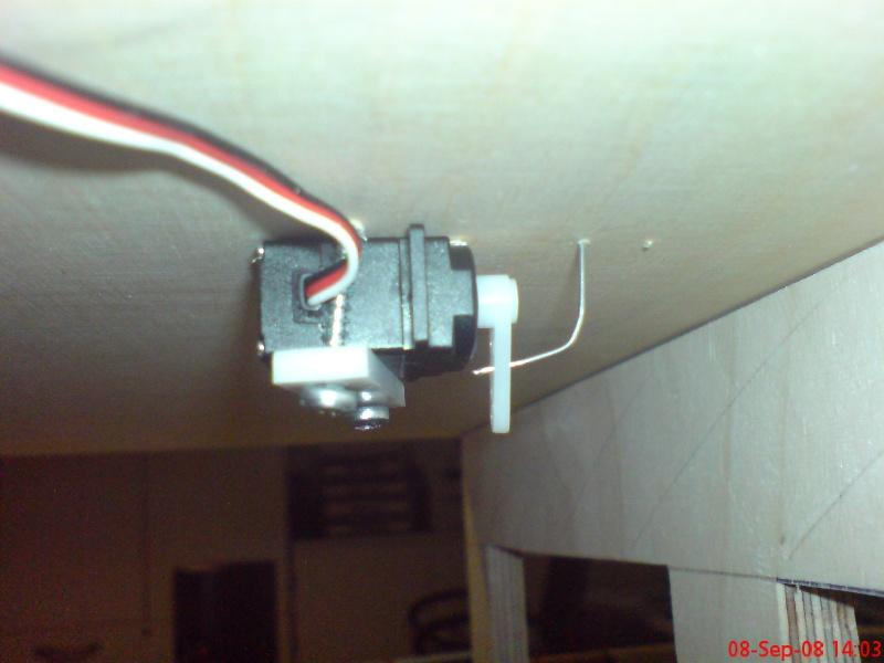

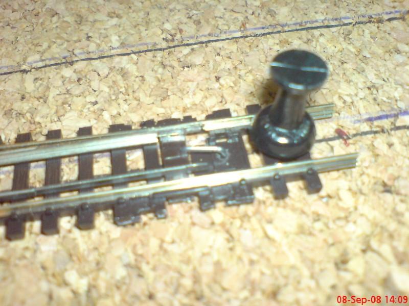

So,
hier mal ein paar Bilder von dem Umbau.
Vorgehen:
- Weiche fixiert, kann also im verlegtem/ verklebten Zustand mit Antrieb verbunden werden.
Zuvor muss natürlich das Federelement demontiert sein!
- Bohrung in Stellschwelle auf 1mm vergrößert. und in der "Platte" in der das Federelement gesessen hat, ebenfalls 1mm Bohrung bis durch das Trassenbrett gebohrt.
- Vorgebogenen 0.8mm Federdraht (mit Haken wie ein U) in die 1mm Bohrung des Trassenbrett eingeführt und in die Stellschwelle eingehängt.
http://666kb.com/i/b1xq10n9eg1goyte7.jpg + http://666kb.com/i/b1xq1ect88vhngpqn.jpg
- Unter der Trasse den Federstahl so um 90° abgewinkelt, dass der Stelldraht mit der Weichenrichtung fluchtet und die Höhe zu einer Servoarmbohrung passt.
http://666kb.com/i/b1xq3edmppvdg3o7j.jpg
- Servo montiert und Federdraht in Arm eingehängt. Danach den Servo-Ausschlag justiert.
Fertig !!! Hat nicht mal 15 min. gedauert
Vorgehen:
So braucht es keine fummelige und exakte Justage des Antriebs, wenn der Federdraht wie oft üblich von unten in die Stellschwelle direkt per Langloch greift.
Beitrag editiert am 08. 09. 2008 14:31.

@28 Torsten,
die Weiche habe ich nur zum reinen Test ausgelegt, um den Antrieb, bzw. dessen Verbindung zur Weiche mit dem Federdraht zu testen. Zumal ich den Federdraht ohne eine weitere Hülse eingesetzt habe.
Das "Aufschneiden" der Weiche werde ich für die endgültige Montage noch vornehmen.
Das Herzstück per Trennschnitt zu isolieren und insgesamt 3 Drähte an die Weiche zu löten ist ja nun wirklich kein Aufwand.
Jedenfalls werde ich die Herzstücke alle polarisieren, da ich bereits die Bausätze dafür immer komplett für je 2 Servos und dazu 2x Polarisierung hier liegen habe.
Das zusammenlöten eines Bausatzes dauert beim ersten Mal etwas über eine Stunde.
Danach geht es aber wesentlich schneller, da man weiß wo und wie welches Bauteil hin kommt, bzw. gelötet wird.
Ich denke 45 min inkl. dem Polarisierungssatz sind realistisch. Es soll ja auch ordentlich sein..png)
Übrigens ist ein MB-Tronik Bausatz immer für 2 Servos.

Günter Pereira - 09.09.08 12:45
Hallo Torsten,
wenn die Zungen mal anliegen und mal nicht kann kein großer Fehler dahinter stecken. Na ja, und kleine Fehler übersieht man leicht, besonders, wenn man schon sauer an die Sache rangeht.
Ich will mal versuchen dir aus der Ferne zu helfen:
1. Kommt der Mitnehmer des Antriebs immer bis in die Endstellung?
Falls nicht: Mehr Spannung drauf geben. Immer noch unzuverlässig? Mit starker Lupe die Ursache ermitteln (ist irgendwo ein Grat oder eine ausgeschlagene Öse ?). Ist nichts zu sehen, den Antrieb ohne Weiche überprüfen.
2. Stelldraht an der Stellschwelle überprüfen.
Federt der zu weich geht die Zunge beim kleinsten Stäubchen im Weg nicht in die Endlage.
Auch hier können Grate, federnde Kleberreste u. s. w. weitere Ursachen sein. Ist die Drahtführung ok?
Eigentlich war's das schon.
Bei zu weich federndem Stelldraht oder zu schwachem Antrieb kann schon veränderte Luftfeuchtigkeit den letzten Ausschlag für Funktion oder Nichtfunktion geben.
Zur Widerstandsuntersuchung den Stellmechanismus immer sehr feinfühlig mit einem Finger bewegen und alles durch eine starke Lupe beobachten.
Auch Grate auf den Schwellen können die Zungen behindern. Und bei aller Vor- und Umsicht kann immer noch "normaler" Dreck umherschwappen. Darum nochmal: Immer mit der großen Lupe...
Jetzt natürlich noch die erkannten Mängel beheben und du hast "für immer" Ruhe.

Torsten B. - 09.09.08 13:56
@41 Günter:
1. Folgende Fälle traten auf:
1.1 : Mitnehmer kam nicht in Endstellung an (Roco)
1.2 : Mitnehmer "springt" zurück (MTX)
1.3 : Antrieb ohne Weiche funktioniert / Weiche ohne Antrieb auch / zusammen nur in 90% der Fälle (MTX-DKW)
2. Auch hier unterschiedliche Probleme:
2.1 : Klebstoff vom Schottern (Ponal/Wasser) = selbst Schuld: Zwei Stunden gepfriemelt, dann Weichenzungennietenabriss (Roco) = Weiche in Tonne - Pech
2.2 : Stelldraht zu schwach, geputzt gewienert, probiert, gewienert usw. Unfallhäufigkeit verbessert aber nicht abgestellt.
Wie gesagt: Das Zeug kommt weg, die Geduld ist überstrapaziert - vielleicht sind einige Weichen einfach "altersschwach" - der Neubeginn in Peco wird es zeigen.

Zu Weichenumschalter habe ich auch so meine Erfahrung machen dürfen.
Beispiel Hoffmann 6 Stck gekauft , getestet und zurück geschickt .
Werden die Hoffmannantriebe in der Umstellgeschwindigkeit reduziert kann es passieren das der Antrieb stehen bleibt .
Der Antrieb kann dann auch nicht in Gegenrichtung geschaltet werden .
Der Antrieb muß manuell bewegt werden.
Danach kam ein Eigenbau, der gut und leise arbeitet ,allerdings aufwendiger in der Konstruktion und sehr groß und schwer .
Derzeit wird der WA5s mini von mbtronik getestet-hier wird wirklich abgefragt ob der Servo seine Stellung ereicht hat.
Gruß Frank
Gruß Frank
