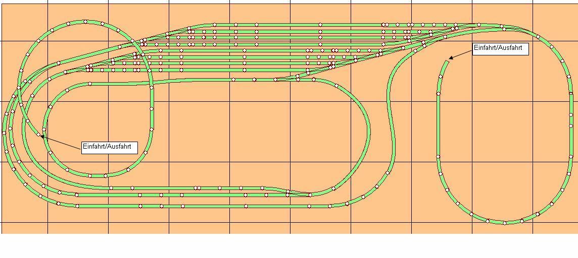

Hallo N-Bahner,
mittlerweile bin ich mit meiner Anlage soweit vorgedrungen, dass der Unterbau fertig ist und darauf die Gleise+Weichen für den Schattenbahnhof installiert wurden.
Hier mal eine Skizze:
http://666kb.com/i/azkc6fu4b4tmt0as4.jpg
Der SBF soll ebenso wie später meine gesamte Anlage digital über PC (TrainController) gesteuert werden. Einige Trennstellen habe ich beim Aufbau bereits eingefügt, z.B. einseitige Isolierung von Abschnitten, in denen später die Züge abgebremst bzw. angehalten werden sollen. Aber wenn ich mir das Ganze nun so anschaue, kommen mir Zweifel bei der weiteren Planung.
Eine ganz brennende Frage, wo ich nicht weiter weiß: Seht ihr Kehrschleifen in dem Plan und wenn ja, wo muss ich da Trennstellen einrichten, damit ich entsprechende KSM einbauen kann. Und gibt es sonst noch Besonderheiten, auf die ich achten müsste? Zur Info vielleicht noch, ich verwende Weichen ohne pol. Herzstück.
Kann mir jemand helfen? Oder gibt es Literatur, wo anhand von Beispielen genau beschrieben ist, was wie und wo anzuschließen ist? Oder Hat jemand mal einen Beispielplan, wo man mal nachvollziehen kann, wie man so eine Verkabelung vornimmt.

Hi Matthias
Zeichne Dir mal bei der rechten Einfahrt z.B. an der rechten Schiene ein + und an der linken Schiene ein - .
Wenn Du jetzt mit dem Bleistift an der Plus-Schiene anfängst und irgendwann + und - aufeinander treffen, dann müsste zuvor ein Kehrschleifenmodul die Polarität umschalten.
Auf Deinem Plan ist zwischen dem linken oberen Ende des SBhf und der Einfädelung unterhalb des SBhf ein KSM nötig.

@schrammi: Also es ist nicht fertig fest montiert. Ich habe bis jetzt die Gleise so zusammengebaut und zum Teil zugeschnitten, dass das Ganze erst mal auf der "Platte" ist. An einigen Punkten habe ich die Gleise mit Holzleim fixiert, damit nicht dauernd was verrutscht, aber der ist ja mit Wasser wieder lösbar. Einen Teil des Planes für die Anschlüsse habe ich im Kopf, aber ich bringe das ganze noch auf Papier.
@Tomi: Könntest du das mal in den Plan einskizzieren? Das wäre supi!
Ich komme mit deiner Beschreibung ne ganz klar... "linkes oberes Ende des SBhf " = letzte Weiche vor Bogenweiche??? "Einfädelung unterhalb des SBhf - was meinst du damit ?
Siehe Dir mal die obere rechte Weiche an (die ganz rechte, ganz oben). Fahre nun mit dem Finger über den Abzweig und bleibe immer auf der äußeren Schiene. Irgendwann landest Du wieder an dieser Weiche. Und das ist die Kehrschleife...

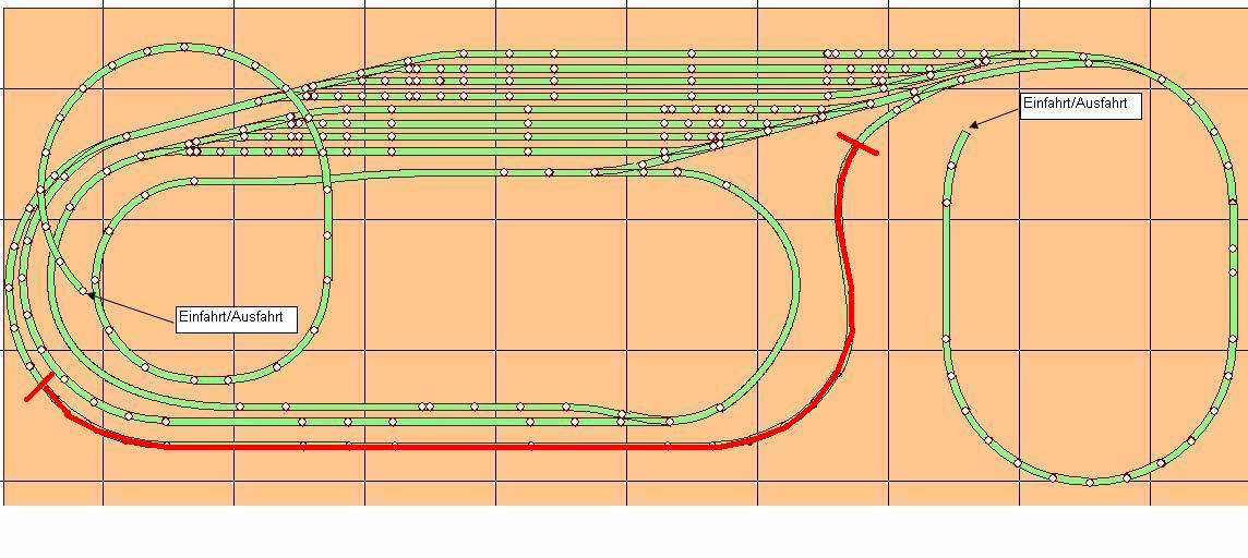

Hallo Matthias
in etwa da, wo ich das Gleis rot markiert habe, sollte das KSM eingebaut sein.
http://666kb.com/i/b1nxfmcq3e84u2lcz.jpg
Drucke Dir mal Deinen Plan auf Papier aus und fange an einem Ende der Strecke an der rechten Schiene an, einen roten Strich zu ziehen (wir nehmen an, rot ist die "Plus-Schiene").
Die linke Schiene wird schwarz "bemalt" (das ist die "Minus-Schiene").
Jetzt nimmst Du Dir Gleis für Gleis vor und irgendwann kommst Du an den Punkt, wo Rot auf Schwarz trifft. Hier würde dann ein Kurzschluss entstehen. Und genau das sind dann die "Knackpunkte", wo KSM´s zum Einsatz kommen.
Ich hoffe, das ist etwas verständlicher.
Tomi

Hallo Tomi,
ich hab das ganze mal mit Papier und bunten Stiften probiert...und siehe da, ich hab's kapiert
. Ist zwar ziemlich komisch, wenn man eine Anlage bauen will und noch (!) ne ganz so viel Ahnung von der Elektrik hat, aber das Forum hilft da ungemein.

Hallo Leute,
ich erweitere diesen Thread, da ich mit meiner Anlage inzwischen weiter fortgeschritten bin und nun neue Fragen aufkommen. Dank eurer Hilfe funktioniert der Schattenbahnhof. Jetzt geht es daran, die erste Ebene meiner Anlage aufzubauen und das ist deutlich komplizierte, da ja viel sauberer gearbeitet werden muss, als im verdeckten Bereich
. Insbesondere bei der Verdrahtung sehe ich Probleme und habe an euch ein paar Fragen.
1. Beim SBHF konnte ich alle "Drähte" fein säuberlich unter der Anlage verlegen, ohne Probleme, später mal an die eine oder andere Stelle ran zu kommen. Aber wie macht man das am Besten mit einer Ebene über dem SBHF. Verlegt ihr auch alles bis nach "ganz unten" oder direkt unter die erste Ebene, mit dem Problem der schwereren Zugänglichkeit?
2. Welche Kabel kann man bedenken los in großen Bündeln verlegen, ohne dass es Probleme gibt. Kann man mehrere Kabel, die zu den Weichen führen einfach z.B. mit Kabelbindern zusammenschnüren oder kann man die Zuleitungen zu den Gleisen einfach zusammenpacken? Oder wie siehts bei den Leitungen für die Rückmeldung aus?
3. Gibt es eine Quelle, wo man sich mal gute Bilder von existierenden Anlagen bzgl. Verdrahtung anschauen kann?
Danke schon mal im voraus für eure Tips!!!
Matthias
Matthias
