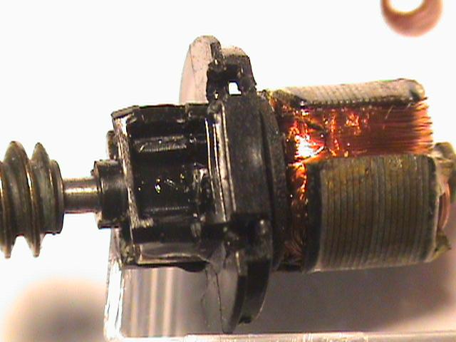

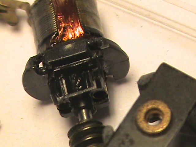

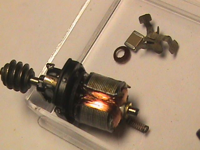

Hallo Björn,
bei mir lief die Lok Brutto so an die 30Stunden.
Dann blieb  sie einfach stehen.
Wollte dann die Kohlen wechseln, die waren OK .
Das Kunstofflagerschild ist geschmort, kein Ersatz zu bekommen.
http://666kb.com/i/b1lbcyvjwy153o2dj.jpg
http://666kb.com/i/b1lbdniaeufm576dj.jpg
http://666kb.com/i/b1lbecz9ajig2zojr.jpg
Seitdem nehm ich die Köf´s von Arnold.
