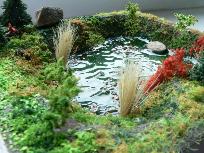

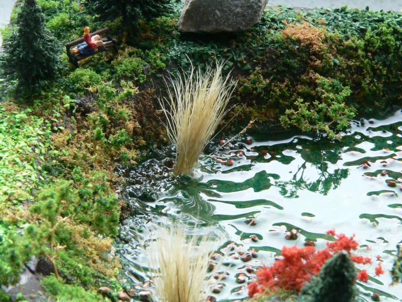

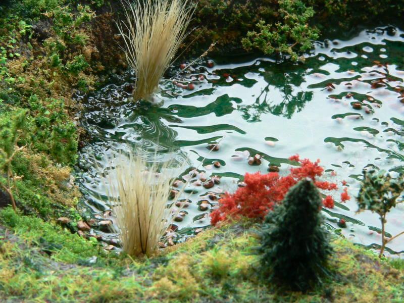

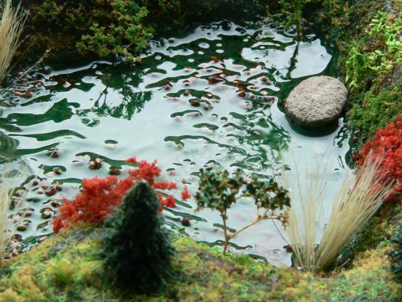

ich habe vor einen kleinen See für die Anlage zu basteln. Damit das ganze nicht so in die Hose geht hab ich deshalb vorweg mal einen kleinen "Tümpel Test " gemacht zum üben
Habe mir zwei kleine Styrodor Reste genommen und daraus einen kleinen Tümpel ausgeschnitten. Die Ufer sind etwas zu hoch geworden leider aber das weiß man dann schon mal für das nächste mal. Als Grundlage habe ich unten ein Wasser-Leim Gemisch genommen und darauf dann mehrere Lagen Zewa gelegt und ordentlich eingestrichen mit dem Gemisch. Mit dem Pinsel kann man gut die feuchte Zewa etwas stauchen damit das ganze so ähnlich wie kleinen Wellen aussieht. Nach einem Tag trocknen habe ich mit einfacher Disperionsfarbe den Grund mit grün,grau Tönen bemalt und das Ufer/Umgebung mit braun und ocker Tönen versehen. Auf die noch nasse Farbe vom Tümpel hab ich ein paar Korkreste zerbröselt sowie Bürsten Haare geklebt die ein bisschen Schilf darstellen sollen. Danach wieder trocknen lassen. Dann mit Wasser/Leim Gemisch Ufer und Umgebung eingestrichen und mit Flock, Rasen,Laub belegt. Ein paar gebastelte kleine Bäumchen aus Seemoos ans Ufer gesteckt damit es nicht ganz so leer aussieht und ein paar Tannen gesteckt. Nach abtrocknen des ganzen dann zum Schluss den Tümpel selbst mit dick Lack gestrichen.
Die Farbtöne sind sicher noch nicht ganz schön, aber das hängt sicher auch immer von der Jahreszeit ab in der die Szene sein soll.
Insgesamt sieht es nicht so schlecht aus finde ich, dafür das es mein erster Versuch ist.
Ich hab unten ein paar Bilder eingestellt für denjenigen den es interessiert.
Fred

auch die Bank am "Tümpel " ist interessant.

>> http://666kb.com/i/b1hh8flba9bpemo7x.jpg <<
... als Modell eines Waldmeister-Wackelpuddings : *super*
... als Modell eines Tümpels - hmm, na ja ...

Hallo Fred!
Für den ersten Versuch ist es natürlich ein toller Erfolg.
Ich weis nicht, wieviele Proben ich gemacht habe, um dann endlich mal ein brauchbares Ergebnis zu haben.
Allerdings finde ich die Wasseroberfläche für einen Tümpel sehr unruhig.
Ich würde jetzt nochmal eine dünne Schicht Lack vorsichtig gießen, nicht streichen.
Viel Erfolg weiterhin Robby

Da geht was - da bebt die Erde - und das Wasser schlägt hoch.
Das kommt davon wenn du Kork als Schall- und Schwingungsdämpfung benutzt. Wenn dann noch ein ICE vorbeisaust - dann ist der Tümpel leer und die Bank hat mehr als einen feuchten Fleck.

Hallo Fred,
tatsächlich etwas viel Seegang, aber die Atmosphäre stimmt, ich höre die Frösche quacken..
Winni
Winni
danke für die Meinungen und Anregungen. Wie gesagt war das mein erster selbstgebauter Tümpel. Der Wellengang ist schon etwas arg das stimmt wohl aber deswegen ja auch zum üben das ganze um etwas Erfahrung zusammeln.
Fred
Fred
Liebe Meckerer
Auch ein Tümpel kann Wellen haben. Es fragt sich nur was hineingeworfen wurde! Also ein Preiserlein an den Rand stellen.
Hallo Frederick,
mich würde interessieren, was da auf der Bank passiert. Wird dort gerade ein Ertrunkener wiederbelebt ?
Ralle
Ralle

Ich finde den Tümpel gut, vor allem unter dem Aspekt, dass Wassernachbildung nicht gerade zu den einfachsten arbeiten gehört. Ich habe mich da noch gar nicht rangetraut.
Daniel
Daniel
naja, ich geb zu die zwei auf der Bank sind von der Natur so überwältigt das sie dem Ruf der Wildnis einfach mal gefolgt sind. Wenn dabei dann noch ordentlich viele Preiserlein rauskommen würde das meinen Geldbeutel ordentlich schonen.png)
Ja, ich glaub Wassernachbildung ist nicht einfach ! Aber die Methode die ich jetzt verwendet habe ist zumindest verhältnismäßig preiswert weil sie ohne Giessharze oder spezielle Materialien auskommt.
Fred
