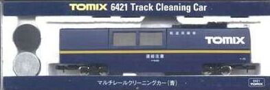

eSTe13 (Walter) - 22.08.08 18:21
@ all
habe eine Frage zum Tomix Reinigungswagen. In der Beschreibung steht:
Funktionsweise:
Der Betrieb erfolgt mittels 12V Gleichspannung und dem Ziehen/Schieben durch ein motorisiertes Fahrzeug.usw usw
Ist da eine Batterie erforderlich oder nimmt er den Strom von den Schienen ab?
Ich kann es mir eben nicht vorstellen.
Walter
Funktionsweise:
Walter
Hallo Walther,
der Reinigungswagen bezieht ganz normal den Strom über die Schienen. Eine Batterie brauchst Du nicht.

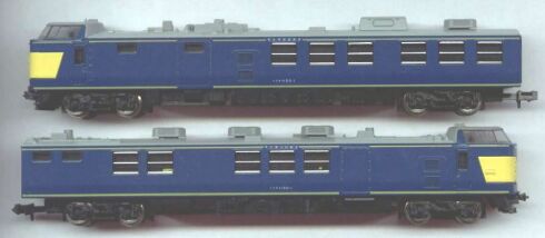

beuteostfriese - 26.08.08 09:36
Es scheint nicht allen klar zu sein, daß hier inzwischen von zwei verschiedenen Reinigungsfahrzeugen von Tomix die Rede ist.
Der eine ist eine Art Güterwagen mit Staubsauger- und Reinigungsfunktion. (Um diesen Wagen geht es eigentlich in diesem Thread.)
Der zweite ist ein Doppeltriebwagen. Der Motorwagen dient der Fortbewegung. Der zweite Wagen ("Steuerwagen") hat ebenfalls einen Motor; dieser treibt jedoch ein Drehgestell an, bei dem die Auflageflächen der Räder aufgerauht sind wie bei einer Feile. Bei diesem Zug werden die Gleise sozusagen abgeschmirgelt.
Ich habe beide. Und ich möchte keinen von beiden missen. Die Reinigungsmethode mit dem Doppeltriebwagen ist zugegebenermaßen etwas brutal. Aber bei manchen schlecht zugänglichen Tunnelstrecken war er schon meine letzte Rettung. Durch sein enormes Gewicht (beide Wagen sind komplett mit Ballast gefüllt) hat der Triebwagen keine Kontaktprobleme und kommt überall durch, wo jedes andere Fahrzeug seinen Dienst quittiert. Und hinterher sind die gereinigten Strecken wieder voll benutzbar.
Als drittes Reinigungsfahrzeug habe ich den Rotaclean von sb-modellbau. Der ist super konstruiert und sehr wirkungsvoll, gerade auch bei schmierigen oder klebrigen Belägen. Alle drei Reinigungsfahrzeuge zusammen sind ein echt starkes Trio.
Herzliche Grüße und allzeit saubere Gleise
Elmar

Aber ich möchte gerne wissen, wo ist "Vorne" und wo ist "Hinten".
Ich habe gelesen, dass man den Wagen in beide Richtungen betreiben kann, mich interessiert aber doch die "richtige" Fahrtrichtung.
Walter
Na, wenn du gefragt hättest wo oben und unten ist.....
Ich bevorzuge die Richtung, in der die Bürste hinter dem Sauger kommt . Allerdings fahre ich ohne die Bürste, weil die locker sitzt und ich nicht kleben will. Nachteile hat das scheinbar keine. Ausser saugen mache ich aber nichts anderes mehr - ist nicht nötig.
Jürgen H.
Jürgen H.
Hallo Walter,
als Staubsauger wird die Bürste in eine Aussparung direkt hinter dem Drehgestell eingeklebt. Dadurch wird eigentlich die "Fahrrichtung" eh vorgegeben: Erst Brüste und dann der Staubansaug, der dann gleich den "aufgewirbelten" Staub aufnimmt.
Als Schleifwagen ist aus meiner Erfahrung die Richtung egal.

eSTe13 (Walter) - 04.09.08 12:07
@ 26
@ 27
Hallo Jürgen,
hallo Christian
na oben und unten habe ich noch unterscheiden können. Na ja, so gerade.
Aber vorne und hinten eben nicht so richtig.
Wie ich sehe, ihr beide ja auch nicht.
Jürgen du fährst erst Sauger dann Bürste und
Christian fährt erst Bürste und dann Sauger.....
Was ist richtig??
Walter
@ 27
Hallo Jürgen,
hallo Christian
Was ist richtig??
Walter
Hallo Walter,
selber rausfinden. Auf jeden Fall fahre ich mit Brüste voraus sehr gut.
Gruß aus Freising
Gruß aus Freising
eSTe13 (Walter) - 04.09.08 12:51
Hallo Christian
ich werde es ausprobieren. Denke aber, dass es gar nicht so wichtig ist.
Wollte nun doch nicht mit der "Probefahrt" bis zum Wochenende warten.
Habe den Tomix gerade mal über die Anlage gezogen, nur als Staubsauger.
Bin total begeistert. Man glaubt ja garnicht, was der alles aufsaugt.
Nun habe ich Ruhe bis zum Wochenende und werde dann alles mal ausprobieren.
Walter
Walter
