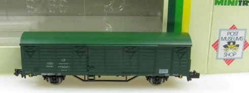

ich habe in einem Geschäft einen Wagen von Minitrix für den Post-Museums-Shop entdeckt. Es ist ein Schiebewandwagen Silber/braun mit der Nummer 66-02, wie er auch bei Spurweite-N geführt wird.
Frage: hatte der ein reales Vorbild und ist der somit kaufwürdig oder ist das nur eine Phantasie-Bedruckungsvariante. Ich möchte ein Post-Szenario bauen, welches in der Epoche-IV bis V angesiedelt ist. So um 1990 herum.
Die Nummer auf dem Wagen war Post-2 und 508000-00870-8.

Hallo Wolfgang,
das sind ja schon einmal erbauliche Infos! Vielen Dank! Mir ist gar nicht aufgefallen, dass der Wagen mit beweglichen Seitenwänden ausgestattet ist. Schick!
Dann warte ich mal weitere Details von Dir ab.

"Die Nummer auf dem Wagen war Post-2 und 508000-00870-8."
Post-2
---> richtige Bezeichnung Hbiqss
508000
---> 50 = Austauschmerkmal = nur Inlandsverkehr
---> 80 = bei DB eingestellter nicht bahneigener Wagen
---> 00 = Bahnpostwagen
( von der DB verlangte Bezeichnung auch für die "Nicht"-Bahnpostwagen
= Miet-Transportwagen )
-00870-8.
---> 00 = 2 achs Schiebewandwagen ( von Transwaggon )
---> 800-999 = p-Wagen ( Paket )
Da es im Postsinne keine Bahnpostwagen sind,
sind sie auch nicht im Bahnpostwagenbuch aufgeführt !
---> 870 =
Nummern in diesem Bereich sind auf 1977 datiert,
daher kann diese Nummer als real angesehen werden.
Dafür spricht auch, daß zum Zeitpunkt der Modellausgabe
schon eine Beratungskoorperation mit der BArGe Bahnpost e.V.
und deren Fachleute bestand
Die Wagen dürften von 1977 - 1997 (?) Ende der Bahnpost-Zeit im Einsatz gewesen sein und sind dann an Transwaggon zurückgegeben worden.
wolfgaNg

Hallo wolfgaNg,
vielen Dank für die ausführliche Erklärung. Ich habe mir den Wagen geholt. Er ist sehr schön und faktisch neuwertig. Er kostete nur 12 Euro.
Vom Zeitfenster ist das genau meine Epoche, in der ich fahren möchte. Zusammen mit meinen anderen Habis passt der sicher gut zu meiner Postbahnhof-Szenerie.

also ich hatte ein riesiges Glück gehabt. Ich hatte mich nicht getäuscht und heute nochmals bei dem Laden vorbeigeschaut und den Wagen nochmals näher begutachtet.
Es ist ein Gbs 258, Baujahr 1966, PMS Nr.: 52-51, gefertigt von Trix, laut Packung.
Dieser Wagen ist 1997 erschienen und ist mit Deutsche Post und Post aa beschriftet. Er ist Karl-Marx-Stadt Hbf. zugeordnet und der BPA Dresden.
Wagennummer: 50 50 00-29 431-2
Er ähnelt einem Vorbild, das ich im MIBA-Spezial Bahnpost auf Seite 31 sehe, nur dass dieses 1983 gebaut wurde und ein aa-cl/12,8-83 ist (laut Text). Beide Wagen unterscheiden sich nur in Details, die möglicherweise aufgrund der unterschiedlichen Baujahre zu erklären sind.
Ansonsten ist der Wagen weitgehend identisch, selbst die Bedruckung.
Das Modell 66-01 zeigt wohl den identische Wagen nach der Wende, als die Umzeichung des DP-Wagenbestands auf DBP abgeschlossen war. Da fuhren wohl solche Wagen rum, wenn ich das richtig verstanden habe.
Es steht hier im MIBA-Heft, dass einerseits Wagen aus Rumänien aber auch weitere Güterwagen gebraucht angekauft wurden. Die letzten ihrer Art wurden 1990 bereits an die DB ausgeliefert.
Firefox
