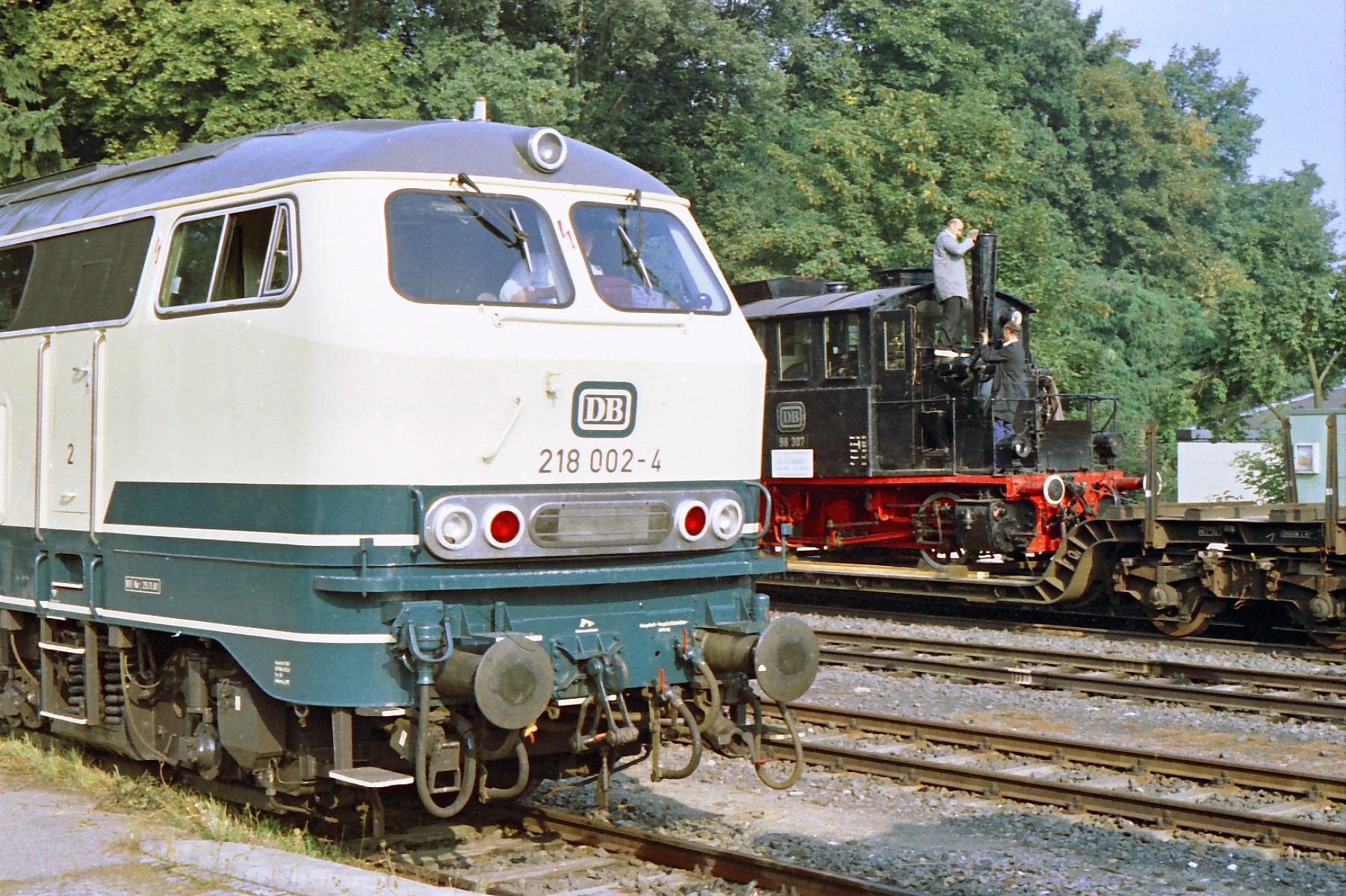

Hallo Diesel !
Ich denke der untere ist ein Haltegriff,der obere ist der Türgriff .
http://666kb.com/i/b1cuhtlkx2swzc5lz.jpg

Ich denke der untere ist ein Haltegriff,der obere ist der Türgriff . ... <<
Der dient wohl dazu, um die Türe auch vom Boden aus schließen zu können..
Das das unten nur ein Griff ohne mechanische Funktion, ist kann man ja auch hier sehen:
http://www.v160.de/bildergalerie/br215/026_050/215030ar_3gr.jpg

auf Werner´s Foto, dass ist tatsächlich nur ein Haltegriff, aber die V160 haben meistens auf der linken Seite (in Fahrtrichtung) eine zweiten Türgriff, in etwa an der Stelle, wo auf dem Foto der ´Zuziehgriff` sitzt.
Edith: Das der zweite Türgriff bei den V160 auf der linken Seite sitzt, dürfte damit zu tun haben, dass man durch diese Tür direkt in den Führerstand gelangt. Von der rechten Seite aus betritt man zuerst den Maschinenraum, bevor man in den Fst gelangt.
Der untere Türgriff ist gedacht, wenn man ebenerdig einsteigt, damit man nicht - wenn man an der Lok hängt - die Tür öffnen muß (Unfallgefahr!! Man hält sich ja nur noch mit einer Hand fest).
Der oberste Türgriff ist dafür gedacht, wenn man von einem erhöhten Standpunkt (z. B. Bahnsteig) zusteigt, damit man sich nicht bücken muß, um die Tür zu öffnen.
Neubauloks haben mittlerweile rundrum zwei Türgriffe je Tür.
Bei Altbauloks kam das m. W. erst in den 70ern zum Einbau. Da dann meist auch nur an einer Seite (z. B. bei den 103 bekamen einige Loks Türen mit zwei Griffen, i. d. R. auf der rechten Seite in Fahrtrichtung; die 111 haben alle auf der rechten Seite zwei Türgriffe). Einheitsloks sind mir damit allerdings nicht bekannt.

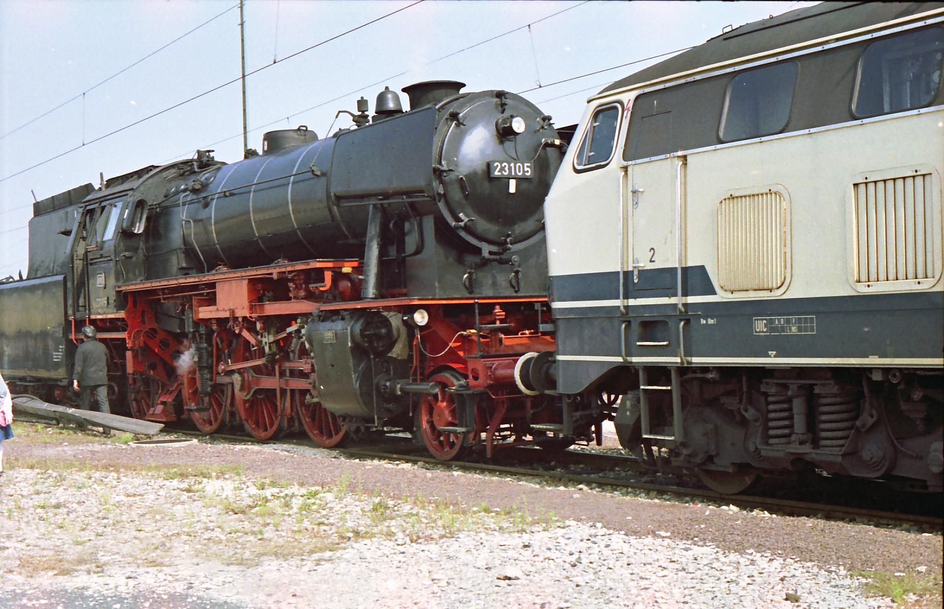

Hallo Marco und Diesel !
Wenn man die "richtige Seite " nimmt,sieht man auch 2 Türgriffe !
War auch neu für mich.
http://666kb.com/i/b1cvt05r0phnskqcn.jpg

Werner S,
das ist exakt die Konstellation die ich in meinem Ausgangsbeitrag meinte! Danke für das Bild!
