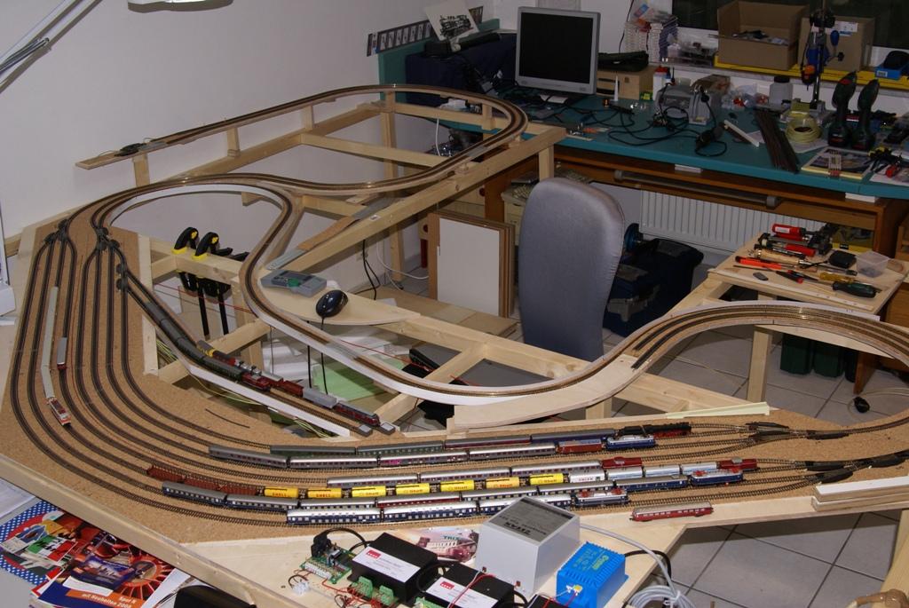

Da dieses Thema ein Dauerbrenner ist, habe ich mal auf einem im Rohbau befindlichen Modul mit Gewindestangen zur Einstellung der Steigung Versuche zur Zugkraft gemacht:
Meine Anforderung ist die Beförderung eines Reisezuges mit maximal 7 vierachsigen Schnellzugwagen oder eines Güterzuges von 120cm Länge.
Da Güterwagen sehr unterschiedliche Laufeigenschaften haben, habe ich 7 alte Minitrix-Schnellzugwagen aufgegleist und Anfahrversuche mit einer alten Trix E10 und einer Roco 215 durchgeführt.
Das kurveninnere (engere und steilere) Kato-Gleis hat einen Radius von 28cm.
Ich konnte problemlos eine Steigung von 4% einstellen, das haben sowohl die leichte Roco-Lok als auch die schwere Minitrix-Lok bewältigt. Aber seht selbst:
http://img523.imageshack.us/img523/4425/zugkraft1py1.jpg
http://img529.imageshack.us/img529/5835/zugkraft2ff3.jpg
http://img368.imageshack.us/img368/599/zugkraft3nn4.jpg
http://img291.imageshack.us/img291/2120/zugkrafte4hj8.jpg
Sicher kommt ein 2000t Erzzug diese Steigung nicht hinauf, aber der gehört auch nicht auf diese Strecke.

Interessantes Experiment. Bitte bedenke aber, daß sowohl die BR215 als auch die E10 "Allrad"antrieb haben und ihr gesamtes nicht unwesentliches Gewicht zur Zugkraft ausnutzen können. Ich will mal vorhersagen, daß das gleiche Experiment mit einer Schlepptender-Dampflok mit Tenderantrieb schon weniger erfolgreich abläuft, ebenso mit kleineren Tenderloks (BR65 oder so). Ferner sehe ich schwarz, z.B. einen Triebzug a la VT11.5 diese Steigung hinaufzubekommen.
Solche Experimente sind, wie gesagt, aufschlußreich, aber als Faustregel würde ich immer sagen, eine Wendel- oder auch normale Steigung so schwach wie nur möglich auszuführen. So blieben einem Probleme erspart, und man plant auch für zukünftige Fälle. Wenn Dir z.B. in zwei Jahren die Idee kommt, die Reisezuwagen zu beleuchten, hast Du bei einer Maximalsteigung schlechte Karten...

Klaus Lübbe - 15.08.08 16:39
eventuell wurde ich missverstanden.
Ich habe das im Bau befindliche Modul verwendet um auszuloten, wo die Obergrenzen der zu bauenden Steigungen sind.
Natürlich sollte man Steigungen so flach wie möglich ausführen.
So werden die Steigungen dieses Moduls voraussichtlich auch schwächer als 4% werden.
Es gibt aber meist Rahmenbedingungen, die hier Grenzen setzen.
Als Erkenntnis der Versuche stelle ich fest, dass unter ungünstigen Platzverhältnissen auch 4%-ige Steigungen mit den von mir gefahrenen Zügen machbar sind. Es wird aber nicht angestrebt.

angeregt zum Thema von Klaus habe ich mal meine eigenen Versuche gemacht, da ich kurz davor bin vom SBF auf die nächste Ebene zu gehen.
Da die eine Verbindung (rechts) zum/vom SBF nur über eine Rampe mit 4m realisiert wird, habe ich diese Rampe erst auf 3% getestet und dann auf 3.75% unterbaut.
Die andere Verbindung (links) wird später über eine Wendel ansteigen...
Bei 3% lief alles was ich im Fuhrpark habe problemlos hoch und ließ sich auch in der Steigung anfahren, inkl. ETA 150 mit ESA 150 von Hobbytrain.
Bei 3.75% habe ich auch mal meine FLM E1901 im Schiebebetrieb mit 7 Rheingoldwagen aus Set 15739 die Rampe hoch fahren lassen. Da kam sie leicht ins Durchrutschen. Anfahren war aber noch möglich.
Hingegen gezogen, das wäre ja die übliche Fahrtrichtung, war das kein Problem!
Da meine Max.-Länge sich auf Lok+7 Wagen beschränkt, ist das wohl mit den 3.75% noch ok.
Damit könnte ich dann auf Ebene 1 immerhin 15cm Höhenunterschied realisieren, was sicherlich von Vorteil ist, da auf Ebene1 der Bf sein wird und dort die meisten Weichen liegen werden. Diese sollen wiederum mit Servos auf Pecoweichen Unterflur angetrieben werden. Sie ragen also in den SBF rein. Logisch.png)
Bei 3% wären das nur noch 12cm Unterschied. Nun überlege ich, ob mir die 12cm ausreichen.
Wie ist Eure Meinung dazu?
Diese (extreme) Steigung wird außschließlich zum SBF in Frage kommen. Übrigens ist die Rampenlänge gesamt 4m mit zwei Bögen im Radius von 37cm.
Danke für Infos,
Danke für Infos,

Hallo Cox,
danke für Deine Ausführungen. Ich bin noch hin und her gerissen. Ob ich nicht noch wie Du vorschlägst was dran hänge oder auf eine Steigung von 2.5% gehe also 10cm bis max. 3% also 12cm.
Oder ob ich den gesamten Teil der Ebene1 abnehmbar baue und diese Ebene autark vom SBF erstelle. Die Weichenstraßen wären später von unten frei zuzgänglich, falls ich doch mal einen Servo oder etwas anderes wechseln müsste. Die Lage des SBF ist so gewählt, dass ich daran vorbei greifen kann... Siehe hier ein Überblick stand heute...
http://666kb.com/i/b19n5p738nwnlovfc.jpg
PS, der Septembertermin ist noch offen

Danke tatto,
wie in @20 geschrieben, überlege ich tatsächlich, ob ich nicht noch die Rampe zu einer großen Wendel mache...
Wäre wohl Sinnvoller! Aber wie gesagt, die Weichenstraße im Bf wäre von unten zugänglich, bzw. durch die Servoantriebe, kann ich diese mittels Umlekung schon etwas variabel platzieren.

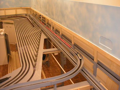

@ 20
Sieht doch prima aus!
Du meinst sicher den Anschluss links hinten an der Wand? Zieh' die Trasse doch nach vorn und lasse sie irgendwo rechts mit R3 drehen. Dann wieder ganz zurück, aber dicht an der hinführenden Trasse, damit Du Dir nicht den Zugriff zum Schattenbahnhof verbaust. Wendel ist Mist, bleib bei der Rampe, ist echt besser. Dieses Hin-und Her verlängert Dir auch die Fahrzeit und kostet nur etwas Holz und ein paar Flex.
http://lh3.ggpht.com/archierot/Rsi4kbI5yRI/AAAA...rcity.JPG?imgmax=512
Ich habe mir angewöhnt, Trassen in Trogform zu bauen. Kann ich nur empfehlen. Du hast neben einer Absturzsicherung auch eine Versteifung der Fahrbahn so dass Du kaum Stützen brauchst. Etwa alle 100cm reicht aus. Leistchen 5x20 draufgepappt dienen auch zur Verbindung der Fahrbahnteile ohne nach unten Raum zu verbauen. Die Fahrbahn ist immer eben, auch wenn die Trassenteile unterschiedlich dick sein sollten. Probiers mal.

Selbst der nur auf einem Drehgestell angetriebene DLC-Taurus zu 29,95 Euro schaffte es mit Zug den Berg hinauf
http://img518.imageshack.us/my.php?image=dgtauruslg5.jpg
Wenn jetzt die Fremo-Anhänger hoch hinaus wollen (auf 130cm SOK) fahren wir einfach zu ihnen hoch
Bis zum Anfertigen der Landschaftshaut wird es aber noch etwas dauern.
