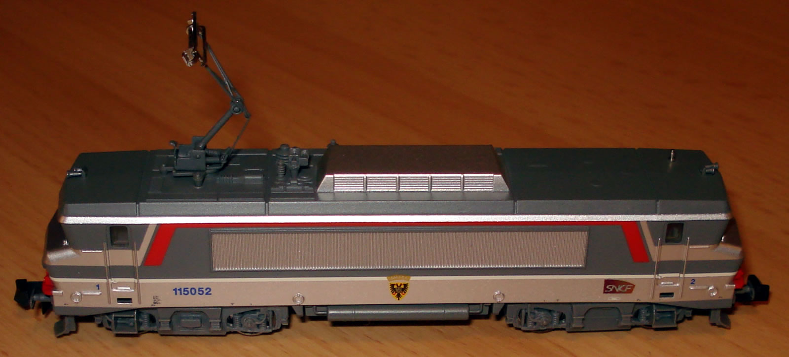

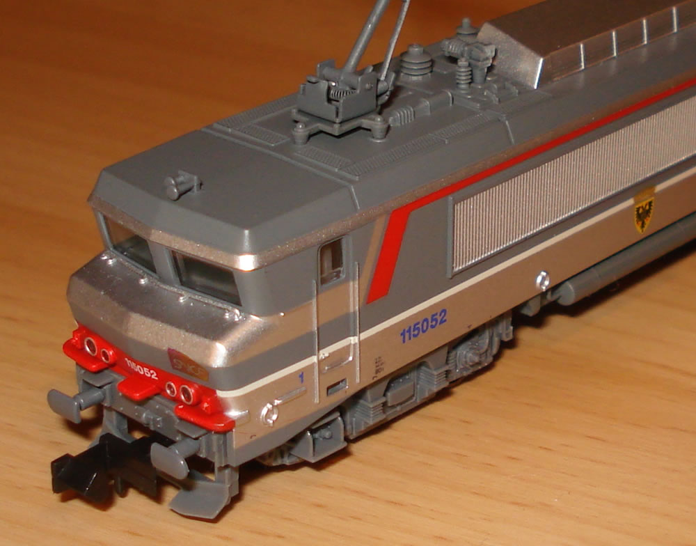

Nun ist von Minitrix nach der NS 1800 auch die französische Variante der SNCF BB 15000 ausgeliefert. Nachstehend einige Fotos, die ich auf die schnelle gemacht habe:
http://666kb.com/i/b17ph2l77sagzerpn.jpg
http://666kb.com/i/b17pj3ndyi4d4f6iz.jpg
http://666kb.com/i/b17pje26uqemlkonf.jpg
http://666kb.com/i/b17pjny61czaa0q8b.jpg
http://666kb.com/i/b17pk54j9cxby19zf.jpg
http://666kb.com/i/b17pki0gsg4krd58r.jpg
Hat jemand ein Dachfoto vom Vorbild? Die Dachleitung scheint wohl dem Hobbyprogramm-Sparstift zum Opfer gefallen zu sein. Für nicht mal 100 Euro aber ein schönes und gutes Modell.

Bei den Vergleichsfotos traut man ja wohl wieder mal seinen Augen nicht, wie sehr die "Interpretationen" einer Baureihe durch unsere werten Hersteller doch auseinanderliegen können. Kann es sein, dass die neuere Lok zwar gute Fahreigenschaften hat, von den Proportionen aber ... wie soll ich´s sagen ... ziemlich daneben liegt???

Hi Andi,
Du hast Recht, die Lok stimmt nicht wirklich
der Kasten ist zu hoch
MTX hat ein vorhandene Konstruktionskonzepte für die Lok übertragen. das paßt nicht, weil das SNCF-Lichtraumprofil niedriger ist. Auch wegen den 25kV-Leitungen.
wie bei der BR189 hat das Trix aber nicht interessiert....
Fazit: nicht kaufen

hier nochmal der Faden zur Trix BB 15000, der natürlich auch für anderen BB nez cassé von Trix gilt.
Bin endlich mal dazugekommen paar Fotos zu machen, die den Unterschied deutlich machen.
Alle Trix Modelle sind leider deutlich zu hoch und zu breit, da sie das gleiche Chassis wie die BB Dieselloks von Trix nutzen müssen. Hätten die Entwickler von Trix die eigenen sechsachsigen Loks (CC6500, CC72000) daneben gestellt, wäre das Übel wahrscheinlich deutlicher geworden, die sind nämlich vorbildlich.  Zunächst als Hobbymodell für schmales Geld verkauft, verlangt Trix mittlerweile fast das gleiche wie die vorbildgerechten Modelle von Fleischmann.
Fleischmann bietet fürs gleiche Geld übrigens noch feine angesetzte Details und korrekte Stromabnehmer. Bei Trix fehlen sogar die Scheibenwischer...

Hallo Tom,
danke für den Link und die Vergleichsbilder. Ich habe 3 alte FLM 7200 etc. Die sind alle mit feinen Stromabnehmern, GAM etc. umgebaut.
Selbst als die MTX noch günstig waren, habe ich die Finger davon gelassen. Zu den jetzt verlangten Preisen schreibe ich lieber nichts.
Ich hoffe auch, dass FLM von den neuen Modellen bald noch weitere Varianten bringt (möglichst ohne unnötige Fehler ). Da würde ich die eine oder andere noch kaufen.
Hallo Georg,
hätte ich am besten auch nicht gemacht, aber bei dem Preis in 2008 hatte ich nicht widerstehen können und die Loks trotzdem vorbestellt. Zumal die BB15000 mit symmetrischen Lüfterband bis heute nicht von anderen Herstellern zu haben ist.
Wie so oft bei Trix ein echter Fehler! Naja sobald Ersatz von Fleischmann da ist werden die weiterverkauft
