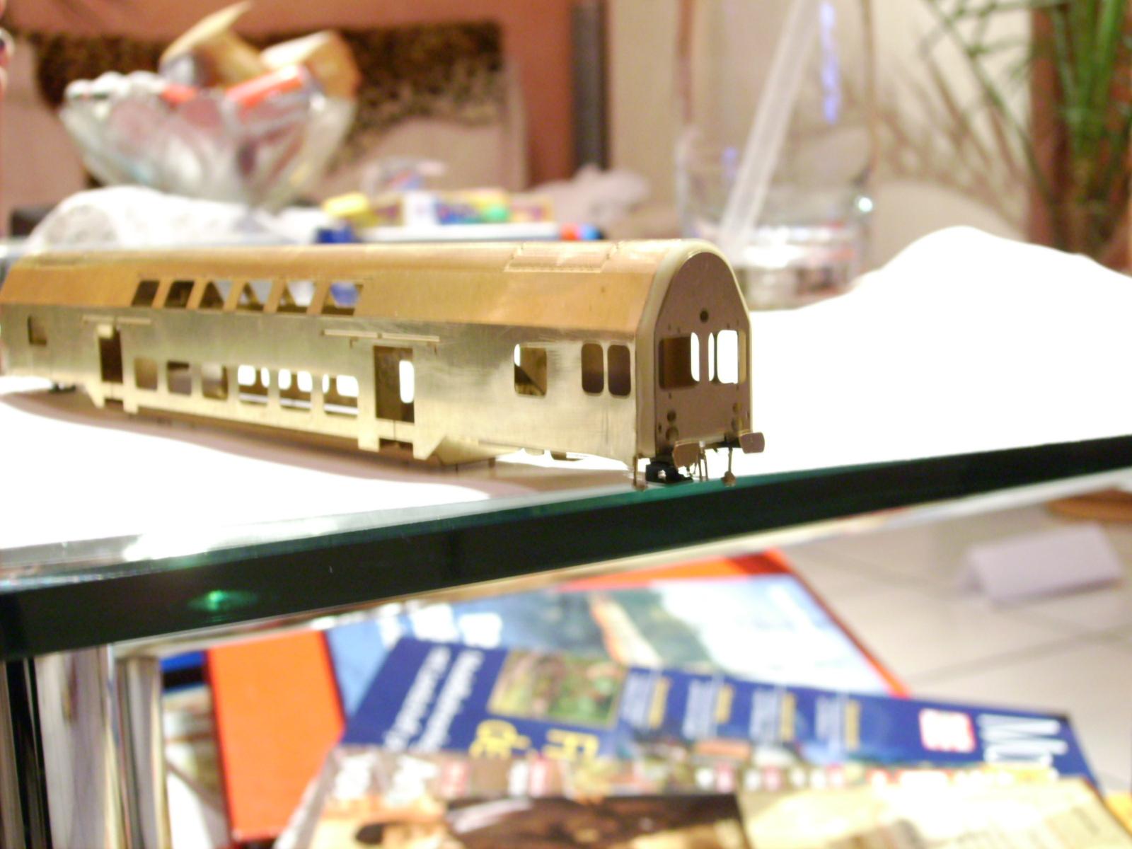

Hat jemand schon ein Spitzensignal für den DBmq Steuerwagen gebaut ?
http://666kb.com/i/b17p4hal7js3rnmrr.jpg
Habe da eine Idee.
Denn Steruerwagen als einen elektrischen Pol nutzen und den dahinter rollenden Wagen als anderen Pol.
Zusätzlich zur Kupplung müßte dann noch eine E.Leitung vom Wagen zum Steruerwagen gelegt werden.
Der Steruerwagen und der Wagen sind komplett aus Messing, auch die Drehgestelle.
Für andere Vorschläge wäre ich Dankbar.

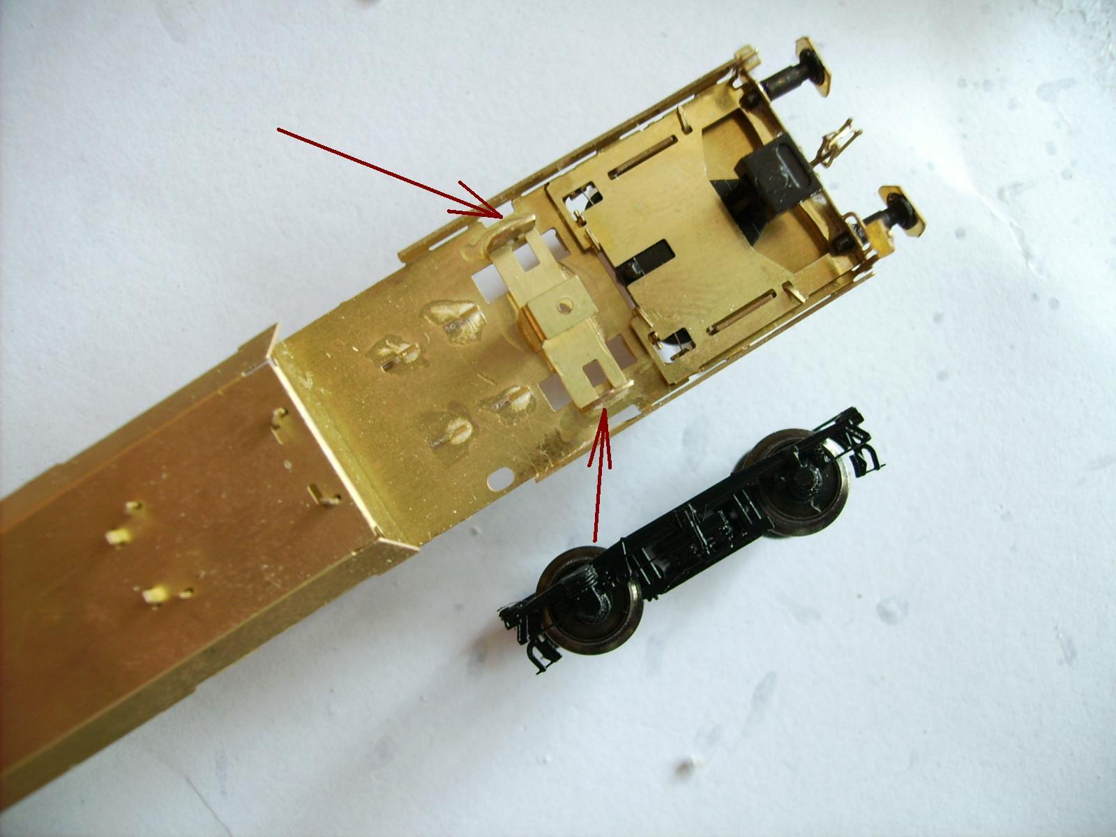

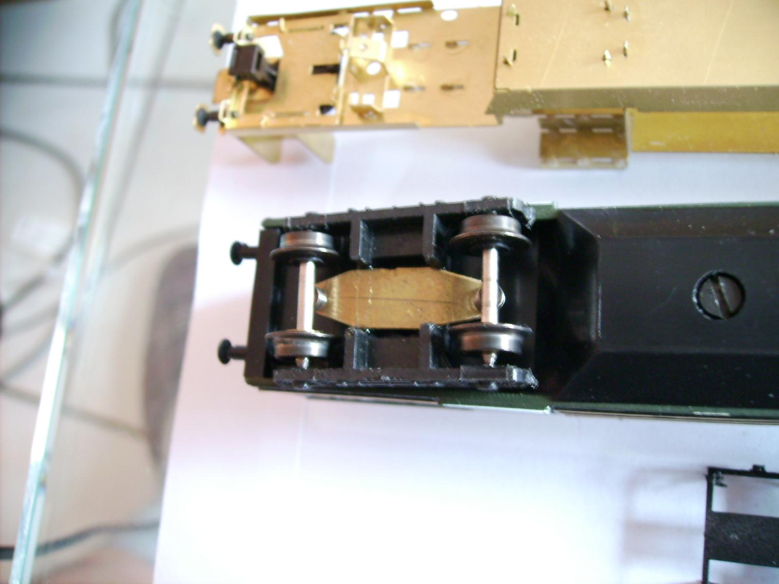

Torsten
Ja die Drehgestelle sind nun in Ätz/Falttechnik und ganz und gar aus Messing.
http://666kb.com/i/b18a1nx3v4posf06h.jpg
http://666kb.com/i/b18a1rwfbzgzek0q1.jpg
Habe aber neue Idee.
Da es beim Schieben ja vor kommen kann das sich die Puffer berühren. könnte es hier zu einem Kurzschluß kommen.
Deshalb werden die Drehgestelle in einer Mischbauweise neu erstellt, alt und neu zusamen.
Alter Drehgestellrahmen und Kunststoffeinsätze und von das neue wird als Drehgestellblende verwendet.
Das Drehgestell soll dann durch ein Messingrohr geführt werden, da dann hier der Draht durchgeführt werden kann.
So ähnlich wie ich es beim Piko mal gemacht habe.
http://666kb.com/i/b18bln260hy2z502x.jpg

Jens,
warum baust nicht einfach für ein DG ne Halterung aus Kunststoff?
Gruß Torsten
Gruß Torsten
oh, hatte das mit den Messing-Drehgestellen nicht so verstanden, dann braucht's natürlich keine Buchsen.
Vielleicht neue Idee, wieder mit geteilten Halbachsen: Das Drehgestell längs teilen, eine Kunststoffisolierung dazwischen (daran kann es dann auch am Wagenkasten befestigt werden) und schon hat man wieder die 8 Stromabnahme-Punkte.

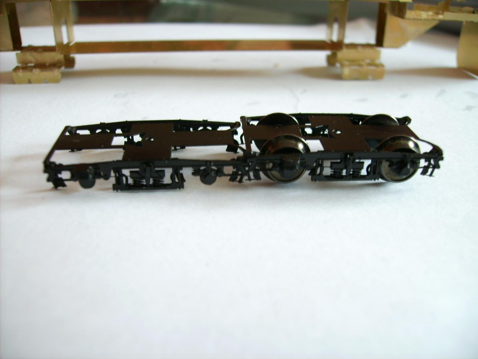

DR-Bahner Jens - 14.08.08 17:55
Hallo Torsten
Das erscheint mir zu Aufwendig, den die Auflagepunkte des Drehgestells sind ziemlich weit außen.
http://666kb.com/i/b18iur0g27cfjr4br.jpg

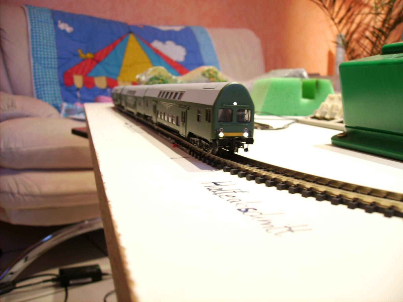

DR-Bahner Jens - 27.09.08 20:30
Glückwunsch, absolut super!!
