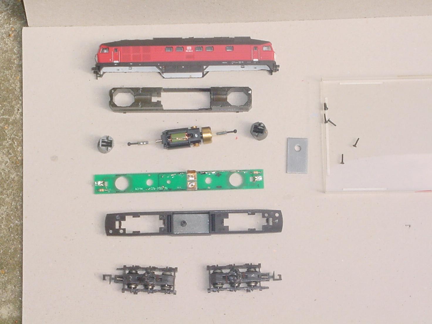

Hallo Wutz,
vor vier oder fünf Jahren war mal ein Schwungmassenumbau für die Brawa Ludmilla im NBM. Allerdings gleichzeitig mit Tausch des Motors gegen einen von Arnold (aus dem Eurosprinter).
Ich habe daraufhin so ähnlich mit dem Originalmotor eine Schwungmasse eingebaut:
http://666kb.com/i/b0n8mu9p15ki9uezf.jpg
Das Ding hat prima Lauf- und Zugeigenschaften.
Grüße Michael Peters
