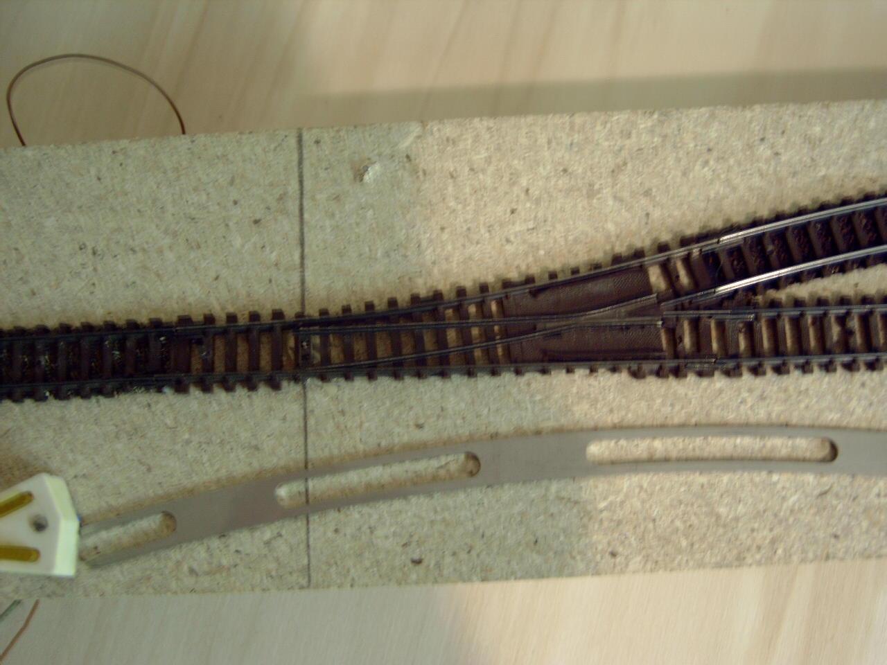

Gestern einfach mal die Arnold Weichen mit Conrad Antrieben getestet.
http://666kb.com/i/b3da771fd9zq6d5pe.jpg
Das erste was man sieht sind die fehlenden Schwellen an der rechten Seite, wo sonst der Antrieb sitzt.
Von der Funktion bin ich eigendlich überrascht. klappt einwandfrei.

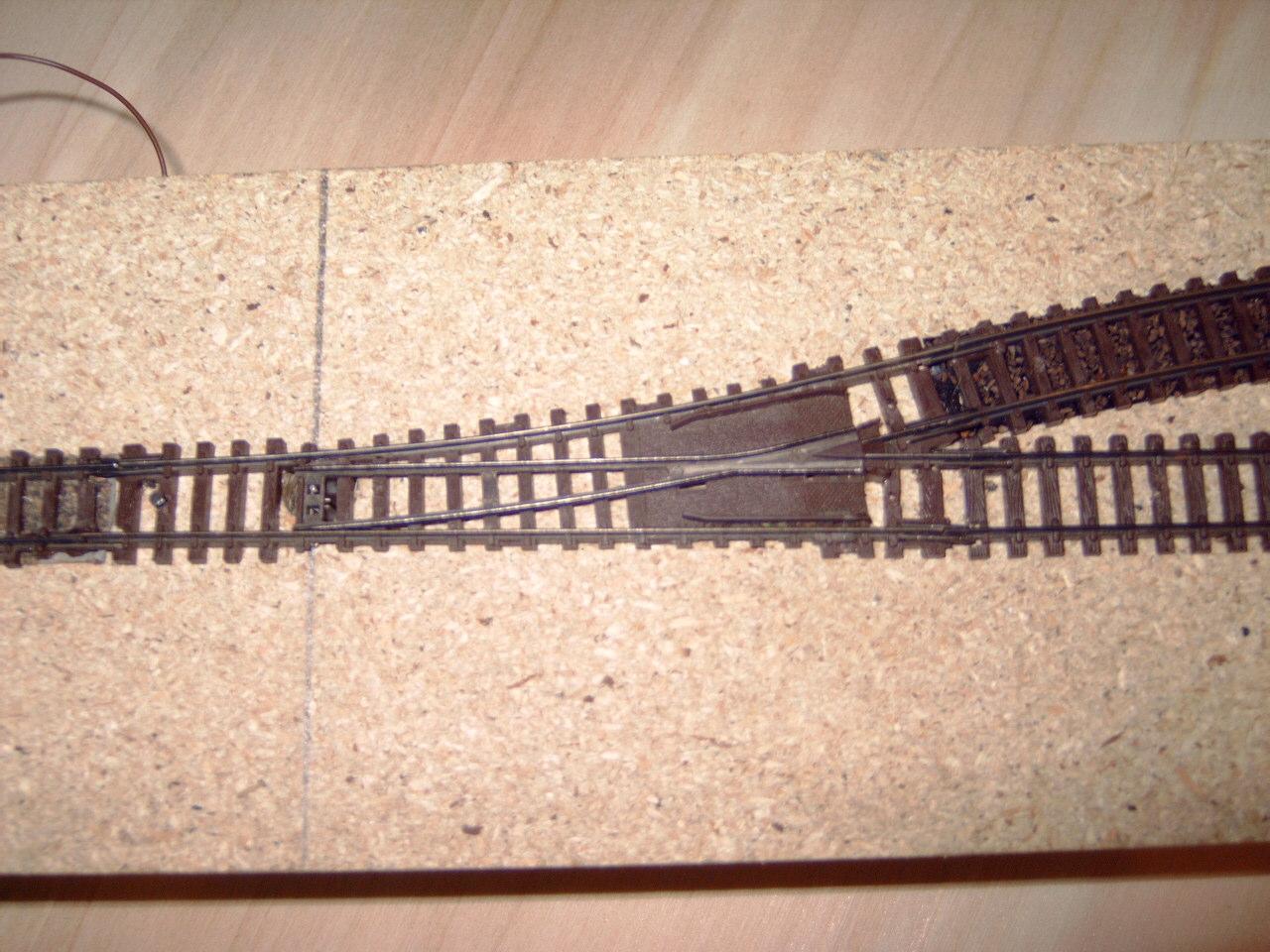

Mal von oben
http://666kb.com/i/b3dafb27ka2j93wgy.jpg

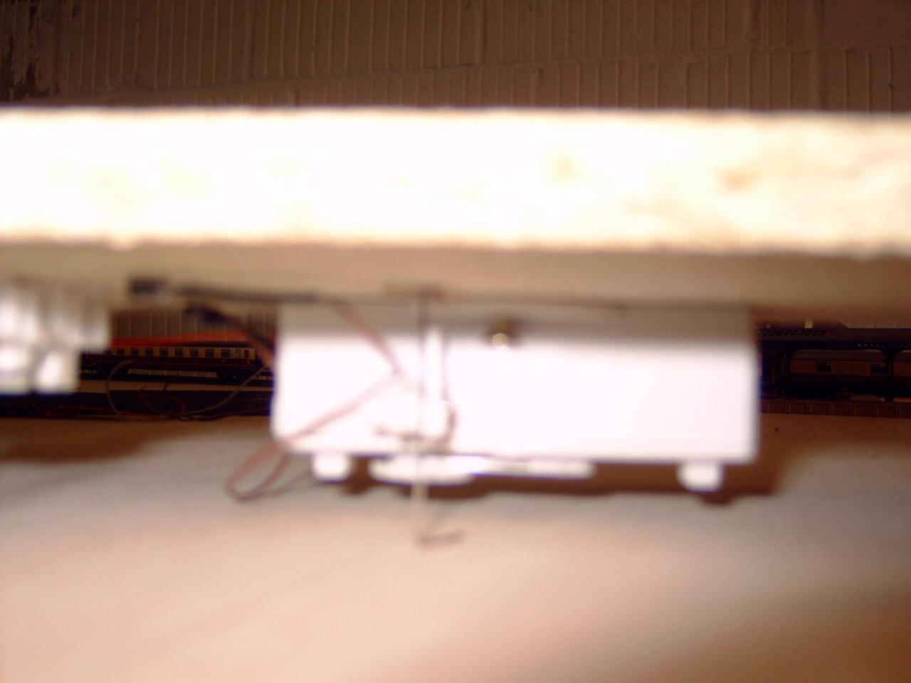

und von unten
http://666kb.com/i/b3daibn1p7izbpb8i.jpg

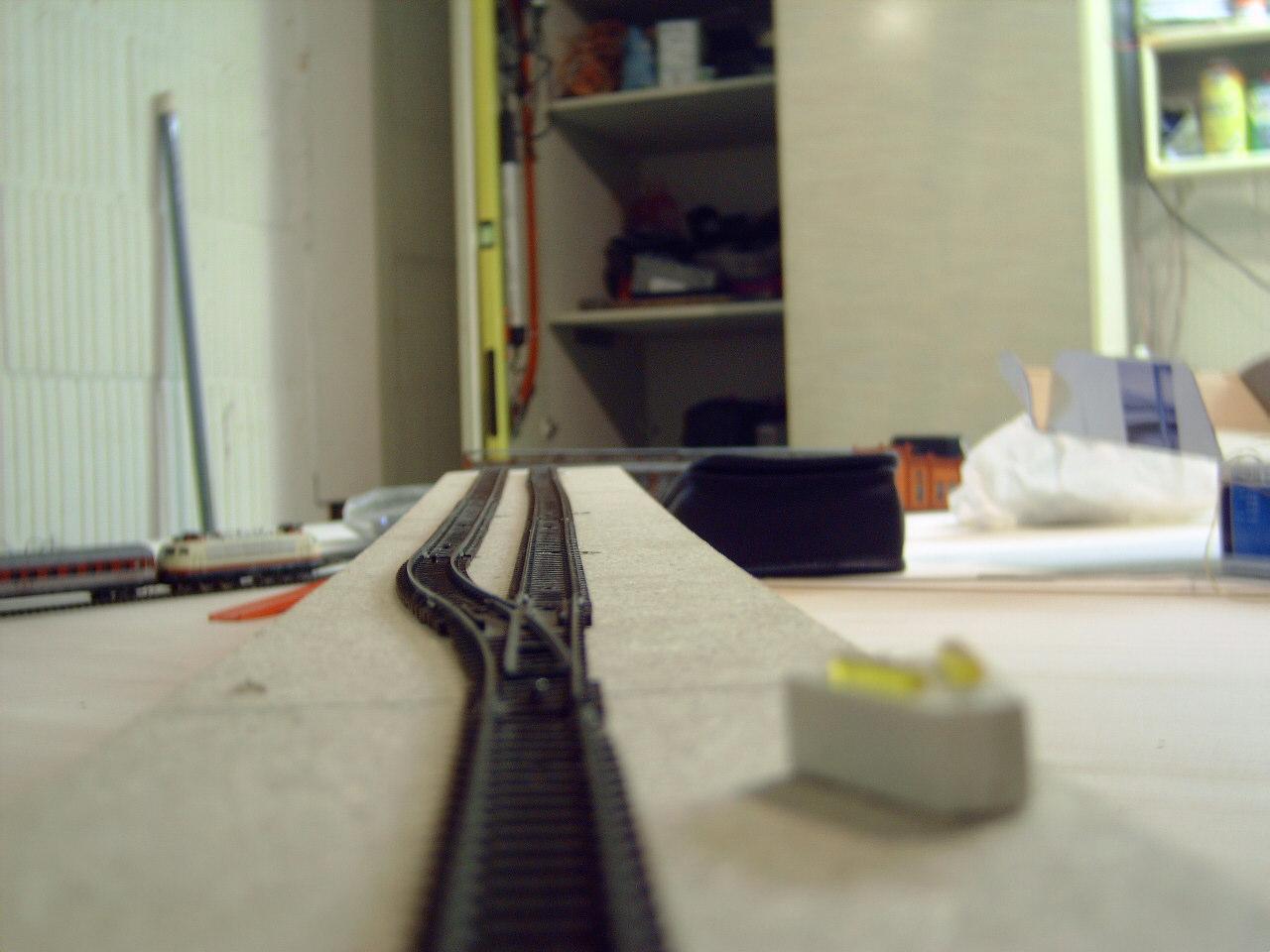

anschließend der Probelauf - Überraschung - Weiche auf gerade aus - alles ok.
Weiche auf Bogen: es tat sich nichts.
Fehlersuche schnell erfolgreich. Stellt man den Handhebel um, so fließt auh der Srom in den Abzweig.
Also die Kontaktbleche ausgebaut und siehe da, die Lok fuhr bis zum Herzstück.
http://666kb.com/i/b3daos2kd3pr6w3ky.jpg
Es ist jetzt alledings nötig die Stomzuführung direkt nach der Weiche weiterzuführen,und die Stoppweichenfunktion ist aufgehoben.
