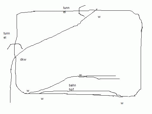

hallo
ich habe nach einigen versuchen einen gleisplan vor mir möchte eine z-schaltung verwenden weil digital für mich zu teuer ist wollte ich gerne auf kosten günstiger weise eine anlage bauen ( meine erste anlage ) nun meine frage wo setze ich die isolier schienenverbinde ein
danke steve
mist wie kann ich euch jetzt den gleisplan zeigen
steve
Indem Du den Gleisplan auf einen  Host legst und nach "hier" verlinkst.
sorry wie
ich hoffe das ich das richtig gemacht habe
http://666kb.com/i/azu0opgv2g8t1nr74.bmp
steve
hallo steve,
keiner spielt mit dir ?
Vom Prinzip her klappt ja schon mal das Eistellen des Planes. Jetzt würde ich ihn allerdings mit den ZWEI Schienen noch mal schön malen.
mfmG
P.S.: was planst du denn mit der Geis (Überschrift)
einen unabhängigen Mehrzugbetrieb bekommst Du auf diesem Plan so nicht hin, da kein Schattenbahnhof oder ähnliches vorhanden ist.
Wähle einfach eine Stoppweichenschaltung und fahre mit einem Trafo, das reicht.
Wenn Du Fleischmann-Gleise hast: dort können auch die Doppelkreuzweichen zu "denkenden" Weichen ausgerüstet werden.
Wenn Du unbedingt trennen willst: Fahrstrecke von DKW bis Einfahrweiche 1 Trafo, den "Bahnhof und Rangierbereich" mit 2. Trafo.
Hallo Steve,
Ich hatte eine Schaltung mit drei Trafos auf meiner HO-Anlage (2Bahnhöfe/Strecke) damals installiert.
Teile deine Strecke in Abschnitte wie Bahnhofeinfahrt links, Gleis 1, Gleis 2 Bahnhofeinfahrt rechts, Anschluss 1, Strecke1, Strecke Tunnel, etc.  Überlege, wie die Weichen sinnvoll in die Strecken eingegliedert werden.
Ob die Verdrahterei und die Schalter billiger wie Digital kommen, möchte ich aus meiner damaligen Bauerfahrung bezweifeln. Für diese Anlage, die du planst, ist es der Kostengünstigere Weg, jedoch sehr Zeitintensiv.

Finde heraus, wie du auf deiner Anlage fahren möchtest. Daraus ergeben sich die Abstellmöglichkeiten. Daraus ergeben sich die Trennstellen (falls nötig). Zeichne sie ein auf deinem Plan.
Dann erkläre uns wie du fahren willst, und zeige uns den Plan mit den Trennstellen. Dann können wir mit dir prüfen, ob es funktionieren wird.

hallo
danke erst mal für eure tips ich werde den gleisplan mit pc programm richtig darstellen
und sage euch wie ich arbeiten will
danke mfg steve
