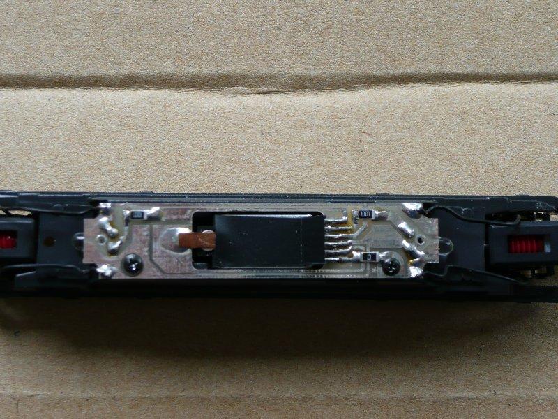

Habe mal ein Bild eingefügt,hoffe dass es funktioniert.
http://666kb.com/i/azqkwsebqocrp2u8u.jpg
Gruss Thomas
Gruss Thomas
na ja toll war es ja nicht , vielleicht ist dieses ja besser
http://666kb.com/i/azql63bjiqwmm3bfi.jpg

hier meine Analyse zu dem Foto sogut es geht:
1. Motorpol: Der im Bild unterste Pin der Schnittstellenbuchse erzeugt auf dem Foto einen Schatten gegenüber der Leiterbahn. Das sieht ungewöhnlich aus, so als ob der Pin nach oben gebogen wäre und von der Leiterbahn abheben würde. Normalerweise müsste das durchgehend glänzen, wenn das Zinn mit dem Pin eine Verbindung eingegangen ist. Ich kann allerdings nicht eindeutig sagen ob da nur ein Flussmittelrest ist oder da ein Lötfehler vorliegt. Die Stelle würde ich jedenfalls mal auf Verdacht nachlöten - einmal mit dem heißen Kolben rangehen bis das Zinn fließt.
2. Motorpol: Die Leiterbahn genau unterhalb der Buchse (also die zweite vom unteren Rand) zeigt ungefähr auf der Höhe der gedachten Mittelline des Buchsenkörpers einen Schatten. Es sieht fast wie ein Haarriss aus, kann aber auch ein Lichtreflex sein.
ich habe mir mal eine Lupe geholt.
1.)
Der im Bild unterste Pin der Schnittstellenbuchse erzeugt auf dem Foto einen Schatten gegenüber der Leiterbahn. (Das stimmt es ist etwas dunkler das Lötzinn )
Das sieht ungewöhnlich aus, so als ob der Pin nach oben gebogen wäre und von der Leiterbahn abheben würde. (Das macht er nicht )
2.)
Zeigt ungefähr auf der Höhe der gedachten Mittelline des Buchsenkörpers einen Schatten. (Das stimmt auch ,ist auch etwas dunkler das Lötzinn , aber in beiden Fällen doch sehr minimal könnte aber der Fehler sein,oder ??? )
Gruss Thomas
1.)
2.)
Gruss Thomas
