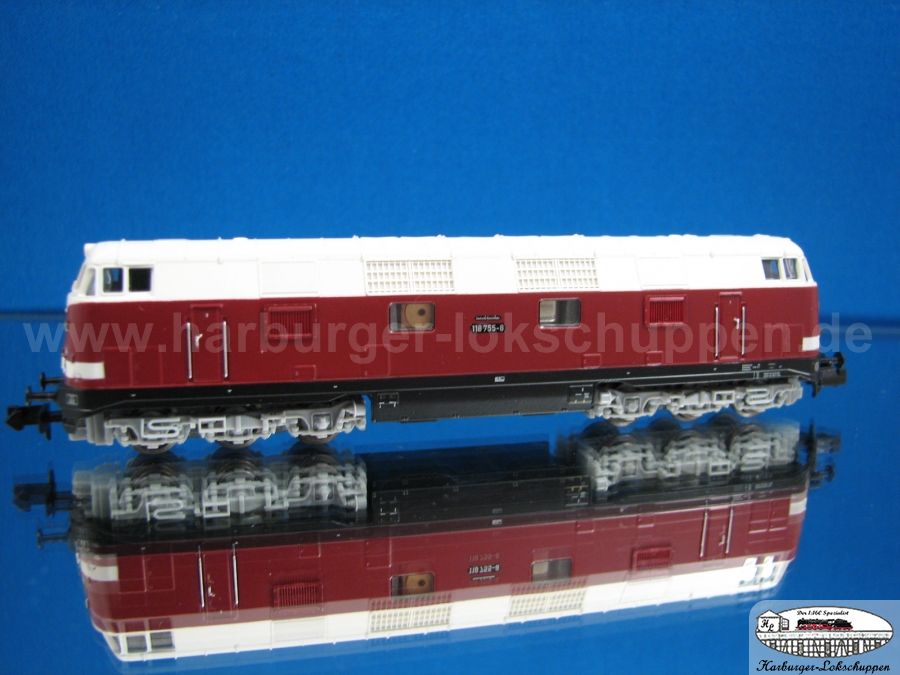

nun sind auch die ersten Brawa Neuheiten 2008 ausgeliefert worden.

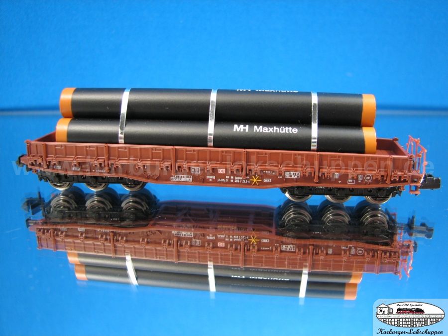

1 x  67004  6 achs. Schwerlastwagen Samms der DB AG Epoche: 5 mit Maxhütten Rohrladung und KKK
und die erste Lok.

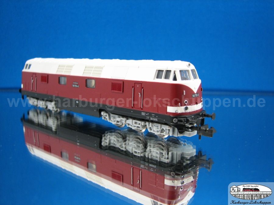

Artikel Nr: 61181  Diesellok BR 118  755-8 der DR Epoche: 4

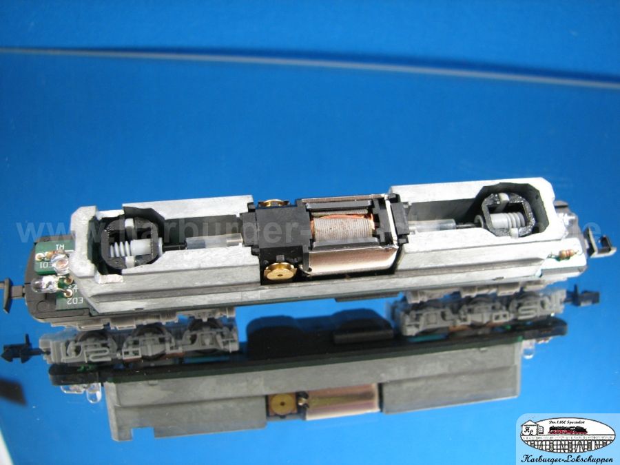

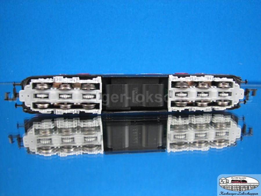

5 pol Motor,ohne Schwungmasse, Antrieb über Kardanwelle mit Schlauchverbindung, ohne Digital Schnittstelle, ohne Lötpunkte, Platz für flachenDecoder vorhanden, alle 6 Achsen angetrieben.
Jeweils 2 Haftreifen auf je einem Drehgestell = 4 Stück

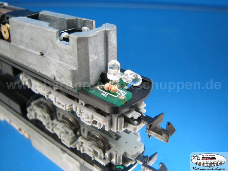

Spitzenbeleuchtung (komisch... mit je 2 LED auf einer Seite) mit der Fahrtrichtung wechselnd. LED wieder mit diesen komischen gelblich (leicht gelbgrün) LED Farbton.
Fahreigenschaften: Sind sehr gut !! Sehr ruhig und recht leise, kein heulen des Motors (z.b wie bei Roco)
Der UVP Preis: 79,95 €
PS: finde die weiße Lackierung sticht ein echt ins Auge..strahlend weiß....mit Perwoll gewaschen

viele Brawa Modelle haben 2 LEDs pro Seite, z.B. auch die V160. Eine simple LED ist billiger als ein komplizierter Lichtleiter.
Achtung: Die LEDs sind PARALLEL geschaltet, damit sie auch bei geringer Spannung bereits leuchten und haben keine Schutzdioden - offenbar hält diese Type eine enorme Sperrspannung aus. Bei Umbau einer analogen Lok auf weiße LEDs sollte unbedingt eine Diode vorgeschaltet oder noch besser antiparallel zur LED eingebaut werden, sonst fetzt es die weißen LEDs mitunter durch die Gegen-EMK Spitzen durch.

komisch, die 118 kann nicht die erste ausgelieferte Lok sein - bei mir fährt die 232 675-9 (61004) von Brawa im RAILION Logistics Design schon seit dem 5.Juni...

ja dieses "Perwollweiß" entspricht auch dem Vorbild  dieser damaligen Sparlackierung der Reichsbahn.
BRAWA  könnte aber mal den Maschinenraumfenstern einen angenehmen Hintergrund gönnen, ohne das man den Antrieb sieht.

Brawa hat es endlich geschafft den Latz über dem Nummernschild abzuschließen. Sieht doch gleich viel besser aus Obwohl immer noch etwas zu lang.
Und das die Ananordnung der Fenster doch noch dem Vorbild entsprechend geändert wurde finde ich auch klasse.
Die best lackierte 118 bisher.
Torsten
Beitrag editiert am 19. 06. 2008 16:45.
Hallo Torsten,
bezüglich des Latzes kann ich aber keine Verbesserung feststellen.

@6 und 7:
Also ich kann auch keine Verbesserung beim Latz erkennen. Das Nummernschild sitzt schon einen Tick zu tief (was überhaupt nicht stört), aber der Latz müßte deutlich sichtbar über dem Schild enden. Schade, daß man dieses lange bekannte Problem bei einer Neuauflage nicht beseitigt hat.
Auch in "Volllackierung" sah der Latz schon so aus:
http://www.leipzig-projekt.de/NDBPics/Brawa/1312.jpg
@8:
Die 118 086 mußt du nicht mal umbauen, die gibt es doch schon
http://home.debitel.net/user/troitzsch/Bilder1-3/2_8kl.jpg
Wenn du aber einen Vierachser mit Sparlackierung bauen willst, einige 118.1 hatten auch Lüfter und Fenster sowie eine Sparlackierung...
