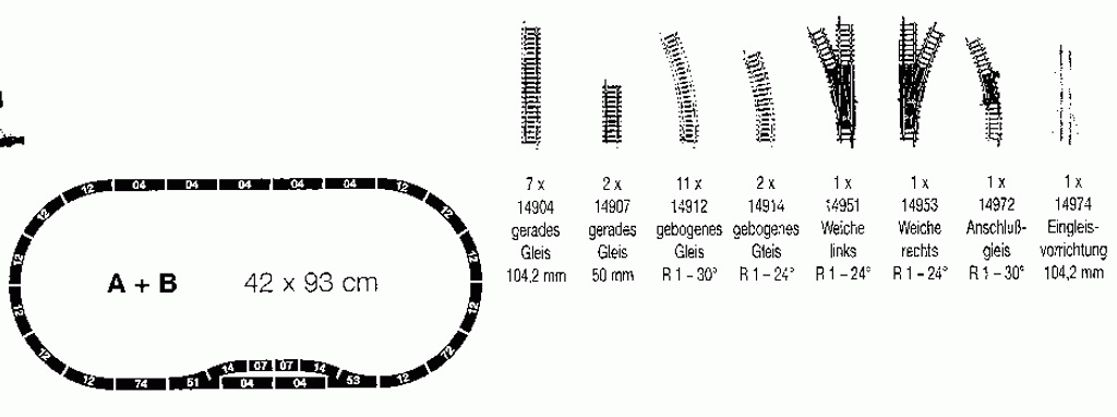

Also ich suche für das Minitrix Digital-Startset 11106 den Gleisplan. ( Abbildung hier : http://www.feldbahn24.de/content/web/lebenslauf1.htm  )

Der Gleisplan: Oval mit einem Ausweichgleis. Das wars.

hat jemand noch den Trix-Katalog in dem das Startset abgebildet war und kann mir einen Scan von der Seite senden? Ich glaube dort konnte man den Gleisplan sehen. Ich weiß leider nicht wohin die zwei kurzen Gleisstücke hingehören

Die beiden kurzen Ausgleichsstücke gehören ins Überholgleis. Du merkst es daran, dass diese beiden Gleise zusammen kürzer sind als ein "04" Gleis, ein "normales Gerade".
Ja, aber dann bleibt ein langes gerades Gleis über! gruß bernd
Dann kauf noch 2 weitere lange, dann hast Du länger Fahrstrecke und ein längeres Überholgleis...

die beiden kurzen ausgleichsstücke gehören unter die beiden kleineren kurven ins hauptgleis direkt hinter die weichen, so dass hauptgleis und überholgleis auf gleicher höhe enden. man hat dann zweimal 3 grade gleisstücke für haupt- und überholgleis und kann auf der gegenüberliegenden seite dann 2 grade gleise und das graue "wiedereingleisungsgleis" verbauen. unter normalen umständen bleibt dann kein gleis mehr übrig.

Hi Ralph, ganz versteh ich dich nicht, also zum besseren Verständnis:
Gegengerade: 2x langes Gleis + 1x graues Wiederauflgleis
rechte und linke Kurve aus je 6x langen Kurvengleisen
Gerade Hauptgleis: Weiche - 2x (?)lange Gerade - Weiche
Umfahrungsgleis: Weiche- kurzes Gleis-kurzes Kurvengleis- 2x (?)langes Gleis- Kurzes Kurvengleis- kurzes Gleis- Weiche ??

Hast Du auch "ganz lange" gerade? Normalerweise brauchst Du zwischen den Weichen genau 3 x "normale Gerade" 04, "oberhalb der Weichen 24 Grad Bogen, 2 x 50 mm Gleis 24 Grad Bogen, Weiche.

http://666kb.com/i/azkl6p0151g5h2n12.jpg

das Gleismaterial hat Nummern unten drunter. Ich kann ja mal die Stückliste angeben:
4904 langes gerades Gleis 6x (ca.104mm)
4974 graues wiederaufgleis Gleis 1x (gleiche Länge wie 4904)
4907 kurzes gerades Gleis 2x (50mm)
4912 langes Kurvengleis 11x
4972 langes Stromeinspeisungs-Kurvengleis 1x (gleiche Länge wie 4912)
4914 kurzes Kurvengleis 2x
4963 Weiche rechts 1x
4961 Weiche links 1x
Also ist die Länge von 2 Weichen + 3 normale Gerade = 5 normale Gerade.
Dann müsste ich auf der Gegengeraden auch 5 "Normale" legen. Das wären aber schon 8 und ich habe nur 7 (6 + Graues).
Und auf dem Ausweichgleis fehlt auch noch ein Stück
Gruß Bernd
Edit: Ah, ich seh gerade - Stan war schneller!!!  Danke dafür!

danke für den Scan. Wie es scheint fehlt mir ein 4904. Ansonsten ist der Knoten gelöst.
