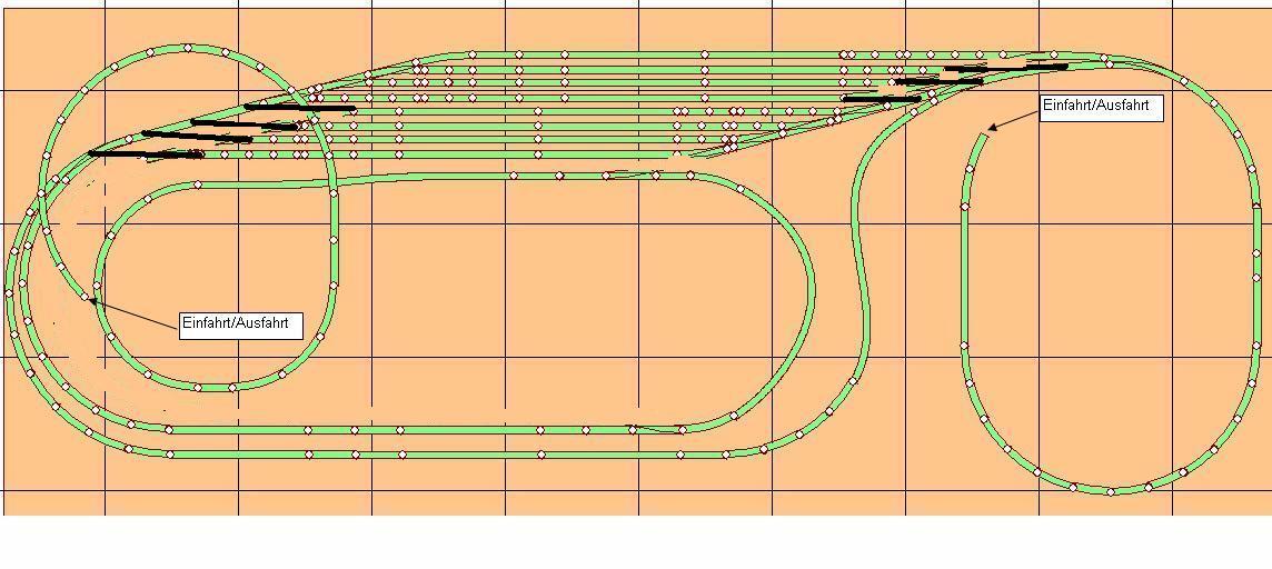

Hallo Profis,
ich habe mal eine Frage zu meinem Schattenbahnhof (sh. Link). Ich bin in der Digitaltechnik u Elektrik noch nicht ganz firm.
http://666kb.com/i/azkc6fu4b4tmt0as4.jpg
Ist bei dem Gleisplan eine Kehrschleife vorhanden? Oder gibt es aus anschlußtechnischer Sicht (Kurzschlüsse etc.) bei dem Plan Besonderheiten zu beachten. Alle Weichen bei dem Schattenbahnhof sind Minitrixweichen mit pol. Herzstück.
Ich weiß, das diese Fragen vielleicht doof sind, aber es wäre mir sehr gehofen.
Matthias

Ich bin zwar auch kein Experte, aber, so viel habe ich bereits gelernt, wenn Du aus einem Gleisbereich raus fahren kannst, wo Du hergekommen bist, ohne zu rangieren, dann hast Du eine Kehrschleife.
Das hast Du bei deinem rechten Wendel.
Du kommst von oben, fährst gerade durch den SB drehst links um und kommst wieder zum rechten Wendel. Da gibts dann einen Kurzschluß.
ich bin mir zwar nicht ganz sicher, aber Du müsstest diese Umfahrung (zw. Bogenweiche und Weiche am rechten SB-Ende als Kehrschleife verschalten.
Lang genug sollte die Strecke dazwischen für alle Deine Züge ja sein.
Hallo Matthias,Hiwi hat recht,mit der ganz rechten Weiche,ist eine Kehrschleife enthalten,aber das läßt sich digital bestimmt lösen.MfG Klaus

Ja, Du hast eine Kehrschleife drinn. Ich meine das Gleis, daß von links nach untenführt einen Bogen nach oben macht und rechts am oberen Gleis wieder zurückführt.
Wenn es im "Obergeschoß" keine Probleme gibt, ist die Kehrschleife digital am einfachsten zu lösen, indem Du die untere Umfahrung als Kehrscheleifen einrichtest., und zwar nach der linken Weiche das Gleis bin Du oben rechts wieder hinter dem Schattenbahnhof zurück kommst. Ich habe digital von Uhlenbrock und habe mich bei meinem Vorschlag am Prinzip des Power 3 Kehrschleifenmoduls orientiert (ist auch  gleich ein Booster)
