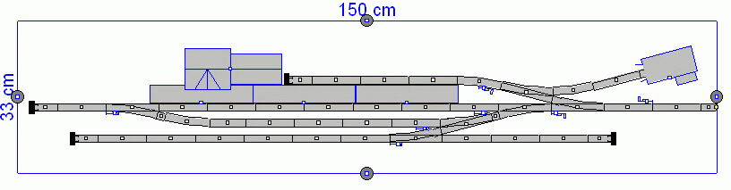

Hier zunächst eine Idee für den linken Endbahnhof:
http://666kb.com/i/aziplska8wqoxkcto.jpg
Die Personenzüge halten am Hausbahnsteig und die Lok kann umsetzen. Das kürzere Gleis führt um Güterschuppen am Bahnhofsgebäude, dort können aber auch Triebwagen halten. Der Lokschuppen ist vom Mini-Bw aus Dampflokzeiten übrig, aber noch ist hier eine Köf stationiert. Schließlich gibt es noch ein Abstell- / Freiladegleis.

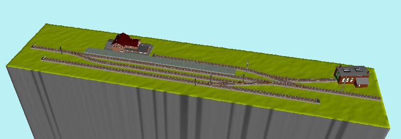

Und das Ganze nochmal in 3D:
http://666kb.com/i/azipm4x8fpk5atur0.jpg

Hallo jpd,
hört sich gut an was du da planst. Wenn es dir möglich ist die Kastenbreite von 33 cm auf 40 cm zu erweitern, hättest du das Grundmaß der FREMO-N-Module. Das Streckengleis sollte dann mittig aufgebracht werden, die Schienenoberkante 8 mm über Geländeniveau des Modulkopfes.
Dann könntest du mit deinen Anlagenteilen an FREMO-Treffen teilnehmen, irgend wann einmal.
