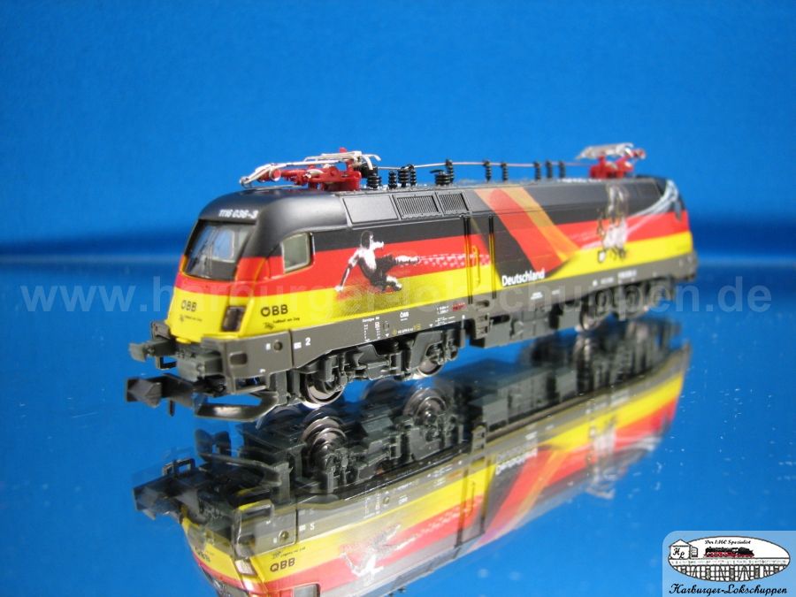

nun sind Sie da,noch recht pünktlich zur gerade angefangenen EM:

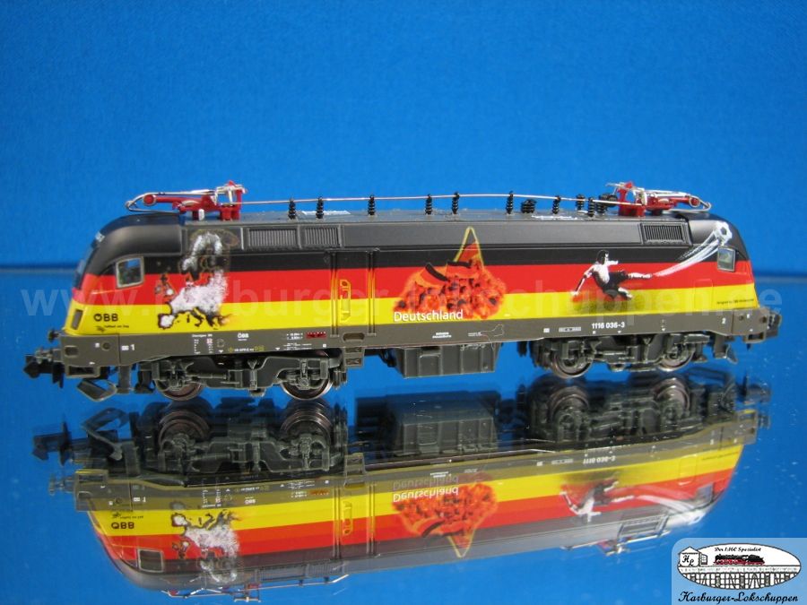

Fotos der Deutschland Lok

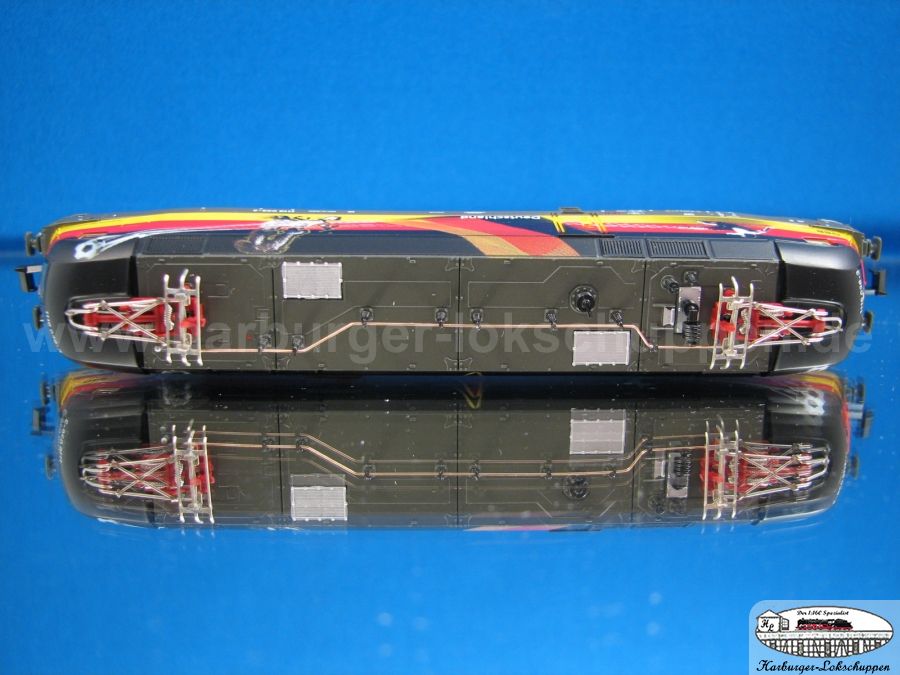

Foto der Dachaufbauten:

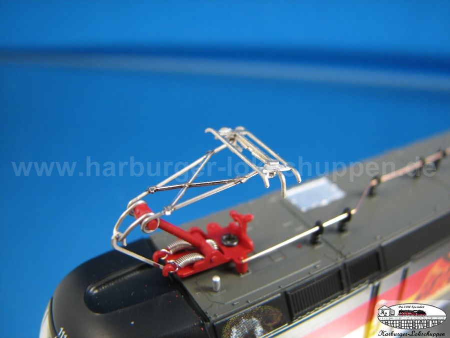

Foto des jetzt sehr feinen Pantos:

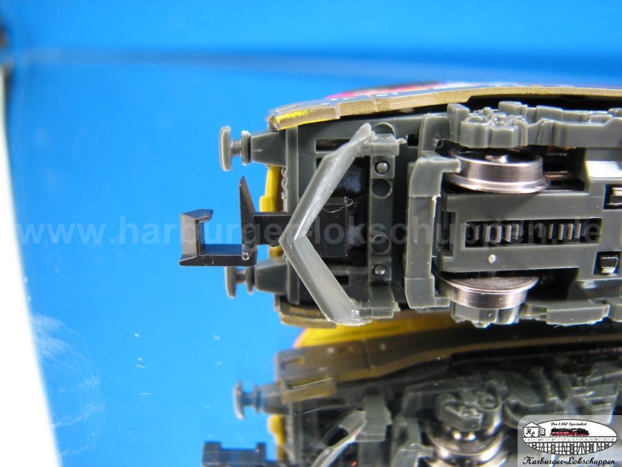

Foto von der KKK

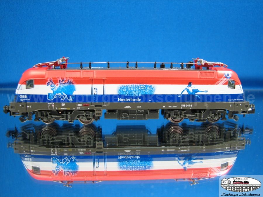

Foto von Niederlande Lok

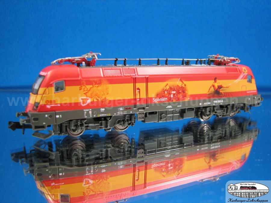

Foto von der Spanischen Lok:

Stromabnehmer: Die waren auch schon auf den anderen Tauri von Lemke oben. Ist das Material jetzt etwas "fester"? Bei meiner MWB-Taurus waren die sehr leicht zu verbiegen.

Spanien-Lok: Das gelb ist meines erachtens etwas zu orange. Allerdings sind die Vorbildfotos je nach Lichteinfall auch recht orange.

Nachtrag: Bei genauer Betrachtung der Fotos ist mir aufgefallen, dass bei der Deutschland-Lok die Frontscheibe eingedrückt ist.
... und das Gehäuse dürfte bei der Deutschland-Lok vermutlich um 180 Grad verdreht aufgesetzt sein - dann passen nämlich die Rastnasen nicht ganz exakt und das Gehäuse wird etwas nach außen gedrückt (schön zu sehen in Bild 3 und 5). Das ist mir auch schon öfters passiert und fällt nicht immer gleich auf - all zu lang sollte man es aber nicht verkehrt darauf lassen, da sich sonst das Gehäuse dauerhaft verformt (ich bekam mal einen über Ebay gekauften Taurus zum Digitalisieren, da hat sich das Gehäuse nicht mehr zurückgebogen, zumindest nicht sofort).

mag auch sein das ich das Gehäuse versehentlich falsch aufgeklipst habe, weil ich vorher in das Innenleben gesehen habe.
Die Pantos Ismael sind sehr fein, und wohl auch sehr leicht zu verbiegen.Machen aber insgesamt einen guten Eindruck. Die Federung ist auch ok.

Das Problem mit der KKK soll laut Firma Lemke 100% behoben worden sein. ich habe es noch nicht getestet.

Bin nicht so recht von den Stromabnehmern überzeugt. Wirken zwar recht fein, aber sind auch zu "dünn" und deshalb zu leicht zu verformen. Werde die auch gegen Sommerfeld austauschen, Umbau ist ja schon Routine bei uns
Zumindest kann man diese Phantos mal als Deko einsetzen.

Bei dem Modell ist besonders hervor zu heben, dass es über eine neu konstruierte KKK mit neuem Gleisräumer verfügt. Der Abstand und die Höhe der Kupplung sind jetzt korrekt. Auch kann man nun die Kupplung gegen einen GFN-Kurzkupplungskopf tauschen. Alles paßt. Prima!
Die Dachstromabnehmer sind sehr fein, aber nach meinem Eindruck nicht in Verbindung mit einer Oberleitung funktionsfähig. In der Vitrine sehen sie aber super aus. Wer mit dem Schleifer am Fahrdraht fahren will wird wohl auf die Sommerfeldt-Pantos zurück greifen müssen.

das mit der neuen KKK samt passendem Schienenräumer ist sehr positiv. Damit kann man nun bei den alten Serien die Kupplungsprobleme ausräumen (kleines Wortspiel :)
Könntest Du mir mal einen Scan von dem Waschzettel der neuen EM-Lok mailen?
Ich möchte Fa. Lemke mal vorschlagen, einen KKK-Umrüstsatz aufzulegen (2 Kinematiken + 2 Räumer).

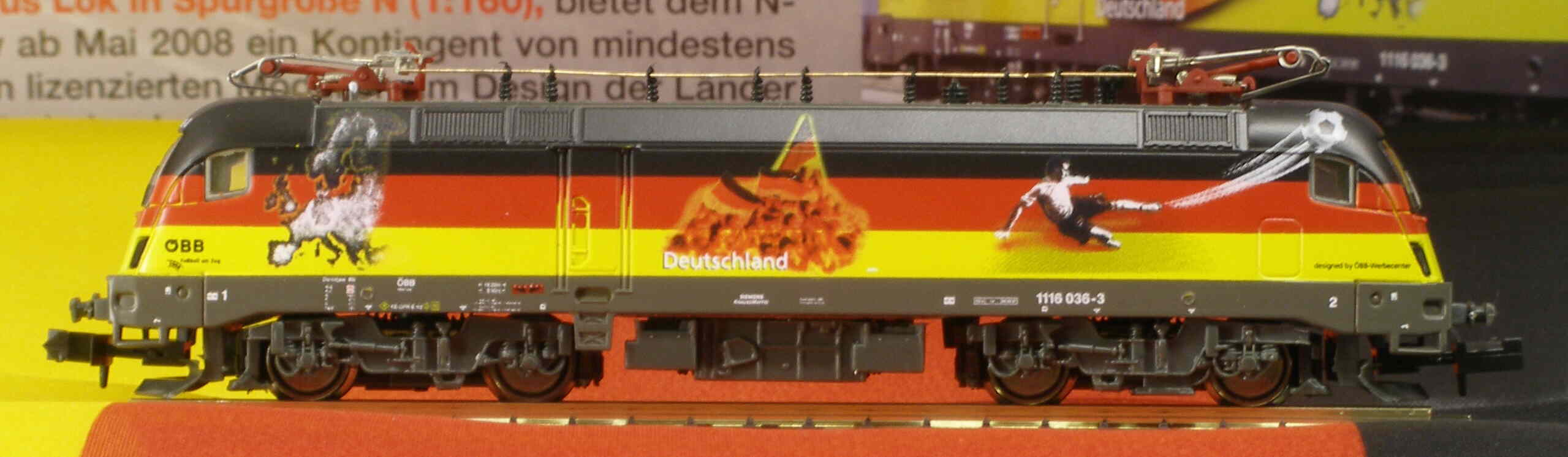

heute Abend im Schaufenster fotografiert:
Deutschland:
http://666kb.com/i/azlziacrexz84wzyy.jpg

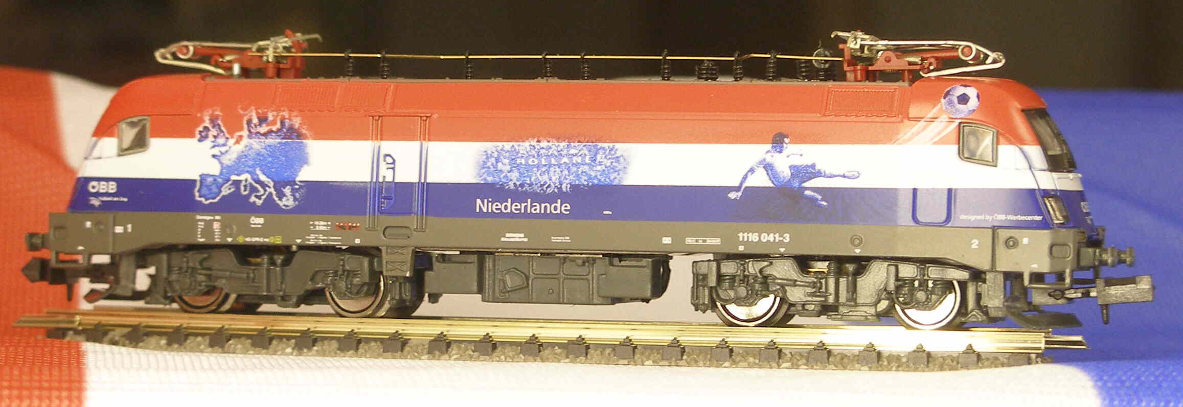

Niederlande:
http://666kb.com/i/azlzk4h1cc8utc3kq.jpg

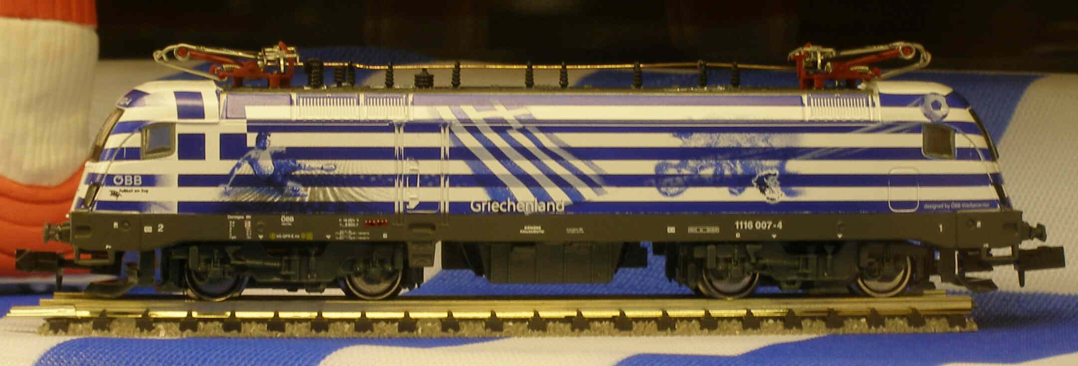

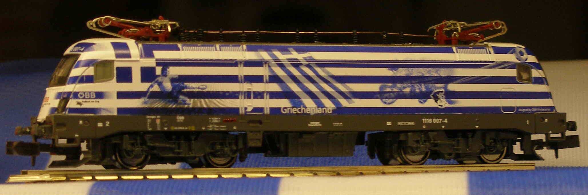

Griechenland:
http://666kb.com/i/azlzkp5u6zu0q51qy.jpg
http://666kb.com/i/azlzkylcuw5m7rrbu.jpg

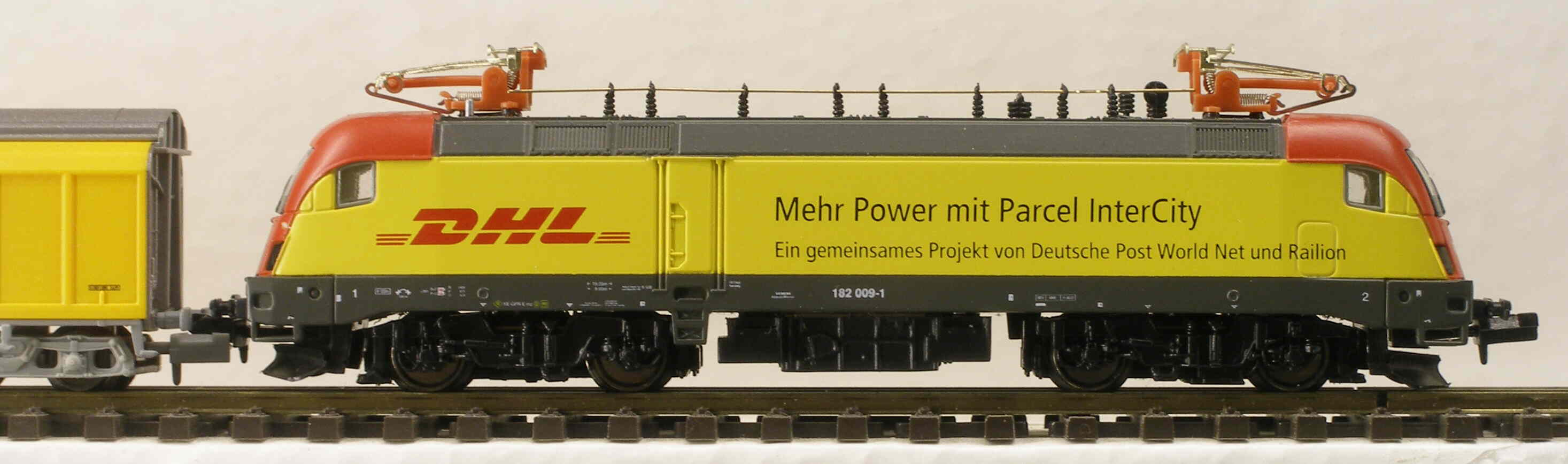

Zum Vergleich ein DHL Taurus:
http://666kb.com/i/azlzlobocj11hen8a.jpg
Was mir auffällt:
- Die Oberscheren der Pantografen bedürfen z.T. einer Justierung, die sind nicht alle richtig gebogen oder bereits verbogen
- Die Normalkupplungen stehen schon wieder nach oben

heute habe ich mir den Deutschland und den Spanien Taurus gekauft, als Erinnerung an die EM in Wien und zufällig (oder Vorsehung?) ist der Europameister ja dabei.
Folgendes ist mir aufgefallen:
1. Die Pantos waren bei beiden Exemplaren an der Spitze der Oberschere anders gebogen, so dass sie sich unterschiedlich nieder legen und auch komisch aufsteigen, das konnte ich nachjustieren
2. Die Dachleitungen waren schleissig gebogen, ließ sich leicht nachjustieren
3. Die Klipsschächte der Kinematiken stehen wieder nach oben gebogen, die Kupplungsspitze ist erneut zu hoch - man muss die Kinematik ausbauen und nachbiegen
4. Die Spanien Lok hat eine Platine aus älterer Fertigungsserie drin, da die LEDs blaustichig sind und diese auch ziemlich versifft aussieht (Flux Reste)
5. Die Deutschland Lok hat weißere LEDs drin (wärme Lichtfarbe)
6. Nach 30 sec hin und her Fahren war der Motor der Deutschland Lok BRENNHEISS
7. Nach 5 Minuten Einfahrzeit hat es bei der Spanien Lok den Entstörkondensator durchgehauen (so wie bei unserer letzten Club-Ausstellung), KURZSCHLUSS
8. Bei 12 V schreien die Motore entsetztlich - sind die Schwungmasse nicht gewuchtet?
9. Die Spurkränze schleifen auf an den neuen Kinematik-Trägern (= Pufferbohle)
Ich habe jetzt mal die Chassis Schrauben gelockert, die waren wie bisher auch mit Maschine vollständig ANGEDONNERT. Es knackte richtig beim Lösen.
Der kaputte Kondensator wird morgen ausgelötet.
Ein Bericht an die Firma Lemke ergeht ebenfalls.
Mein Fazit: Gute Vitrinenmodelle, sehr schön anzusehen, sehr schwankende Qualität in der Technik.
Es wurden offenbar minderwertige oder falsch dimensionierte Bauteile vom Elektronikfertiger verbaut. Das mechanische Zwängen im Antrieb wurden seitens Ajin nicht nachgebessert. Mabuchi wuchtet die Motore nicht. Ajin versteht die NEM 355 Norm noch immer nicht.

Nachtrag:
Die thermische Situation verbessert sich nicht durch Einfahren. Die Lok wird auf Grund der Überhitzung sogar langsamer. Nach Abnahme des Gehäuses ist das ganze Chassis so heiß, dass ich man sich verbrennen kann.
