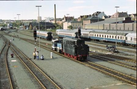

...na ja ,son ähnliches Bild hab ich auch !
http://666kb.com/i/azdw6crt7ls876ste.jpg
Gruß: Werner S.

@Udo: die kleine BR 38 gab es auch mal mit Wannentender.
Bei den Diesellokbildern habe ich ja schon geschmunzelt aber bei dem Bild mit der Köf die einen Öltender schiebt mußte ich einfach lachen.
Also könnte ich mit meinen fixen Ideen eigentlich ein Mitarbeiter der Bahn AG sein. *g*
Gruß Holger
