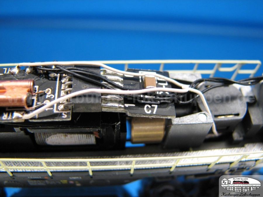

Hab grad ein Bild entdeckt, da auf der Schnittstelle steht "C7":
http://www.1zu160.net/images/harburger-lokschuppen/64-Bild2187_L.jpg
Also das ist die Vosslohlok von Mehano ... Ist das der Entstörkondensator?
@10, @11:
> Entstörkondensator auf der Schnittstelle platziert
Je weiter der Entstörkondensator von den Motorklemmen weg ist, desto schlechter funktioniert er, da er, vereinfacht gesprochen, über die Eigen-Induktivität der Zuleitungen (gestreckter Leiter: etwa 1nH/mm) zunehmend entkoppelt wird. Wenn es ganz blöd läuft, baut man so einen Schwingkreis auf, der in relevanten (d.h. vom Motor angeregten) Frequenzbereichen die Störungen noch verstärkt. Man macht sich das Leben durch Entfernung des Entstörbauteils von der Quelle halt nicht gerade leichter.
