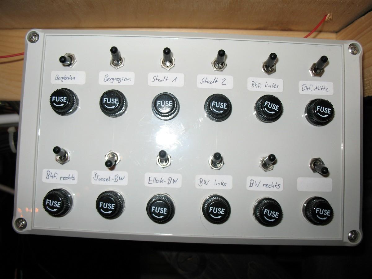

Klar, günstig war der nicht, aber meine Zeit ist mir zu schade, stundenlang im Netz zu suchen, ob's irgendwo was Adäquates für einen Heiermann weniger gibt. Der Laden ist bei mir um die Ecke.
Und hier die Verteilerdose mit den einzelnen Sicherungen je Stromkreis, abgesichert wie gesagt mit Feinsicherungen 1A:
http://666kb.com/i/az85xbrcj7607jba9.jpg
Eine einfache und sichere Lösung, über die ich mir in den nächsten 20 Jahren keine Gedanken machen muss.

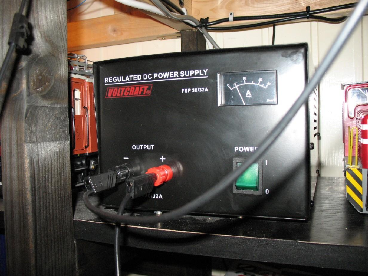

Also die Leitungen vom Netzteil 32A: Sollten die nich dicker sein um einen Kurzschuss aushalten zu können? So um die 5mm^2 ? Das an deinen Bananensteckern sieht mir eher nach 2,5 mm^2 aus, max 16A.

Nein, das ist schon in Ordnung so. Davon abgesehen, dass ich kaum über 10A kommen werde, sind sowohl die Bananenstecker als auch die Kabel dafür vorgesehen. Weiterhin ist der verteiler x-fach abgesichert und der Trafo selbst ja auch.
Einerseits darf der Querschnitt natürlich nicht außer acht gelassen werden, andererseits wird das Thema häufig überbewertet.
Alex

... sieh Dir mal bei conrad.de die Artikel
510039 Netzteil 13,8V / 8 A
510040 Netzteil 13,8V / 12 A
an. Letztere müsste für Dich völlig ausreichend sein, kostet EUR 75,95.

So die Reichelt Sicherungen sind eingetroffen. Habe sie heute getestet. Alles bestens. Dann habe ich für die Versorgung folgende Trafos in Ebay erteigert.

Wilhelm: Dein Hinweis auf weiche Moba-Trafos und harte Elektronik-Trafos ist sehr wichtig! Bei harten Trafos sollte man auf sekundärseitige Sicherungen nicht verzichten. Ich vermute aber, daß die von Björn ersteigerten Trafos moba-tauglich weich sind.

Hallo Björn,
ich stimme mit Wolfgang überein.
den 14V Gesellen für die Beleuchtung
den 16V für die Magnetartikel, die beleuchtungen der Signale sollte da aber auch drüber laufen können.
Die Lampen sind oft für 19V ausgelegt, aber dann viel zu hell, da ist dan ein trafo mit einer niedrigeren Spannung die Preiswerteste Lösung zu Spannungsreduzierung.
Die alten Trafos gehen auch. Ich würde bis max. 4A Trafos nehmen, das sonst die Problem mit den Kabelquerschnitten zu nehmen. wer will schon 4mm² unter der Moba verlegen

So mein Bekannter (Elektiker) aus dem Urlaub ist zurück und war überrascht was ich da in so kurzer Zeit geleistet habe ! Er meinte, hätte er nicht besser machen können. Jetzt läuft alles wunderbar und ist mit Sicherungen versehen. Allerdings die Weichen habe ich noch nicht angeschlossen, das soll demnächst dann auch noch passieren. Habt ihr eure Weichen auch mit Sicherungen versehen ? Habe das jetzt erst einmal nur für die Beleuchtungen verwendet ...
Für die Weichen verwende ich den  Märklin 16 V Wechselstrom 40 VA und ca. 2,8 Ah Leistung.
Auch Sicherungen verwenden ?
P.S. bei den Weichen nutze ich nur einen Verteiler von dem dann Kabel zu den Fleischman Drucktasten Stellwerk gehen ...
