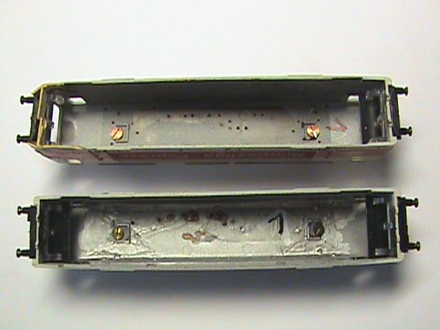

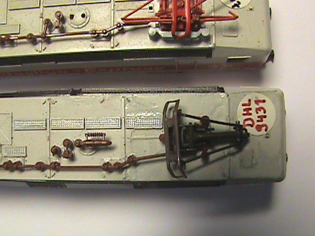

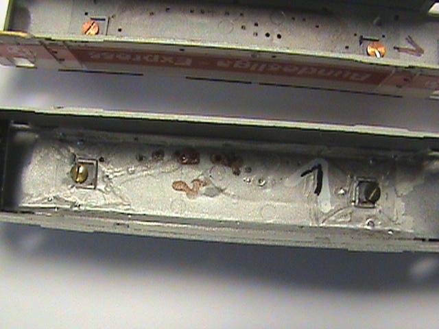

Was das Gehäuse der "Bundesliga 143" betrifft:
Eine ist mir total zerbrochen. Habe ich dann in mühevoller Puzzle-Arbeit rekonstruiert..
Das Ergebniss ist nicht vorzeigbar....
Die Zweite ist gleich beim ersten mal eine Seitenwand gebrochen, und etwas Dachbereich gesplittert. Auch wieder zusammen gepappt.
Löcher und Spalten mit Revell Plasto gefüllt und gespachtel, geschliffen und mit Watte -Pinseln lackiert.
Innen mit Weichmacher behandelt.
In Küchenfolie eingepackt. Und ein paar Monate garen lassen....
Hans-G.

Naja,
ist lediglich eine Notlösung.
Da man den Kunstoff mit Aceton kleben (eigendlich anlösen) kann, ist auf Polystyrol zu schliessen.
Der damals von Trix verwendete Kunstoff ist ja für Gehäusebrüche berühmt und berüchtigt.
Ältere Loks die ich von Börsen habe brachen schnell mal.
Durch Erfahrungsberichte nehme ich mal an dass hier der Weichmacher irgenwohin (vielleicht in die Kunstoffeinlage) diffutiert ist.
Nur weis ich halt auch nicht welcher Weichmacher hier verwendung finden kann.
Aber da gibt es ja weiche Lebensmittel Verpackungen aus Polysyrol.
Von denen habe ich ein Stück passend ausgeschnitten und in die Lokschachtel gelegt.
Weiterhin nehme ich einfach Frischhaltefolie, von der ich auch nicht weis aus welchem Material die ist, und wickele die Loks darin ein.
Das mache jetzt seit etwa 1995 und die Gehäuse brechen nicht mehr.
Ob hier nur erreicht wird dass der weichmacher nicht mehr fliehen kann oder ob von der Folie Weichmacher in die Loks wandert kann ich auch nicht sagen...
Die Folie sollte aber nach etwa 5Jahren erneuert werden. Denn sie zerfällt irgendwann und bleibt teilweise am Lokkunstoff kleben.
Den Weichmacher mitdem ich die Bundesliga 143 behandelt habe ist der "Mr. Mark Softer", erworben beim großen C*. Ob der was geholfen hat kann ich nicht sagen.
Jedenfalls sind die Gehäuse bis jetzt nicht mehr gebrochen.
Was die genaue Ursache dafür ist kann ich nicht sagen.
Wüsste aber gern was hier abläuft. Bin ja kein Chemielaborant.

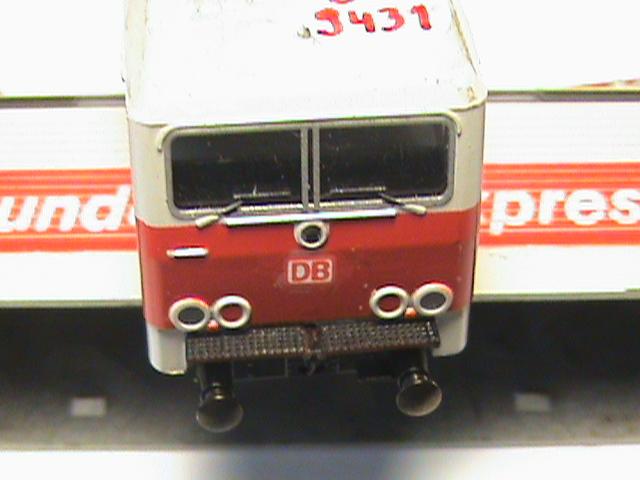

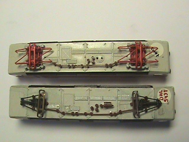

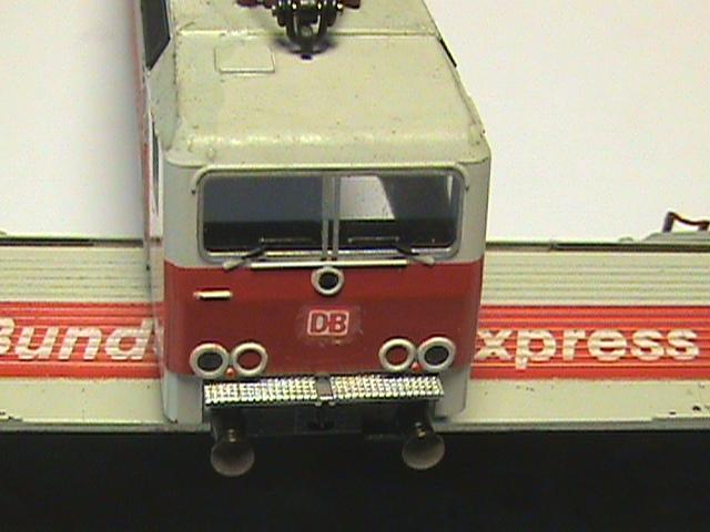

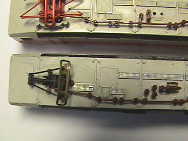

Hier noch ein paar Bildchen von meinen Bruchkanditaten:
http://666kb.com/i/az05ac4tss472eni8.jpg
http://666kb.com/i/az057isnqqdxj1fnk.jpg
http://666kb.com/i/az058b2kytoniykxs.jpg
http://666kb.com/i/az0594ksmioh66oow.jpg
http://666kb.com/i/az059k90d96ivoyo0.jpg
http://666kb.com/i/az05b6qiro0k7pksg.jpg
http://666kb.com/i/az05c0wcqmzufnzwg.jpg
Die Fotos habe ich mit "night light" aufgenommen. Da fallen die Brüche und Unregelmäßigkeiten besonders auf.
Normal sieht man dass nicht so extrem, man muss da schon genau hinsehen.
Mit dem Ergebnis bin ich nicht zufrieden.
Bei der Lok mit den roten vorbildwidrigen Scheren-Pantos wird noch der eine Führerstand rekonstruiert, und der "Dachgarten" optimiert.
Bei der Zusammengepuzzelten sind noch einige Verbesserungen notwendig.
Oder einfach in die Bastelkiste....mal schaun.
Grüßchen
Hans-G.
Grüßchen
Hans-G.

die Reparaturversuche sind dir aber gut gelungen, war bestimmt eine Mordsarbeit. Wenn man nicht weiß, worauf man achten soll, fällt die Reparatur auf den Bildern nicht weiter auf.
In einem älteren Eisenbahn Magazin (bestimmt schon 10 Jahre her) war eine Übersichtstabelle mit den verwendeten Kunststoffen der einzelnen Hersteller und deren Klebemöglichkeiten. Nach em-Archiv könnte das in den Heften 2, 4 oder 5/97 gewesen sein. Ich werde am Wochenende mal suchen, ob ich die noch irgendwo habe.

Das war der Stand von 1997, was zum Produktionszeitraum meiner Brösel-143 passt. ABS-Kunststoffe lassen sich in ihrer Zähigkeit über den Butadien-Anteil im Polymerisat einstellen und benötigen daher keine Weichmacher. Somit wäre die Hypothese der diffundierenden Weichmacher als Ursache für die Bröselgehäuse vom Tisch.
Was mir dann noch an möglichen Ursachen einfällt, würde in Richtung Polymerisationsfehler o.ä. gehen. Ich kann mir eigentlich bei der doch recht großen Zahl betroffener Modelle aber nicht recht vorstellen, daß dieser Fehler unbemerkt geblieben wäre.
Mit anderen Worten: Mir fällt auch nix mehr ein...
