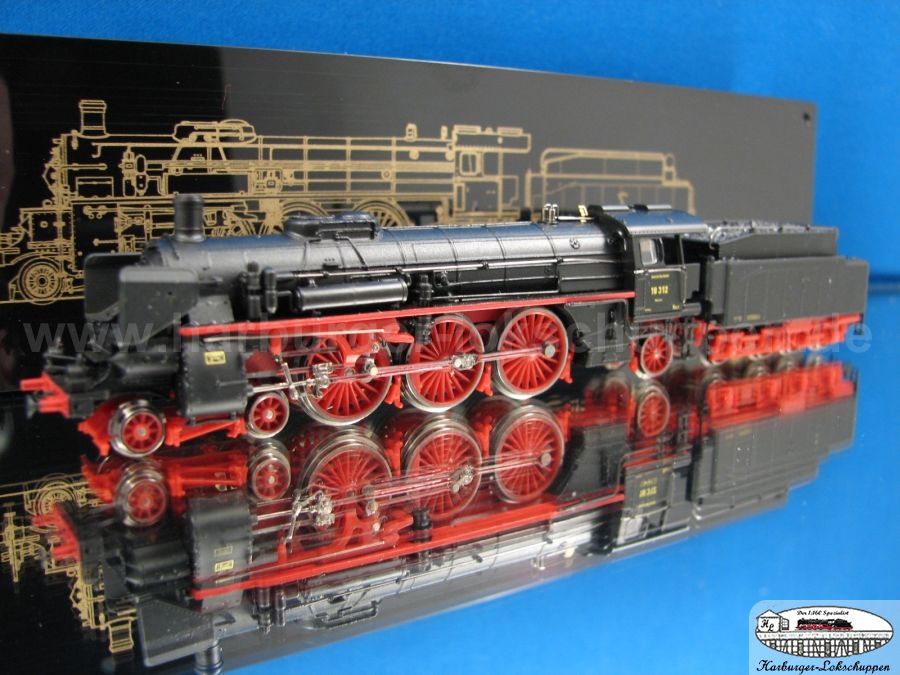

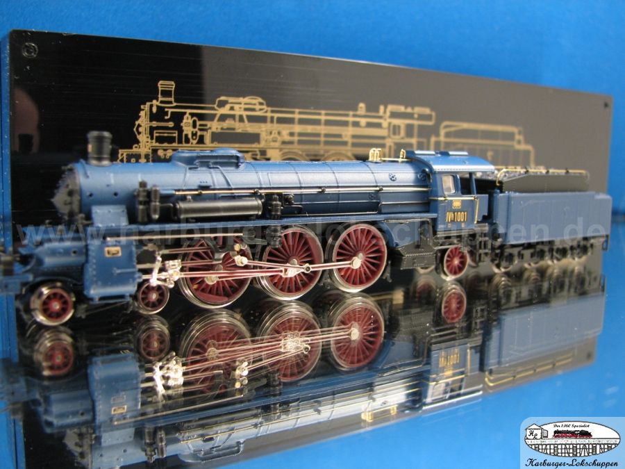

HarburgerLokschuppen - 16.05.08 00:19
Da ich diese sowiso noch ablichten musste, hier einmal noch 2 Fotos von den Hübschen:
