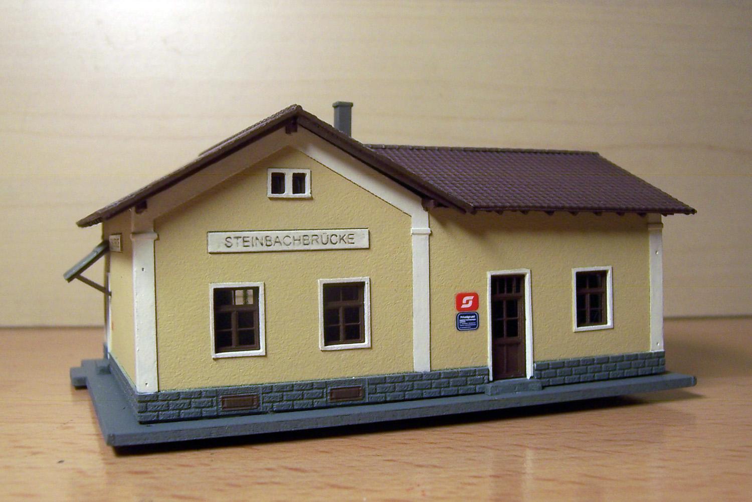

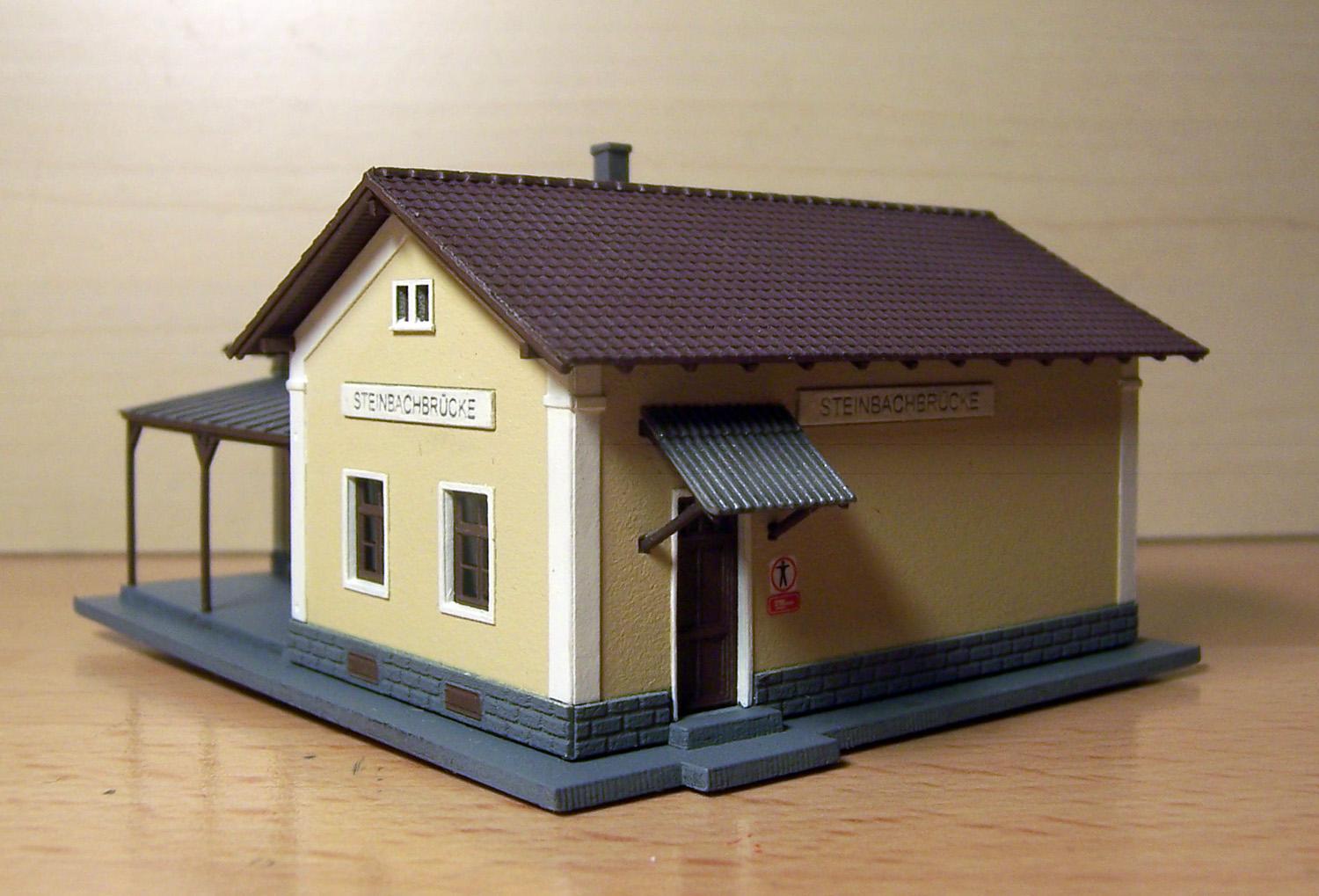

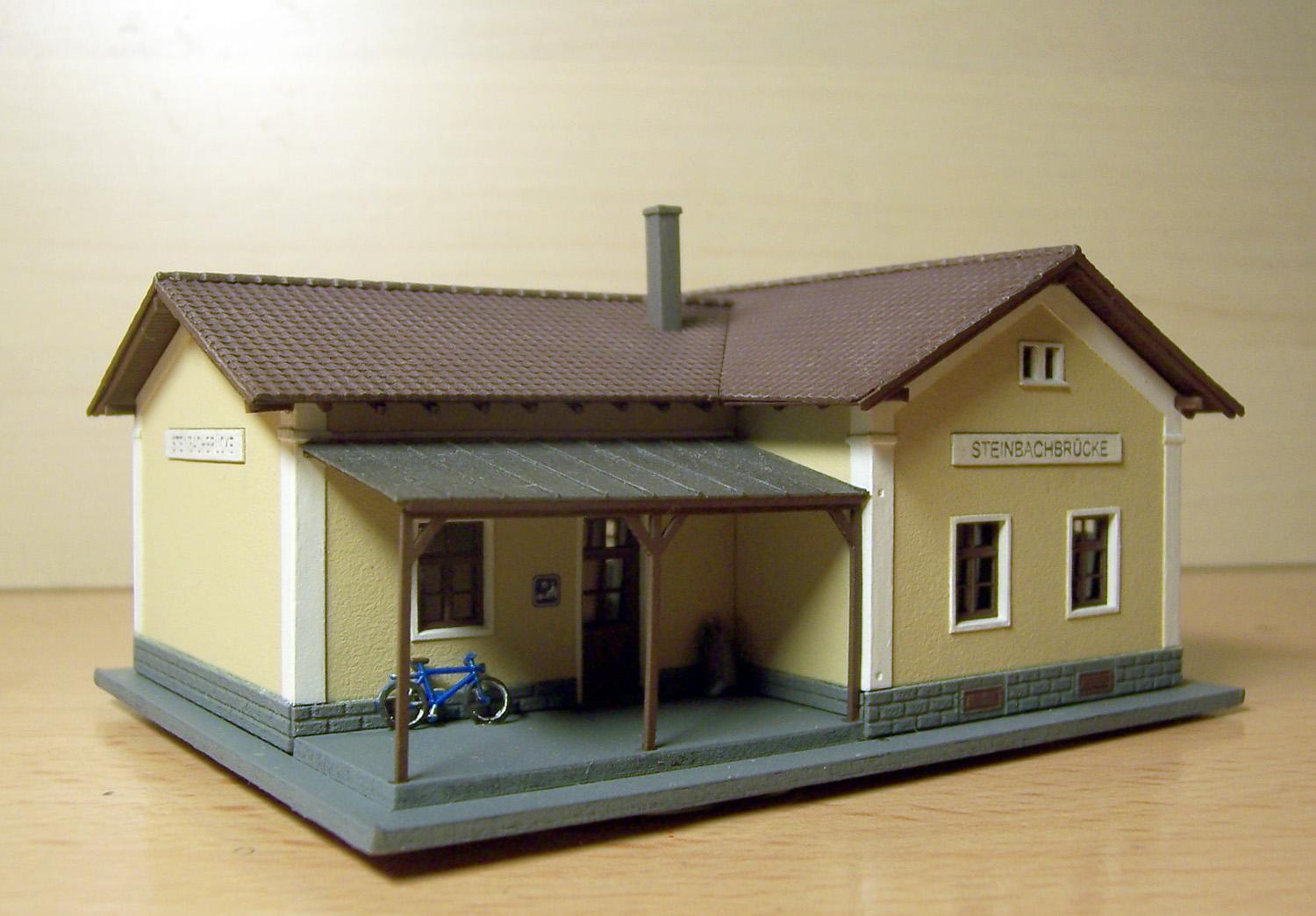

zusammen mit Horia haben wir ein Gebäudemodell eines standarisierten ÖBB-Bahnhofsgebäudes erstellt. Diese Bauform kommt bei Original vielfach, teilweise in etwas abgewandelter Form z.B. gespiegelter Grundriss, vor. Man findet diesen Gebäudetyp auch in Ungarn und Rumänien.
Horia hat den Grundriss und die Ansichten, wie in der Architektur üblich, gezeichnet und ich habe daraus eine Zeichnung erstellt mit der man den Karton lasern kann und Stefan Teichert hat es dann gelasert.
Am Wochenende haben wir dann das Gebäude zusammen gebaut und Horia hat es zum Abschluß originalgetreu lackiert und ein paar Details (Decals usw.) angebracht.
Hier seht Ihr das Ergebnis:
______
ACHTUNG unter Antwort 17 die Links auch unter 666kb (wenn es mit diesen hier nicht funzt!)
______

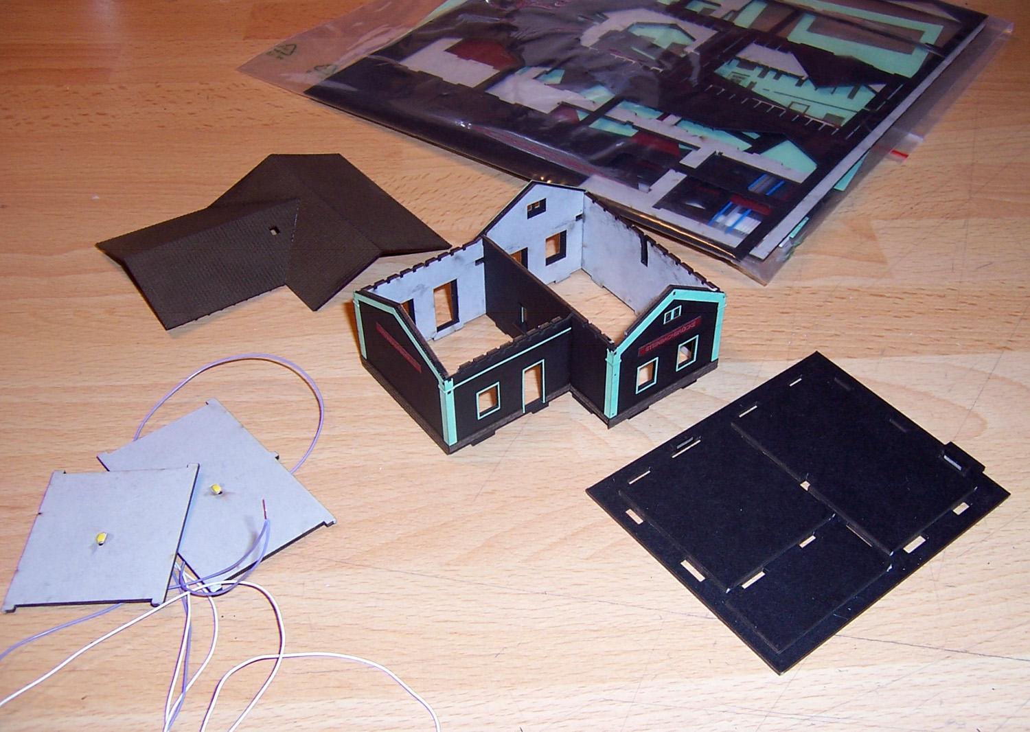

Baugruppen vor dem Lackieren:
http://img148.imageshack.us/img148/4121/bhfsteinbachbrucke08er5.jpg

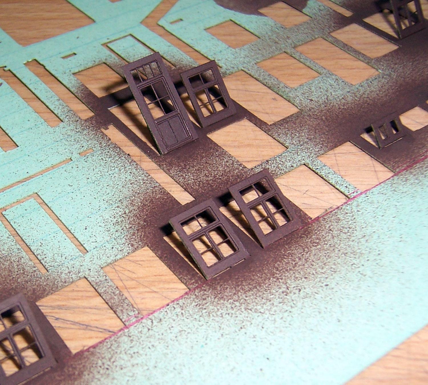

Fenster und Türen vor dem Einbau:
http://img501.imageshack.us/img501/1188/bhfsteinbachbrucke10ml1.jpg

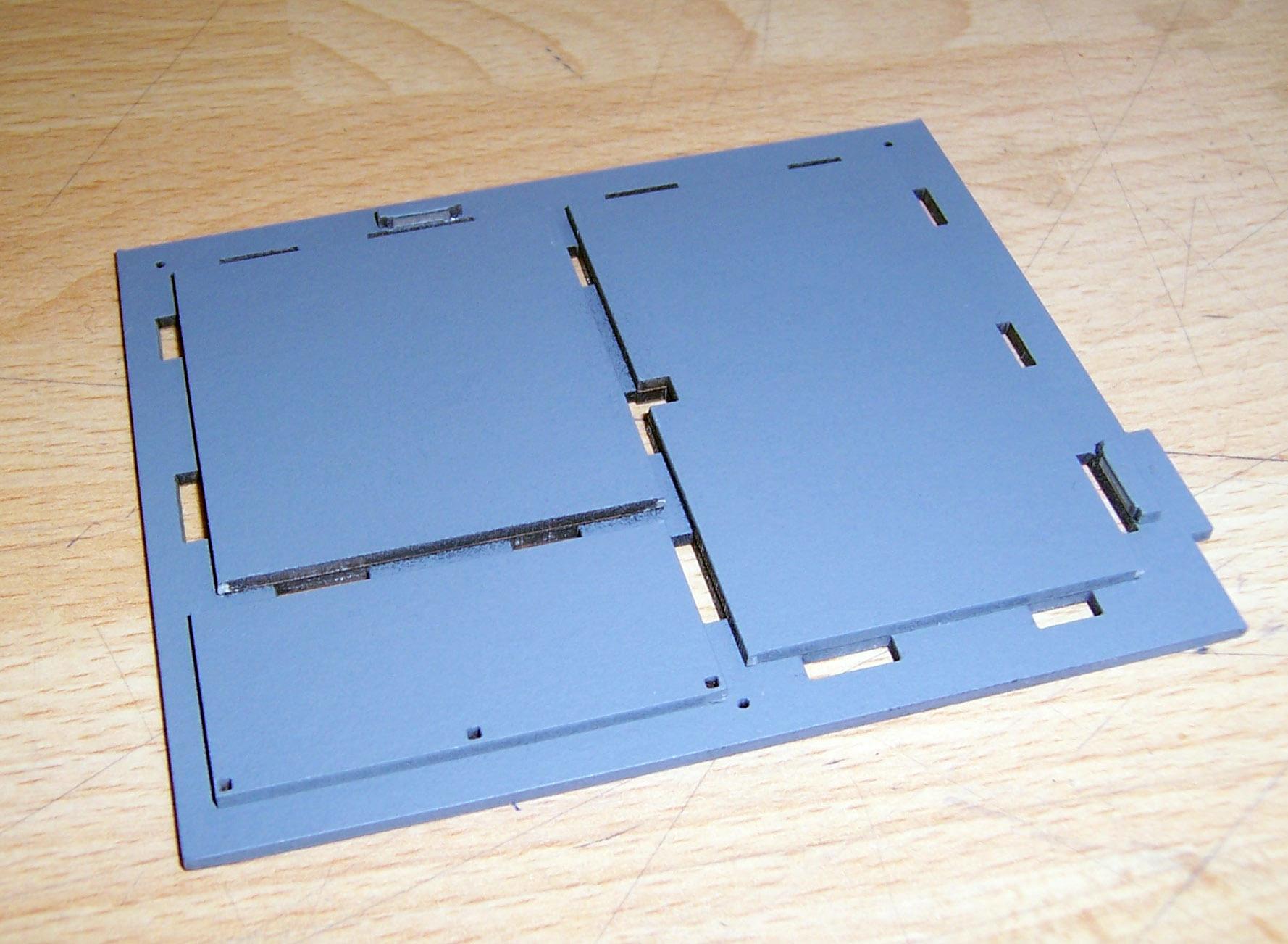

Grundplatte nach dem Lackieren:
http://img214.imageshack.us/img214/7748/bhfsteinbachbrucke12an8.jpg

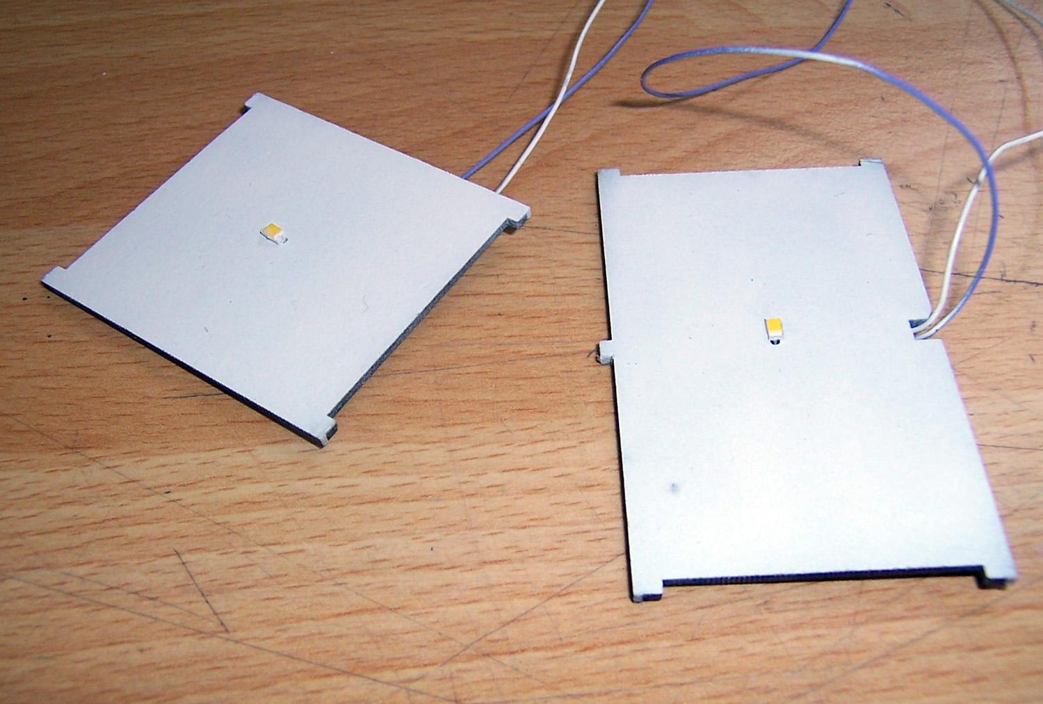

Geschoßdecke mit LED-Beleuchtung:
http://img233.imageshack.us/img233/7023/bhfsteinbachbrucke14zi4.jpg

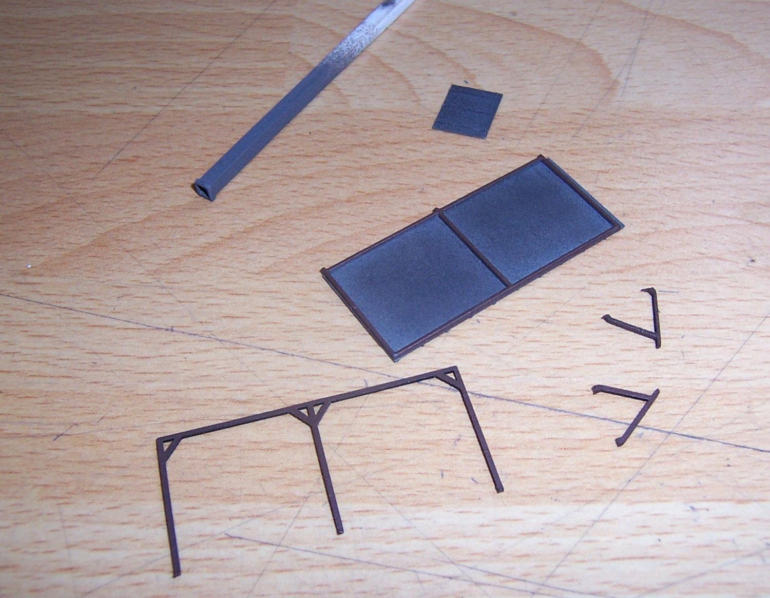

Vordächer mit Stützbalkenkonstruktionen:
http://img214.imageshack.us/img214/6135/bhfsteinbachbrucke15tl6.jpg

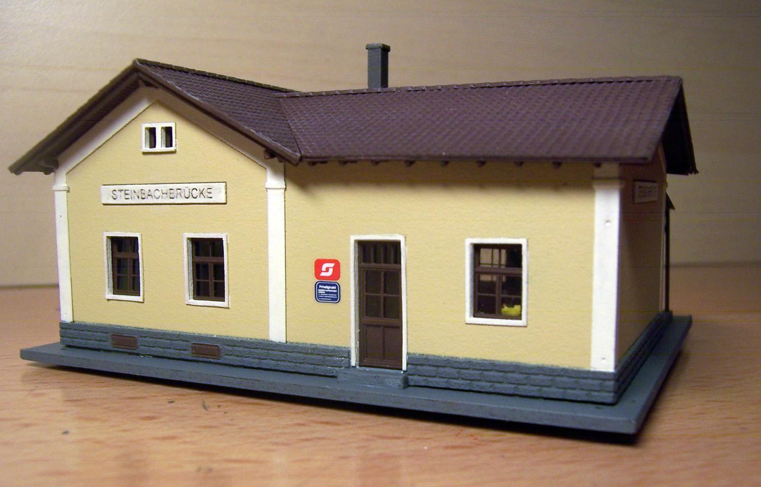

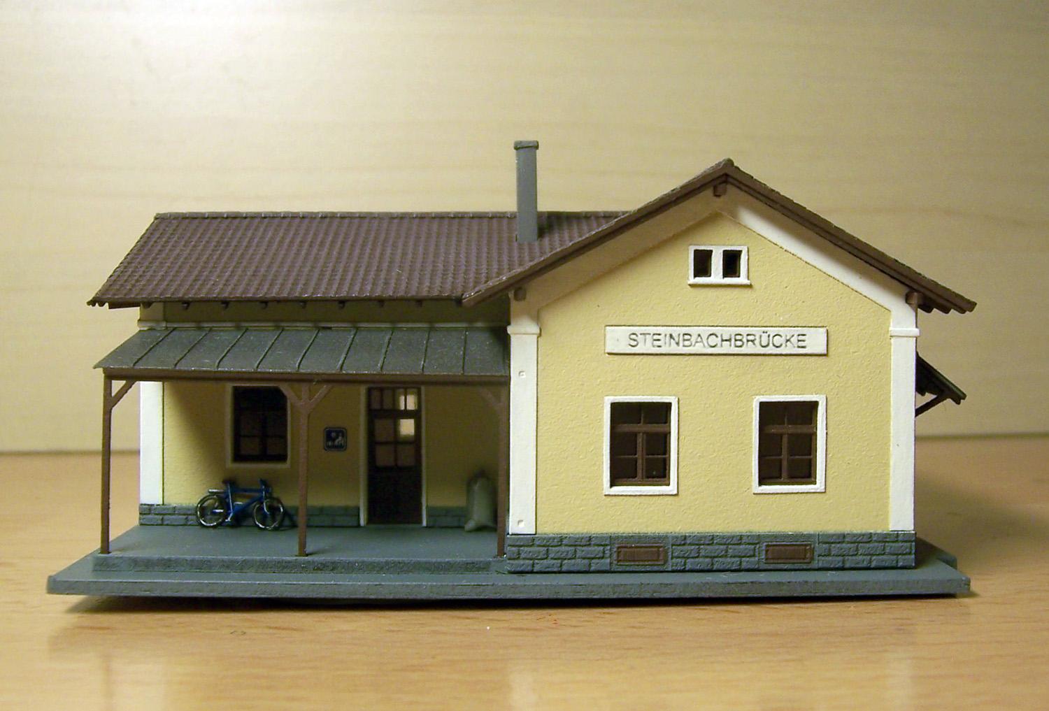

Gebäudeansichten des fertig lackierten Empfangsgebäudes:
http://img214.imageshack.us/img214/5390/bhfsteinbachbrucke16is3.jpg
http://img233.imageshack.us/img233/2347/bhfsteinbachbrucke17ru7.jpg
http://img214.imageshack.us/img214/4299/bhfsteinbachbrucke18qz6.jpg
http://img233.imageshack.us/img233/9165/bhfsteinbachbrucke19gc4.jpg
http://img214.imageshack.us/img214/934/bhfsteinbachbrucke20hv8.jpg
Natürlich handelt es sich hierbei um ein N-Modell!.png)
Ach ja, Dachrinnen und Fallrohre fehlen leider noch....
Viele Grüße aus Karlsruhe bzw. Mühlhausen(F),
Olaf & Horia
PS: Dachrinnen-Edit

Autoreisezug - 26.04.08 20:38
nun also ein paar Bilder des Diorama's mit dem Bahnhofsgebäude. Viel Spaß beim betrachten und Appetit holen..png)
http://img508.imageshack.us/img508/6258/bhfsteinbachbruckefinalml4.jpg
http://img178.imageshack.us/img178/2443/bhfsteinbachbruckefinalpv1.jpg
http://img261.imageshack.us/img261/6625/bhfsteinbachbruckefinaltc2.jpg
http://img177.imageshack.us/img177/4516/bhfsteinbachbruckefinaljl4.jpg
http://img169.imageshack.us/img169/2959/bhfsteinbachbruckefinalux5.jpg
http://img177.imageshack.us/img177/530/bhfsteinbachbruckefinalsw7.jpg
Das arme Schwein muss den Hubwagen über so einen unebenen Untergrund (Schotter?) ziehen, der tut mir echt leid.
Das Diorama ist sehr schön geworden, an den Preiserlein erkennt man, daß es in N ist. Man sollte den Mitarbeitern dort mal feinere Pinsel in die Hand drücken.png)
Stefan T.
Stefan T.
