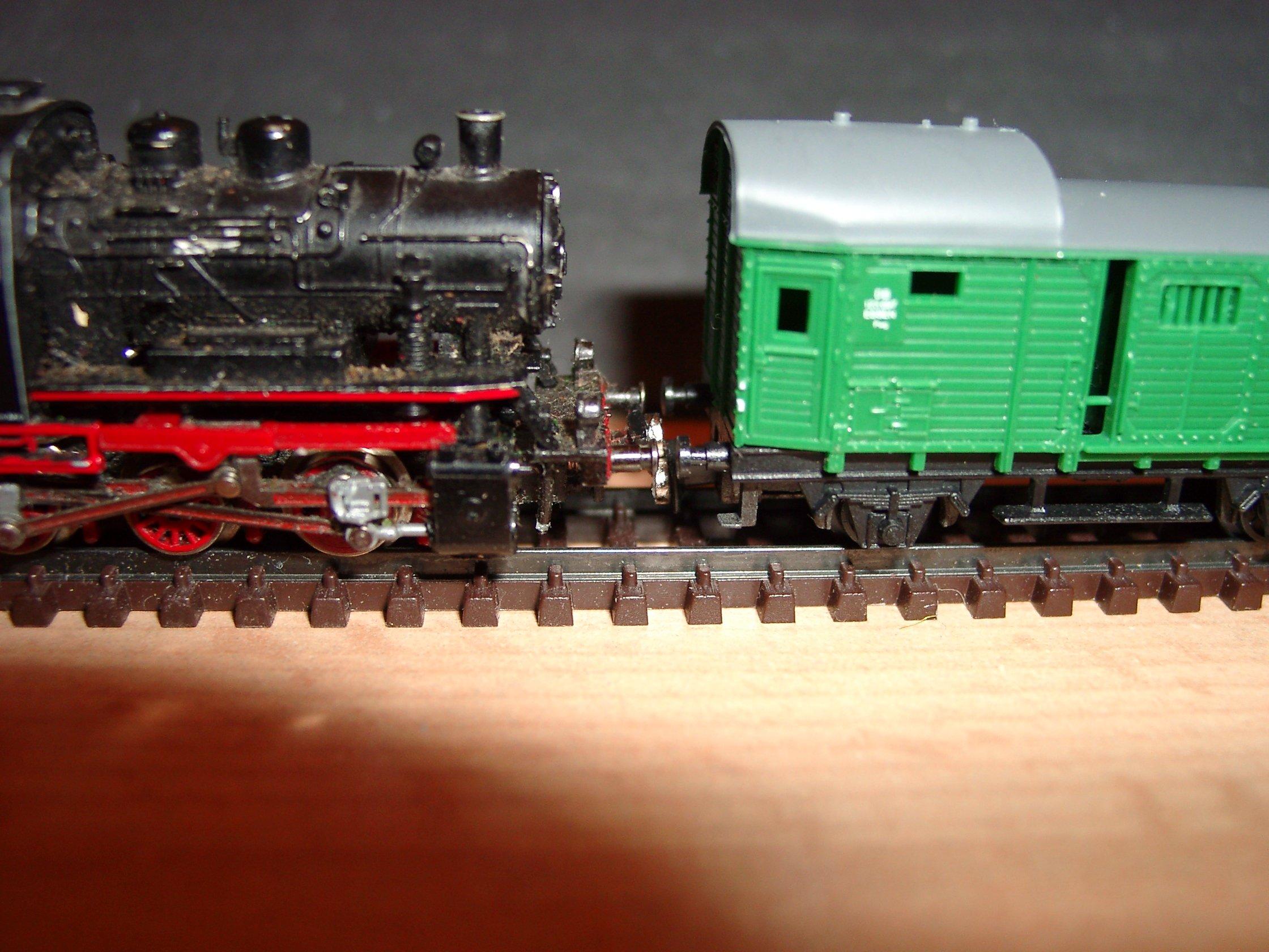

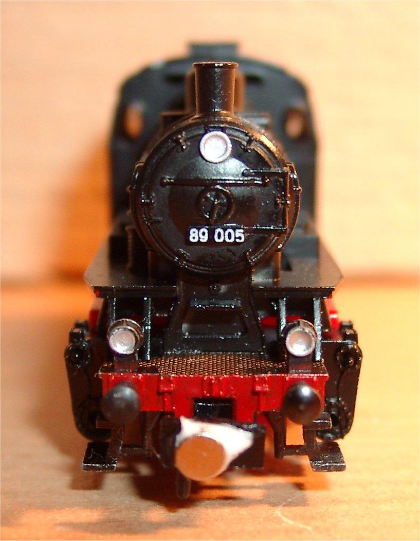

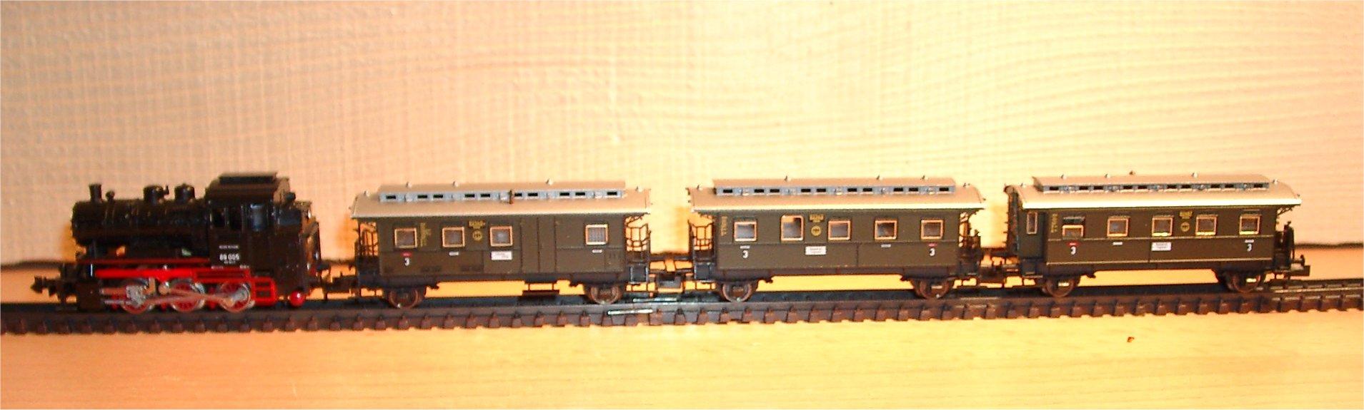

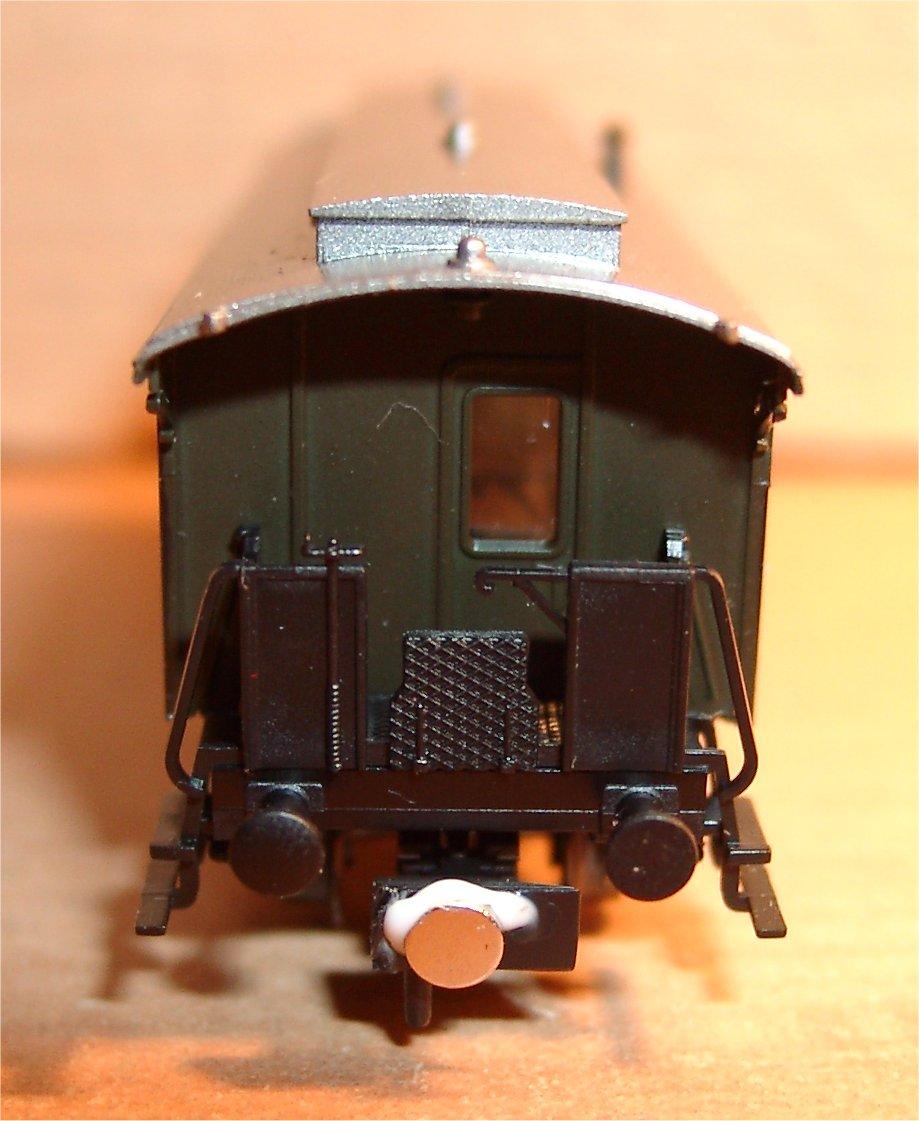

Netter_Carsten - 14.04.08 08:07
Moin Burkhard,
sie stossen sich zwar ab, liegen dann aber nebeneinander.
http://666kb.com/i/axsf7ow6jjjwos9kj.jpg
http://666kb.com/i/axsf8jral83q0w1gz.jpg
http://666kb.com/i/axsfa54ox78tnbqsz.jpg
http://666kb.com/i/axsfaxbb7xyydaa9f.jpg
Die Klebung erfolgte vorerst nur mit Ponal. Später werde ich en Video mit den Fahrleistungen machen.
