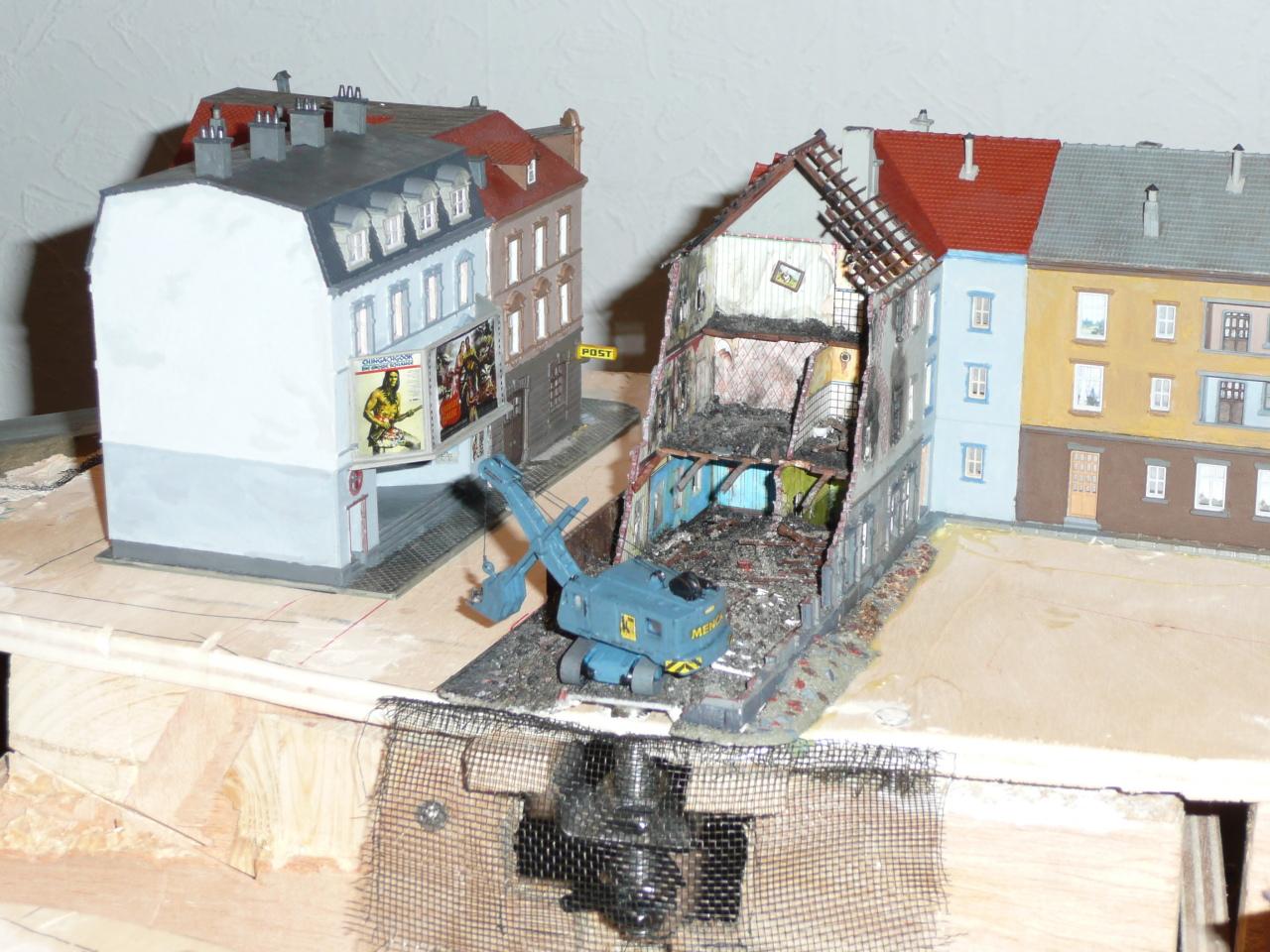

Also ich habe auf meiner Anlage ein Abrisshaus stehen, auf dessen Schutthaufen ein Löffelbagger steht.
Soweit kein Problem.
Aber ich habe mir in den Kopf gesetz diesem Bagger Leben einzuhauchen und ihn über Schaltplatienen und drei Antriebe, sowie ein Strahler am Außleger zu steuern.
Ich denke das die elektrischen Seite des Ganzen nicht das Problem sein sollte.
Derzeit hängt es an der mechanischen Seite. Ich habe den Bagger außeinander genommen und das Unterteil kommplett vom Oberteil getrennt.

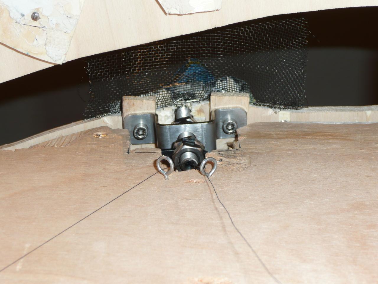

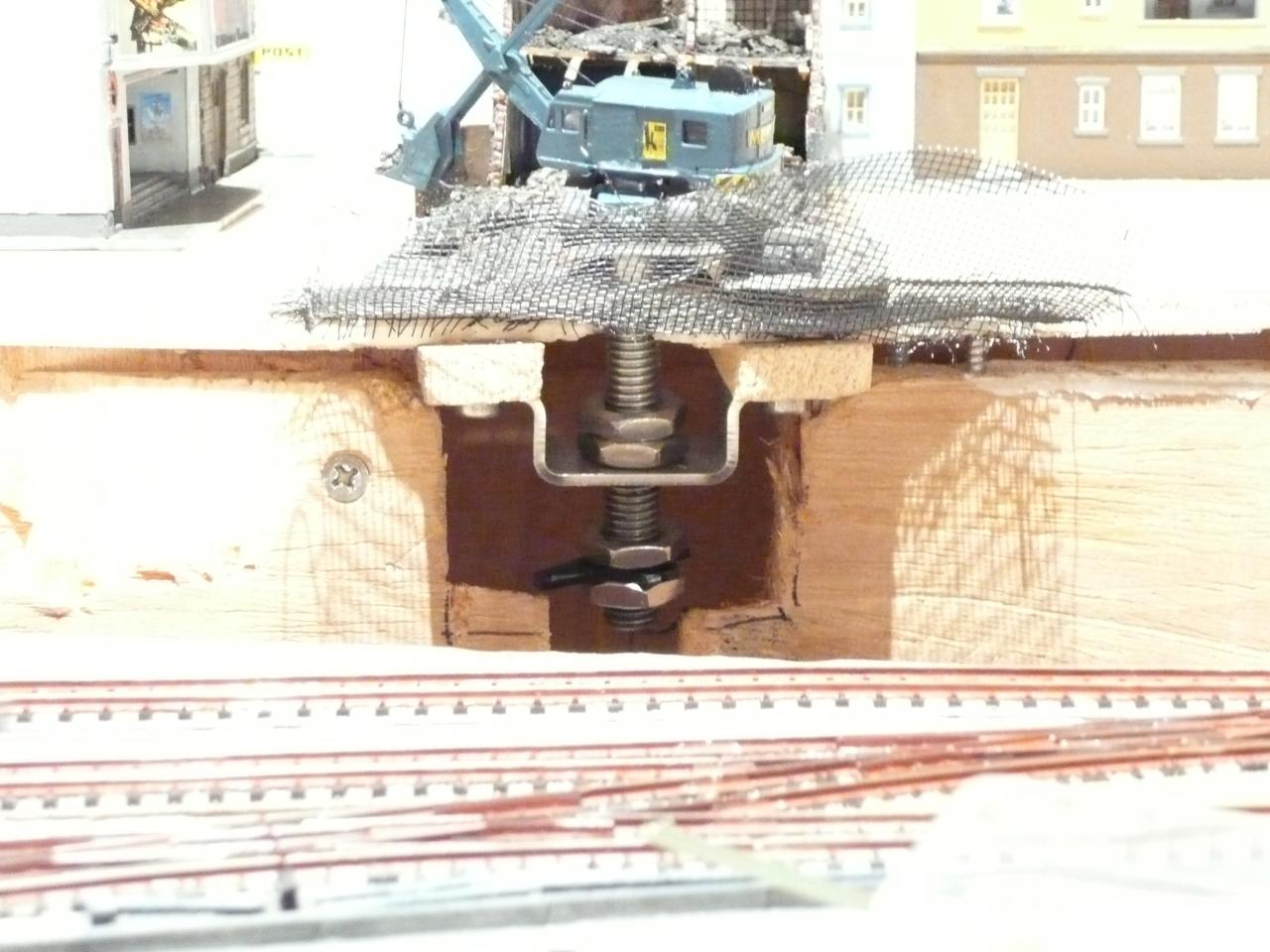

Am Oberteil habe ich ein Rohr mit Außengewinde befestigt durch das die zwei Zugseile und die zwei Kabel für die Diode gefürt sind.
Mein Problem:

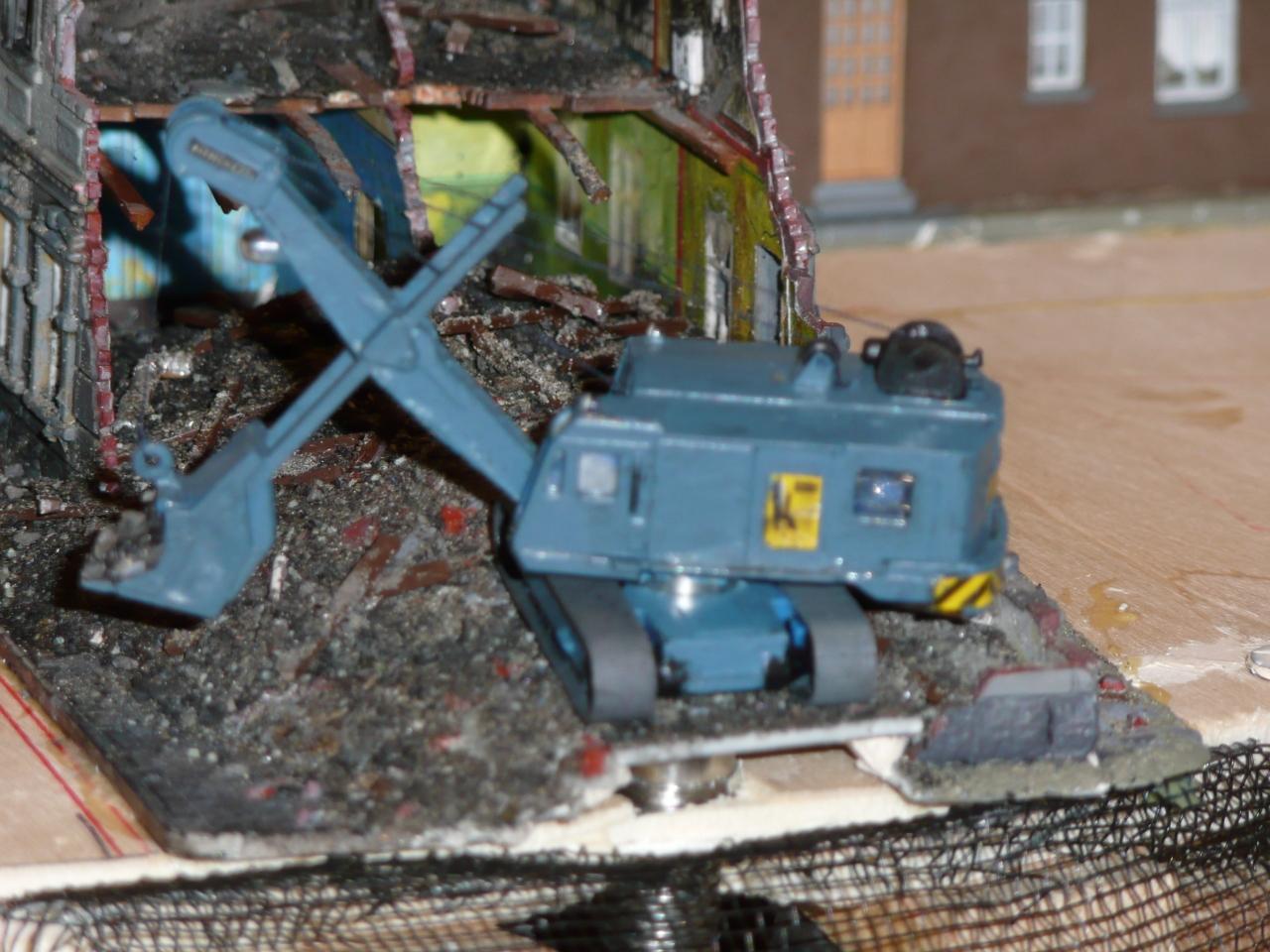

Die Zugseile kann ich zwar jeweils einzeln anziehen aber das Eigengewicht des Außlegers bzw der Schaufel reicht nicht aus das die Seile zurückgezogen werden. Warscheinlich liegt es an der Reibung zwischen den Seilen und an den Kabeln.

Die Gesamtansicht:
http://666kb.com/i/axhuqo987u4tgxtwb.jpg
Der Bagger:
http://666kb.com/i/axhusmow9wo523j4r.jpg
Ausgehendes Rohr:
http://666kb.com/i/axhuu60um4r1br0d7.jpg
Rohr von Unten:
http://666kb.com/i/axhuv478846yg8sd7.jpg

Die Gesamtansicht:
Der Bagger:
Ausgehendes Rohr:
Rohr von Unten:

der Bagger hat doch eine reltiv große Schaufel. Wenn Du da zuerst ein paar Bleikügelchen einklebst und dann den Bauschutt drüber.
Hab ich mindestens schon neun Stück reingetan vorneweg war die Schaufel leer und sollte es auch bleiben, jetzt mußte ich das Ganze mit Schutt tarnen.
Vorneweg hatte ich außerdem das Problem das sich wenn ich das Schaufelseil gezogen habe der Ausleger mit bewegte.
Danke für den Tipp aber mehr Gewicht geht nich.
Kennt jemand ein Material für die Seile was bigsam ist aber nicht soviel Reibung hat? (mit Angelsehne hab ich schon versucht ist zu Steif)
