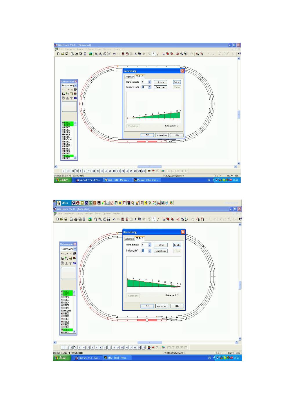

Gibt es hier Kollegen, die sich mit Wintrack gut auskennen ? Ich bin fast am Verzweifeln.
Setze 7.0 ein und krieg das mit den Höhen nicht hin. Beispiel :
http://666kb.com/i/axa8j056btnp1qkkg.jpg
Ich wollte - testweise - den Gleisstrang links neben dem roten Gleis um 2 % ansteigen lassen.
Markiert, Doppeklick, 3D-Profil habe ich dann die Steigung auf 2 % festgelegt.
Und jetzt raffe ich es nicht mehr. Das markierte Gleis ist gut mit dem dicken, runden Punkt zu erkennen und liegt "oben" in der Steigung, die genau anders herum laufen soll ?!
Dort soll die Steigung beginnen, aber nicht bereits oben sein.
Umgekehrt probiert mit - 2 % hab ich die Steigung, aber mit negativen Werten.
WAS MACHE ICH FALSCH ?? Daher auch ganz bewußt die Kategorie Anfänger
Vielen Dank und noch einen schönen Tag !
Thilo
P.S.: Hoffe, die Hardcopies sind halbwegs erkennbar.
Hallo Thilo,
es gibt, so glaube ich mich zu erinnern, zwei Möglichkeiten: Entweder du passt beim markieren auf, dass der Anfangspunkt dort ist, wo die Steigung beginnen soll, oder du gehst hinterher zu den senkrechten Linien im Höhenprofil. Die klickst du dann an und legst fest, wie hoch sie sein sollen. Das geht wohl auch in Prozentwerten. Mit dem teil habe ich mich auch herumgeärgert und es hinterher ignoriert. 2 % Steigung konnte ich auch so ausrechnen.
Friedhelm
Hallo Thilo,
ich würde den Anfangspunkt erst mal auf die Weiche rechts setzen (Höhe 0), und dann gegenüber mal eine Brücke mit Höhe X. für Steigung 2%. Dann hast du im Höhenprofil einen Überblick. Jetzt musst du "nur" mit der gedrückten linken Maustaste von der Höhenachse 0 auf die Höhenachse X ziehen und dann berechnen lassen, und dann wieder zurück zum Ausgangspunkt 0. Oder so, hab ich jetzt ausm Stegreif beschrieben. Wenns nicht klar wurde, vielleicht heutabend am Rechner. Nach Anleitung Schritt für Schritt hilft auch, so hab ich es gelernt.
Viel erfolg
Hallo Thilo,
ich mache es so, daß ich jeweils das Gleisstück VOR dem Beginn der Steigung und das Gleisstück NACH dem Ende der Steigungsstrecke mit der gewünschten Höhe versehe.
Dann alle Gleise markieren, die dazwischen liegen.
3D Dialog aufrufen.
Anfangs- und Endgleis haben nun bereits die richtigen Höhen.
Nun im 3D-Verlauf alle Gleisstücke zwischen Anfang und Ende markieren und die Steigung berechnen lassen.
(Beim markieren im 3D-Verlauf NICHT die Gleisstücken mit einbeziehen die vor/hinter der Steigung liegen sollen. Die werden sonst mit geneigt. Kann u.U. aber auch mal gewünscht sein...)
HTH
LG aNDreas
Beitrag editiert am 27. 03. 2008 13:19.

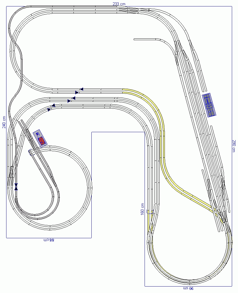

Hallo zusammen !
Friedhelm, danke; das mit dem Ausrechnen ist einfach. Ich hab aber ne etwas irre Idee mit meinem Obergeschoss und da ist mir Rechnen etwas zu heikel :
http://666kb.com/i/axagndme1k6cq9wm4.jpg
denn ich bin nicht sicher, ob das mit den ganzen Durchfahrtshöhen klappt.
BEVOR jemand dazu jemand "meckert" - nein, konstruktive Kritik üben möchte - der "Plan" ist im Moment noch nicht so verwertbar, da Denk-/Überleg-/Plan-/Wiederverschmeiß-Phase.
Der Bahnhof ist nen Krüppel, das passt alles noch nicht.
Es geht mir aber um den Gedanken, links aus der Wendel auf die andere Seite rüber, in den Tunnel (dann gelb weitergehend) im Berg (oder wie auch immer), Steigung nach oben in den Bahnhofsbereich, dort wieder raus und zwischen den beiden Doppelsträngen wieder in die Wendel.
Der Bahnhofsbereich kommt ein paar Zentimeter höher, oben im Einfahrtsbereich soll eine Unterführung nach "innen" führen, dort dann Industrie, Stadt, etc.
Sorry, bin abgeschweift.
Markus, hab ich probiert, aber irgendwie bin ich dazu im Moment zu blöd. Wenn Du zuhause noch mal gucken kannst wäre ich sehr dankbar.
@ Andreas - TFH !
Hab mir das ausgedruckt und werde mal an dem kleinen "Testkreis" probieren.
Wenn´s was wird stelle ich mal den richtigen Plan ein; sonst melde ich mich zurück.
Schanke dön !
Thilo
