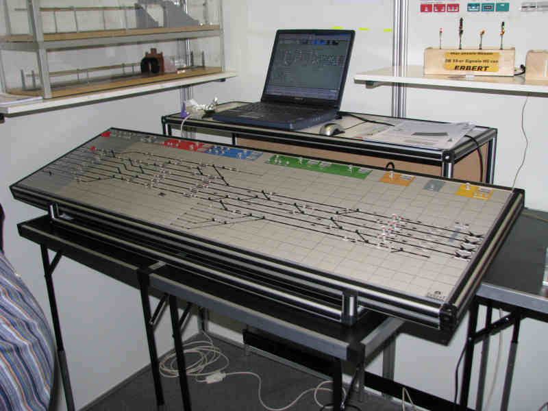

Hallo Norbert (Bertl100),
ich habe seit Anfang Februar einen SpDr S60-Stelltisch von Erbert (Bussystem) zusammen mit der Software ESTWGJ im Einsatz und bin damit hochzufrieden!
Hier ein Foto meines Stelltisches http://img297.imageshack.us/img297/4646/stelltisch0016afo1.jpg
Ich habe mal im Simulationsmodus eine fiktive Situation dargestellt:
Von rechts kommt gerade eine Zug in den Bf. eingefahren. Er hat das Einfahrsignal bereits passiert, das nun zugbewirkt auf HALT gefallen ist.  Oberhalb dieser Einfahrzugfahrstraße ist eine Rangierfahrstraße eingestellt und die Rangierabteilung steht noch vor dem Ausfahrsignal, das den Signalbegriff Sh1 anzeigt.
Auf Gleis 1 steht ein Zug zur Abfahrt bereit. Die Ausfahrzugfahrstraße steht bereits, ist festgelegt und das Startsignal (Ausfahrsignal) zeigt den Fahrtbegriff.
Viel Spaß und Erfolg bei Deiner Entscheidungsfindung!

@Olaf,
sieht ja wirklich toll aus, Du hattest ja schonmal das Bild rumgeschickt, aber hier ist der Schaltzustand schon weiter, oder?
Noch ein kleiner Hinweis, weil Du es ja auch eher genau nimmst, mit der Vorbildtreue: Das Ende der Rangierfahrstraße ist etwas komsich, hast Du das so vom Vorbildstellwerk übernommen? Dann sage ich nichts, aber es ist etwas seltsam. Also wenn Du es so machst, wie es jetzt ist, ist die Spur was kurz, Rangierfahrstaßen im Ausfahrgleis werden eigentlich bis zum Einfahrsignal (in dem Fall das LS des Gegengleises) ausgeleuchtet.
Ausserdem ist die Sache mit der Weiche im Verschluss etwas komisch. Es ist eigentich nicht normal, dass eine Weiche hinter der Zieltaste der Fahrstraße auch noch in den Verschluss kommt (Rangieren, kein D-Weg). Aber das ist natürlich insofern wichtig, da ja vor der Weiche kein Haltbegriff ist. Entweder müsste somit vor die Weiche noch ein Ziel-Ls, was aber wahrscheinlich Plazmäßig nicht gewollt ist, ober aber Du setzt die Rangierzieltaste in das Tischfeld links neben die Weiche, da wo jetzt noch die Ausleuchtung fehlt und wo schon die Zieltaste für das Gegengleis ist.
Es ist auch so üblich dass die Zieltaste im Ausfahrabschnitt hinter der letzten Weiche ist, um somit die Weichen im Ausfahrbereich mit in den Verschluss zu bekommen. Damit kannst Du auch bewusste die Weichenstellung regeln, die neue Taste für die Wieche in Linkslage, für Rechtslage ziehst Du weiter hinter das nächste LS.
Wie gesagt, wenn das natürlich vom Vorbild übernommen ist, habe ich nichts gesagt, aber eigentlich ist das so nicht normal.

ich habe diesen "alten" Thread nochmal ausgegraben um allen Stelltisch- und ESTWGJ Interessierten folgende Info zu geben:
Am Stand der Fa. Erbert ( http://www.erbert-signale.de/Eingang/Stelltisch/index_neu_stk.htm ) wird mein Stelltisch ( http://img99.imageshack.us/img99/6396/stelltisch0016adz8.jpg ) in Bustechnologie zusammen mit der Software ESTWGJ ( www.estwgj.com ) zu sehen sein.
Am Donnerstag den 06.11. werde ich am Stand sein um den Tisch und die Software vorzuführen.
Der Tisch wird bis Messe-Ende auf dem Stand bleiben und dort zu sehen sein.
Vielleicht treffe ich ja den Einen oder Anderen hier aus dem Forum. Ich würde mich freuen...
Beste Grüße,
Edit: Bild des Stelltisch hinzu
Beitrag editiert am 03. 11. 2008 08:17.
Hallo Olaf,
ich war am Donnerstag in Köln und habe diesen Stelltisch gesehen. Leider haben wir uns nicht (wissentlich) getroffen, und mir war auch nicht bekannt, wer ihn gebaut hat. Das tolle Stück ist aber auf jeden Fall "messetauglich" und für jeden Besucher einen Blick (oder mehr) wert!
Ich wünsche Dir und allen anderen FreuNden viel Spaß an unserem Hobby!
Gruß Wolfgang

BTW: noch ein Bild des Tisches von Olaf:
http://www.estwgj.com/images/PageArt/Tisch_Saenger.jpg
Bild entstand in Köln am Erbert-Stand. Mir gefällt auch die äußerst gewissenhaft schöne Ausführung des Drumherum.
