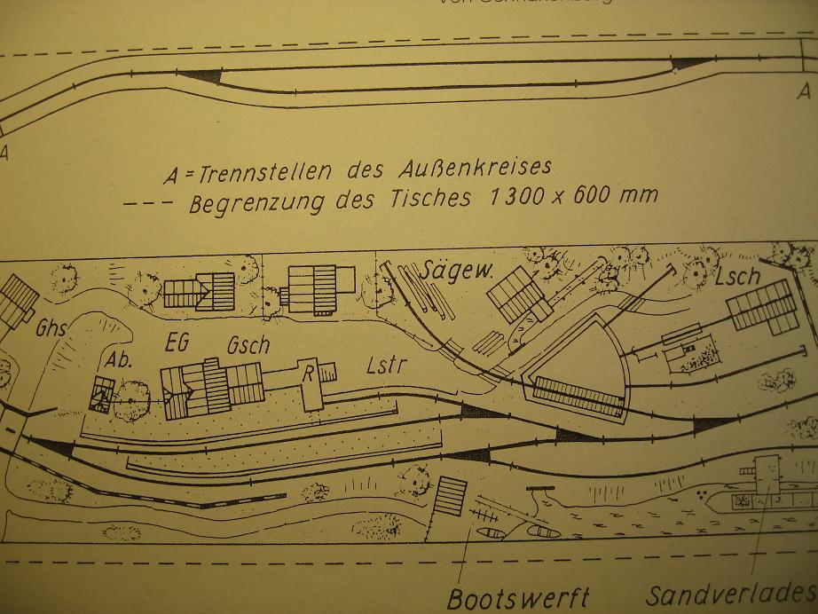

ich bin zur Zeit noch eher virtueller N-Bahner, habe als Projekt eine kleine Anlage im Auge, die von Günter Fromm stammt und in "Anlagenpläne mit Pfiff" (Eisenbahnjournal 2/2006) wieder vorgestellt wurde. Dies ist der Gleisplan [img]http://666kb.com/i/ax4jji08on8zpsmcg.jpg[/img]
Darin gibt es im rechten Teil eine Segmentweiche, die ich bauen muss!

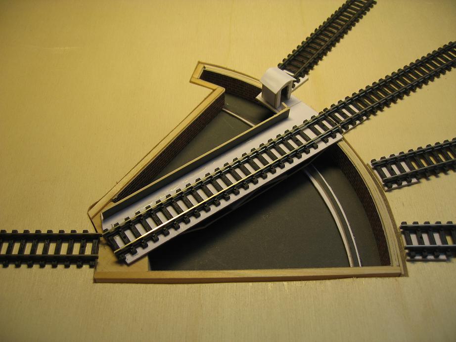

Habe jetzt "ein Modell vom Modell" gebaut, um überhaupt eine Vorstellung von dem Ding zu kriegen (mein räumliches Vorstellungvermögen ist jämmerlich...) Siehe Foto
[img]http://666kb.com/i/ax4jg44et1o460ylc.jpg[/img]
Bitte um Tipps für die weitere Gestaltung und vor allem für einen möglichen Antrieb und dessen Steuerung. Technisch würde mich ein motorischer Antrieb und eine passende Steuerung reizen, aber manuell wär's vermutlich einfacher (aber wenn ich so die Beiträge im Forum lese, dann macht den Reiz der ganzen Bauerei ja nicht immer das Einfache aus..) Die Beiträge zu dem Thema Seh´gmentdrehscheibe in 1zu160 habe ich gelesen; haben mich im Detail aber nicht weitergebracht.
