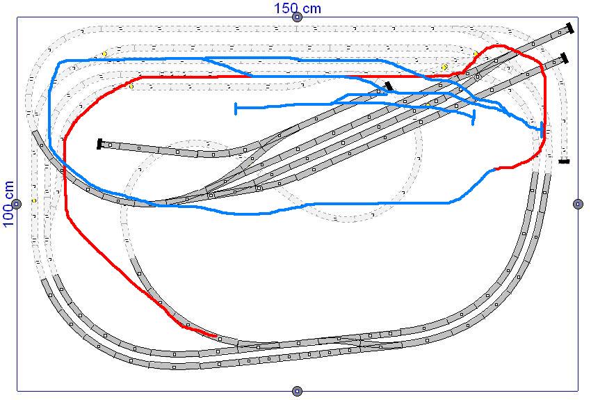

Kai_Eichstädt - 30.03.08 12:21
wie wäre es mit eienm Verzicht auf die Kehrschleife, dafür aber die Nebenstrecke etwas ausbauen:
http://666kb.com/i/axde6wuze1nukk8hl.jpg
(eine wenig von Felix' Selwyla inspiriert und beim Zeichnen die Schutzweiche vergessend...)
Nach dem Abzweig von der Hauptstrecke fährt die Nebenbahn (rot) in den Tunnel, am Schattenbahnhof stetigt ansteigend entlangund kommt nach einer Kehre wieder aus dem Tunnel raus. Hier paradiert sie in balu am Betrachter vorbei und fährt nach einer weiteren Kehre in den Bahnhof ein.
