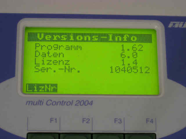

Ich bin´s nur
mal wieder. Jetzt, nachdem ich mal im "Digitalkamera für die Moba-Thread" mal Bild einstellen geübt habe, mal eins, daß den jetzigen Stand meiner MC dokumentiert.
http://666kb.com/i/ax5ytos1grs76qd4j.jpg
Da ergeben sich mehrere Fragen zum Bild:
Also
Programm ist wohl die aufgespielte Software
Daten ???
Lizenz, ist klar hat die Zentrale ja verloren, war aber vorher 1.60
LizNr - Wird die Lizenznummer nach Übernahme eigentlich auch dauerhaft angezeigt?
Hatte mal ein Backup gemacht , und eines einer anderen Zentrale mit genau dieser Programmversion aufgespielt, bevor ich damals die Updates aufgespielt hatte.
Ergeben sich villeicht dadurch diese Unstimmigkeiten der verlorenen Lizenz?
Fragen über Fragen, ja ich weis. Aber wen es stört, der mag bitte darüber hinwegsehen.
Viele Osterhasengüße
Rüdiger
Also
Daten ???
Rüdiger
@5
Was heißt denn ".....und eines einer anderen Zentrale mit genau dieser Programmversion aufgespielt....." ? Wie muss ich mir das vorstellen ?
@6
Das Backup (Die Lokliste u.a. Einstellungen) sozusagen von einer anderen MC2004 auf meine MC übertragen.
Von einer anderen MC2004 die aber die Programmversion 1.62 hat und nicht wie ehemals meine mit 1.60; was aber m.E. nichts miteinander zu tun haben dürfte, - aber in diesem Fall doch sicherheitshalber lieber nochmal abgeklärt haben möchte.
Rüdiger
Rüdiger
