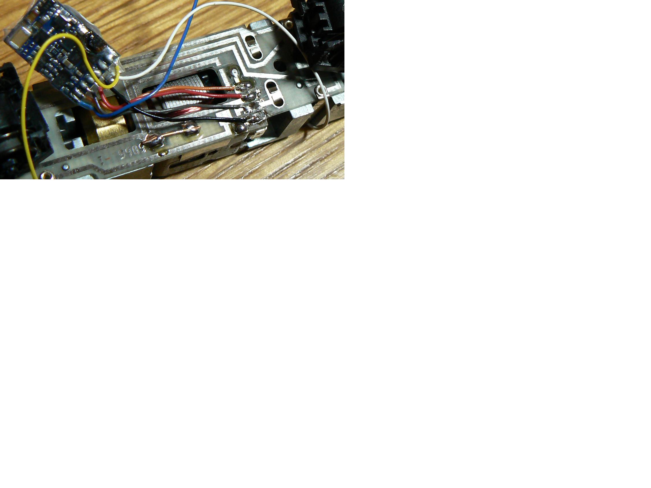

ich habe heute in meine Br 101(7355) von Fleischmann einen ESU Micro eingelötet , so wie in der Beschreibung beschrieben.
Der Decoder lässt sich nun auch Programmieren und die Lok fährt auch, aber nur in eine Richtung und die Lichter leuchten auch schon leicht(sobald man es per MM einschaltet leuchtet es heller).
Woran kann es liegen das die LOK nur in die eine ichtung fahren will ob wohl der Decoder sich ohne Probleme programmieren lässt und vorher bei Analog auch alles Ok war ?

ich vermute es ist etwas falsch angeschlossen oder Leiterbahn(en) nicht getrennt worden. Bitte stelle ein Bild von den Anschlüssen auf der Lokplatine ein.

Hallo Marco,
ist der obere Kohlebürstenkontakt ans orange Decoderkabel angeschlossen ?
(Der Anschluss des grauen Kabels scheint - soweit man es dem Bild entnehmen kann - o.k. zu sein.) Ist die Verbindung des oberen Kohlebürstenkontakts zu der oberen Leiterbahn (Anschluss an Radstromschleifer) unterbrochen ? Mal durchmessen, ob einer der beiden Kohlebürstenkontakte noch Kontakt zu den rechten oder linken Rädern haben.
Die Anschlüsse des roten und schwarzen Kabels sind mir noch nicht ganz ersichtlich. Wie erfolgt der Konatkt zu den Stromschleiferanschlüssen ?

Hallo Marco,
schau Dir mal den Umbaubericht der GFN 145 an, die Planine ist die Selbe. Bei diesem Umbaubericht sind die notwendigen Trennstellen der Leiterbahnen besser zu erkennen

ich kann keine Trennstellen in der Leiterbahn zu den Lampen erkennen. Das würde erklären warum die Lampen in einer Richtung mitleuchten und in der anderen Richtung ein Kurzschluss entsteht.

mit der Einbauanleitung hat es nun super geklapt.
Licht ist aus und lässt sich per MM einschalten und dis efährt nun auch in beide Richtungen.
In der Anleitung die der Lok beilag waren die unteren beiden Trennstellen nicht eingezechnet die zum Licht gehen.
Vielen Dank für die Hilfe.

die originale GFN Anleitung sieht ja auch vor dass man die Dioden auslötet.
