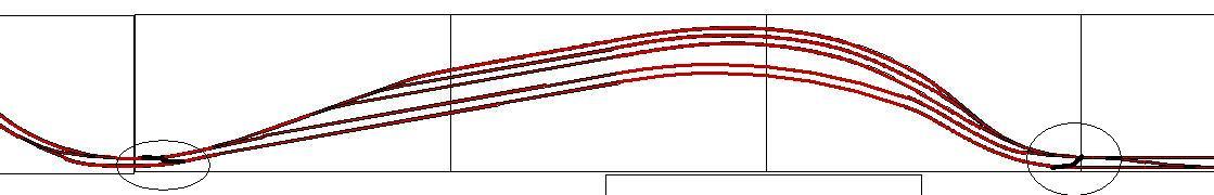

ich würde noch weichen an diesen stellen machen,
http://666kb.com/i/ax27cy8fcqcfvef30.jpg
so hast du eine verbindung zu allen gleisen
ansonsten gefällt mir der plan sehr gut..

verkauf das fleischmann zeug und baue nur mit code55..
so mischmasch bringt nur probleme....
hab auch roco mit flm gemischt....
das war auch nich so gut
mfg hannes

die Strecke und der Bahnhof gefallen mir gut. Da Du eine moderne zweigleisige Hauptstrecke mit hochwertigen Zügen darstellen möchtest, solltest Du noch Schutzweichen zwischen den Nebengleisen und den durchgehenden Hauptgleisen einplanen. Am linken Bf-Kopf passt eine Weiche direkt in das Gleisstück auf der Höhe des Bahnsteigs, rechts müsstest Du die Weichenstraße entzerren.
Die von Hannes in 1 vorgeschlagenen zusätzlichen Weichenverbindungen gab es z.B. 1970 im Bf. Cochem. Dort war aus drei Bahnsteiggleisen und einem Güterzuggleis die Ausfahrt nach links ("Trier") möglich. Damals wurden schweren Zügen allerdings auch Schiebeloks beigestellt, weshalb unverhältnismäßig viele Ausfahrgleise benötigt wurden. Ob das in der 'rückbaugeschädigten' Epoche V auf einer elektrifizierten Strecke noch realistisch ist, hängt von Deinem Streckenkonzept ab.
(Ältere Fotos aus Cochem zeigen die klassische Aufteilung: Gleis 1 und 2 wurden nur in eine Richtung befahren, Ausfahrten nach Trier waren nur aus den Gleisen 2-5 möglich. Neben dem Hausbahnsteig an Gleis 1 gab es nur an Gleis 2 noch einen Schüttbahnsteig. Das wäre auch mal eine interessante Variante, aber für die Epoche V doch schon sehr antiquiert.)
Für die Epoche V würde es gut 'passen', Gleis 2 als Überholungs- und Kreuzungsgleis für die durchgehenden  Hauptgleise 1 und 3 vorzusehen. Dadurch kann das Ausweichgleis auch aus Gleis 1 angefahren werden ohne dass das zweite Hauptgleis gekreuzt werden müsste. Das dient der Sicherheit und ermöglicht höhere Zugfolgen.
