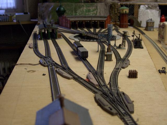

hier das versprochene Foto meiner Baustelle:
http://666kb.com/i/awz6ajjkr8w1os8av.jpg
zu deiner Planung, es wird ja immer besser. Ich persönlich mag keine "offenen" Gleis -
Halbkreise. Vielleicht kannst du einen Teil des Bogens "übertunneln" , das würde ja auch Sinn machen wg. der Straße und außerdem mit dem Wald (leicht hügelig ?) ist das ja nicht so ganz abwegig. (bei meinem BW grenzt ein Berg an)
Wie du vielleicht erkennen kannst, habe ich bei mir zwei Einfahrten: eine hinter der Besandung und eine über die 3-Weg-Weiche im Vordergrund.
Nochmal zum Wasserturm; du siehst,der paßt überall hin (einer kommt noch weg)
Soweit erstmal für heute.
mmG
mmG
