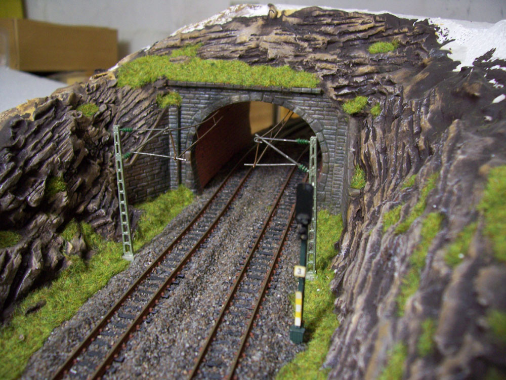

Moin Michael,
wie wäre es damit, den Gips noch vor dem entgültigem Trocken zu bearbeiten, damit er nicht so dahingeklekst aussieht?
Z.B. mit dem Stechbeitel, so wie Bernhard Stein es in der Fallerbroschüre 190842  »Modellbau leicht gemacht - PROFI« zeigt?
So etwas http://666kb.com/i/axfvqb2zr9y8iw7q5.jpg kann dann dabei rauskommen.
Oder die Felsenfolie von Heki:
http://666kb.com/i/axfvtjd70jalxpixp.jpg
Weniger Gips ist auch leichter...
