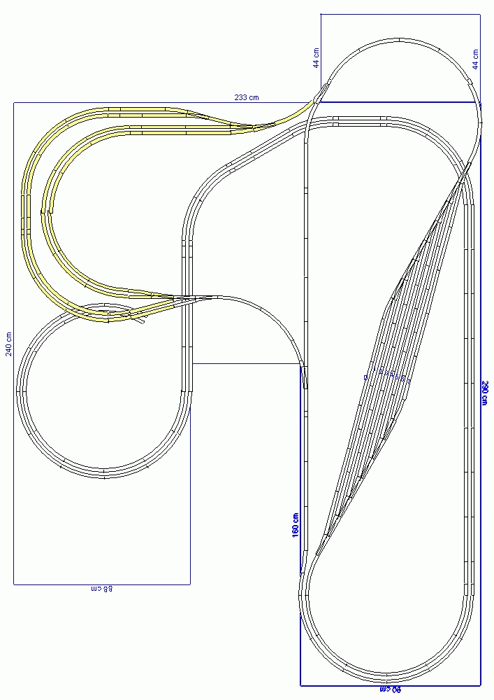

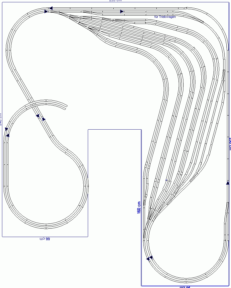

Moin, moin !
Ich hatte vor ein paar Wochen schon mal eine Idee eingestellt, die nicht unbedingt auf Begeisterung gestoßen ist.
Lange überlegt und euch in vielen Punkten recht gegeben habe ich im Laufe der Zeit für das Untergeschoß einen Schattenbahnhof entwickelt, zu dem ich noch eine Hilfe und auch gerne die Meinungen erfahren würde :
http://666kb.com/i/awu2hmnym3h1dnix6.jpg
Die Platte ist U-förmig, links 240 an die ich komplett dran komme, die 290er Seite steht an der Wand. Oben ist noch ein Standcontainer 80 * 44 cm und davor ein Gang von dem ich aus auch an die Platte (233er Seite) kann.
Ich komme links von oben aus dem Obergeschoß zweigleisig runter, dort 1 Durchfahrtsgleis und 7 Abstellgleise. Raus mit einem R3 (geplant, da vorhanden GFN) entweder wieder nach oben oder "rechts" ab in den zweiten SBF (gelb) und dann wieder nach oben.
Zum Obergeschoß sind bis jetzt nur (wieder) Grundideen da.
Jetzt die Frage : ich möchte Epoche III/IV mit langen Wagen fahren, daher unten überall R3/R4. Und mein Schienenzeppelin [zugegeben etwas andere Epoche
] nimmt mir R2 auch etwas übel.
Dadurch werden mir aber die 7 Abstellgleise recht kurz, max. 5 * 222 mm
Ich bekomme keine größere Nutzlänge hin. Hat jemand da noch eine gute Idee ?
Es sind teilweise die Anschlüsse nicht 100% sauber verbunden, aber das stört mich im Moment (noch) nicht. Setze Wintrack ein und stehe da nach diversen Versuchen ratlos da.
Zum Anderen interessiert mich auch eure Meinung; Verbesserungsvorschläge und/oder Kritiken sind willkommen. Ich kann ja nur lernen.
Vielen Dank, Gruß und einen schönen Tag an alle !
Thilo
Edit : Link getauscht auf jpg und Fipptehler...

Hallo thilo
Hast du schon mal versucht . imsbf.. eine dreiwegweiche einzulegen. dadurch bekommt man mehr zuglänge rein.. gruss michael

Hallo Michael !
Ja, hatte ich überlegt. Zucke aber etwas zurück wegen Betriebssicherheit - zumindest was ich bisher ge"hört" und gelesen habe.

Die Gleisharfe braucht zuviel Platz. Bei der Richtigen Bahn wird auch nicht so gebaut sondern immer verdoppelt also 1-2-4-8 Gleise hast also nur 3 Weichen hintereinander anstelle 7, wenn du die erste Weiche als 3 Fach Weiche nimmst kannst du 1-3-6-12 Gleise mit 3 Weichen hintereinander erreichen.
Zudem kannst du einige Gleise als Kopfgleise bauen da fällt dann die zweite Weichengruppe Weg.

Hallo Thilo
Nimm niemals die unsichersten Weichen (Dkw und Dreiwegweichen) im Schattenbahnhof!! Aber du könntest doch an den Enden die Weichen schon im Bogen beginnen lassen . Also statt mit ner Linksweiche und S-Bogen mit ne Rechtsweiche.

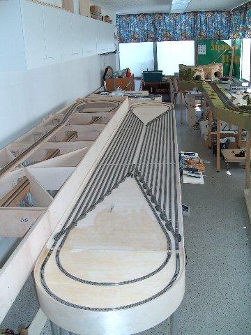

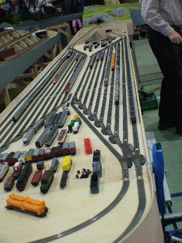

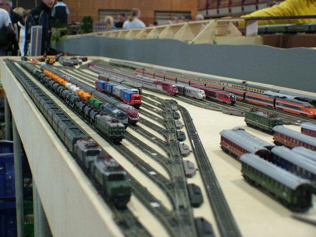

Hier Bilder von unserem Abstellbahnhof (auch Flm Gleise und Weichen)
http://666kb.com/i/awu4vgr8xqknrmne8.jpg
http://666kb.com/i/awu4vuiqjfy12f6y8.jpg
http://666kb.com/i/awu4w5b2ecwha1zao.jpg
#3 maylander kann ich nur recht geben, in der Mitte ein langes Gleis 2-3 Gleise rechts und 2-3 Gleise links, verkürzt sich die Weichenharfe fast um die Hälfte (je nach Aufbau 2-3 Weichenlängen a 111mm, für beide Seiten =ges. 444 -666mm Längengewinn der Kurzen Gleise, das lange in der Mitte ist noch mal, je nach Aufbau, um 2-4 Weichelängen länger als die kurzen.
Angenehmer Nebeneffekt: Das mittlere Gleis ist das längste (deutlich länger als in deinem jetzigen Plan), die beiden Gleise außen sind immer noch länger als deine jetzigen (wegen Verkürzung der Weichenharfe.
Schau dir mein erstes Bild an, bei dir wäre es dann gerade anderst herum, das Lange Gleis in der Mitte , die kurzen Außen.
Tipp aus #4 bringt dir auch einen Längengewinn von einer Weiche pro Seite.

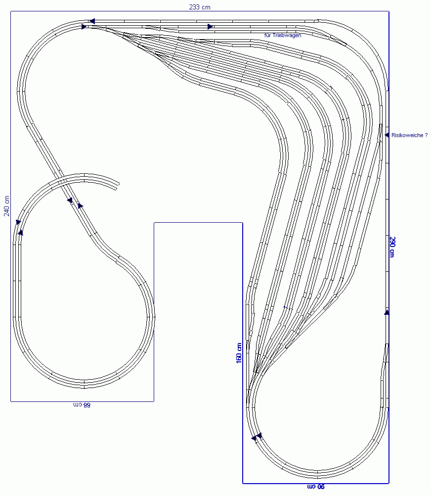

@KissFan: wie fix ist den Deine Planung schon? Wenn du die SBf-Gleise in einer leichten Kurve nach links verlängern würdest, dann könntets du die Gleise DEUTLICH (Fakto 2-3) verlängern und auf dem linken Anlagenschenkel mit einer 2 Gleisharfe erst wieder zusammenfassen. Platz für eine Wendeschleife ist dann immer noch genug.

Hallo maNNikla,
Leider habe ich hier kein Zeichenprogramm. Bei dir sind es immer noch zwei symetrische Gleisharfen. Ich dachte mehr an eine Art Baum bei dem sich die Anzahl Gleise immer verdoppelt, bei deiner Bauart nimmt sie immer um zwei zu. Vorteil der klassischen Gleisharfe ist das man keine Weichenausgleichstücke braucht. Beim "Baum" werden dann radien und Weichenausgleichstücke benötigt oder man verwendet Gleich Flexleis.
Hier mal die Schematische Darstellung meiner Idee der Weichenstrasse:
Für die Aufgabe finde ich aber Michael aus Nbg Lösung die beste, da sie sehr einfach ist , Weichen spart und am meisten Länge herausholt. Die Optimierung der Weichengruppe ist da nur noch Peanuts.

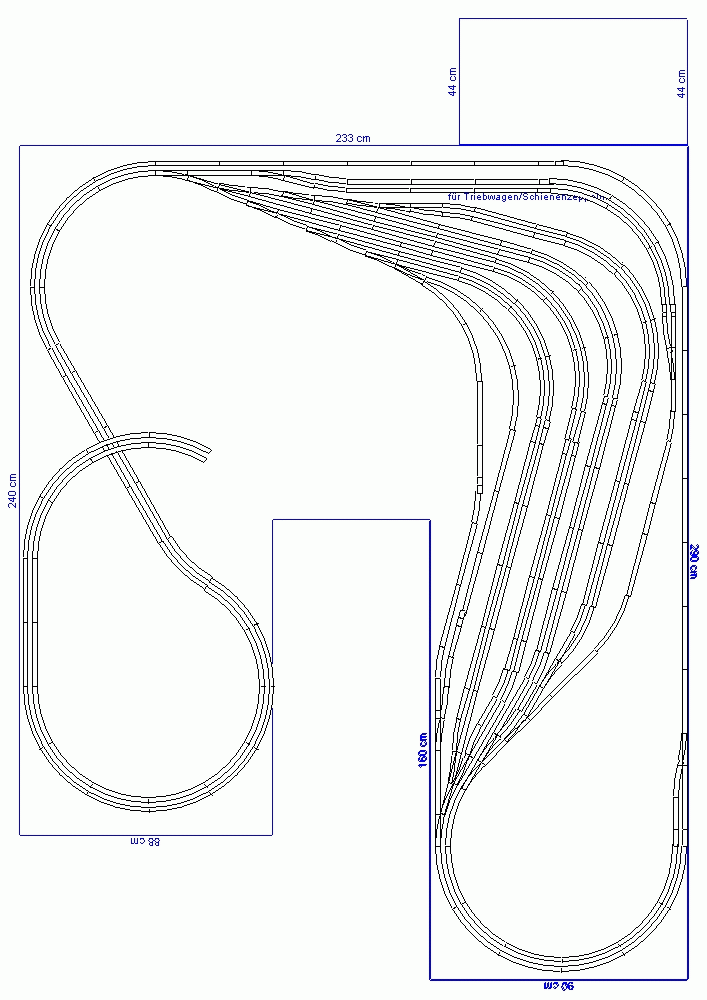

Hallo Thilo,
durch die diagonale Ausrichtung des SB verbrätst du 2 Kurvengleislängen. Du könntest zwar die ersten Weichen in Rechtsweichen umtauschen und damit schon in die Kurve ziehen. Noch mehr brächte meiner Meinung nach eine Verschwenkung parallel zur Anlagenkante, da du dann die erste Weiche noch weiter in die Kurve ziehen kannst. Dann die Weichenanlage in "Baumform" wie von Matthias empfohlen und 2-3 Reiszugwagenlängen sollten insgesamt gewonnen sein.
Oder du bleibst doch bei der Harfe, verlegst sie aber. Grob überschlagen gewinnst du mindestens 30-35 cm:

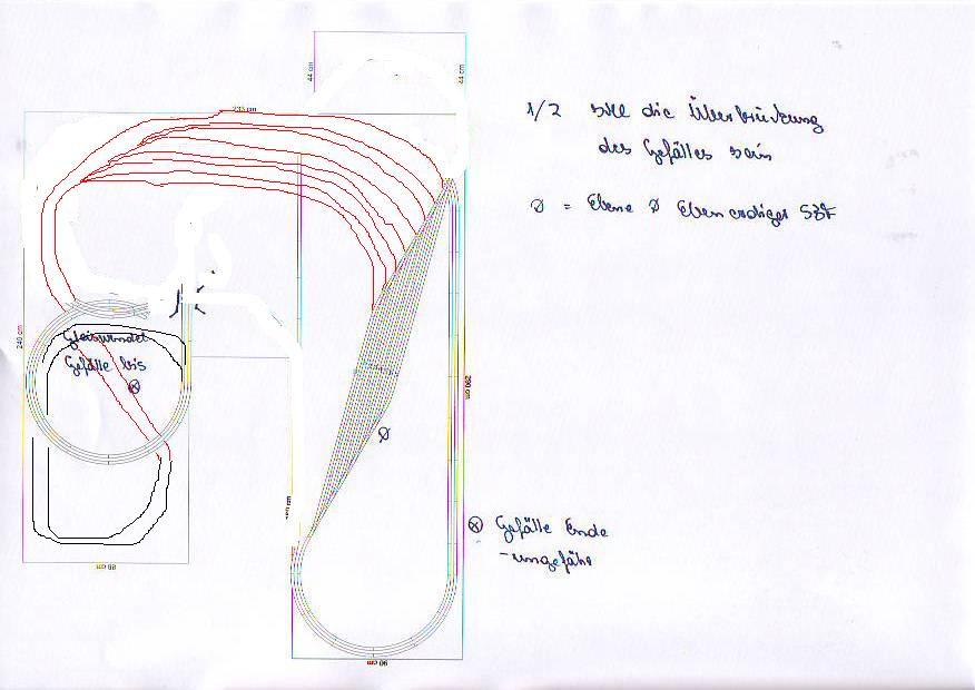

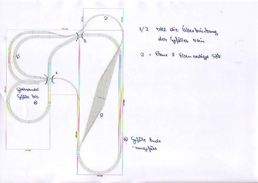

Hallo in die Gemeinde !
Puuh. Jetzt bin ich doch etwas am Schwimmen.
Zunächst vielen Dank für die Rückinfos, die ich aber erst mal für mich sortieren muss.
@ Matthias (maylander)
Sehe ich das richtig, dass Du eine Y-Weiche einsetzen würdest ? Bin ich (hab aber ehrlicherweise noch nicht geschaut) auf dem Trip, dass es die von GFN gar nicht gibt, oder ?
@ Errel, danke - ich werd das mal ausprobieren !
@ Klaus (maNNikla)
Danke auch an Dich für die Tips, vor allen Dingen Stichwort digital....
@ Michael aus dem schönen Nürnberg - die da hoffentlich die Klasse halten ! und @ Carste-N
Äähm, danke. Aber zu den Ideen steh ich irgendwie auf dem Schlauch
Schlagt´s mich, aber ich komme damit nicht klar.
Gedanke war aus der Wendel mit einem gemütlichen Gefälle 1/2 %o bis runter vor den Radius zu kommen, dann auf Höhe 0 den SBF 1 und SBF 2, der problemlos unter dem Gefälle (aus der Wendel kommend) herpasst. Carsten, da raff ich Deine Skizze nicht....
Loch im Kopf, zuviel gearbeitet oder schon zu lange an dem Plan gebastelt *heul*
Würde mich über den erlösenden Schlag auf den Hinterkopf freuen !
Danke !

Hallo Thilo,
nicht verzagen, weiterfragen.png)
Ich fange mal mit Fragen an:
1. Der Wendel ist der Kringel links, oder?
2. Wo endet das Gefälle. Du schreibst "vor dem Radius", welchen meinst du?
3. Warum brauchst du auf den Zulaufstrecken zwischen Wendel und SB ein Gefälle? (Dass zwischen SB und dem Rücklauf eine Kreuzung auf differenten Niveaus sein muss, ist mir klar.)
Du könntest den kompletten Höhen-/Tiefengewinn im Wendel erledigen. Lediglich für die Überwerfung müsste die rückführende Strecke über oder unter dem SB geführt werden.
Zeichen in deinen Plan doch mal die Höhen ein.
Hallo Carsten !
Danke. Mir ist die blöde Fragerei schon fast peinlich.
Primitiv gelöst (hab das im Wintrack noch nicht vernünftig hinbekommen
) mal per Hand einge"zeichnet" :
http://666kb.com/i/awufr16mz86pochoq.jpg
Ich hoffe, Du/ihr schaut da durch :
links kommt die Wendel von oben, dieser Platz ist ziemlich fixiert. Dann ein langes Gefälle, bei 1 den zweiten SBF überbrückend, bei 2 die Strecke die aus dem ersten SBF heraus führt, weiter bis zum Sternchen.
Dann wäre Höhe 0 angesagt, der SBF, der zweite Teil geht halt unter 1 hindurch.
Äh, alles "klar " ?
Liebe Grüße !
Thilo

Michael aus Nbg - 11.03.08 21:29
@KissFan:
Ich dachte an sowas: http://666kb.com/i/awuk90hblr2c0z0fj.jpg
Ist zwar nur schnell eingezeichnet aber hoffentlich verständlich:
schwarz: Die Wendel wird in ein Oval überführt und auf eben 0 runtergezogen
rot: die verlegte Gleisharfe und der verlängerte Sbf.

Hallo aus dem endlich mal wieder sonnigen Sauerland !
Ich möchte - dank eurer Hilfe - mal einen neuen Plan einstellen, der mir schon fast gefällt.
http://666kb.com/i/awxdxve0o5b48t6rj.jpg
Ich bekomme es mit WinTrack im Moment nicht hin, überall saubere Anschlüsse zu schaffen, denke/hoffe aber, dass man das aber beim Bau auf die Längen etwas ausgleichen kann (greife da gerne auf eure Erfahrungen zurück).
Gedanke hier ist jetzt - Michael sei Dank - links die Wendel runter zu kommen, dann in den SBF auf Ebene 0 und dann wieder nach oben.
Komme wie schon geschrieben an die 233er, die 240er (links neben der Wendel) und die innenliegenden Seiten dran.
Bin auf eure Meinungen gespannt. Und bitte keine Bedenken, wenn jemand kritisieren will. Ich lerne und hätte das Teil sonst nicht online gestellt.
Vielen Dank und Gruß !
Thilo

Hallo Thilo,
sind ja bombastische Gleislängen geworden, sehr gut.
Die oberen Weichenstraßen sind zu "achterbahnig". Da musst du hauptsächlich rechte gegen linke Weichen und umgekehrt tauschen, um eine gerade Verästelung zu bekommen. Damit kannst du die meiste Weichen um ein Gleisstück weiter nach links schieben (wo jetzt Kurvenstücke liegen) und gewinnst nochmal ein wenig Gleislänge.
Den Schlenker in den beiden Triebwagen/Schienenzeppelin verstehe ich nicht, aber vielleicht hast du dort tragende Stützen o.ä.?
Hallo Carsten !
Uff. Danke. Ich hatte schon (wieder *wechduck*) mit Mecker gerechnet.
Nee, Blödsinn, ich bin mit den Längen schon sehr zufrieden.
Den Schlenker bei den beiden kurzen Gleisen (Zeppelin) hab ich reingenommen, damit ich mit dem großen Außenradius (der wieder nach oben führt) nicht kollidiere.
Und jetzt weiß ich auch, was mich oben links an den Weichenstraßen gestört hat.
Unten hat das ja gefunzt, warum ich oben nicht das gleiche nachgearbeitet habe - ick weeß et nich.
Das wird korrigert !
Schanke dön & schöne Grüße zurück !
Thilo

Hallo Thilo,
wie schon gesagt unten fächerst du die Gleise schön auf und verdoppelst die Gleisanzahl wie vorgeschlagen. Wenn du oben das auch so machts siehts Super aus. Das der Baum effizient ist sollte auf beiden Seiten der ersten Weiche etwa Gleich viele Gleise sein. Oben sind es 10 Gleise und dann nur zwei für die Triebwagen/Schienenzepelline. Wenn du vier Gleise auf diesen Strang rübernimmst hast du wieder ein paar cm gewonnen. Als Bonus könntest du die Triebwagebgleise ein bischen nach links schieben und noch zwei Gleise für Pendelzüge machen, die als Kopfgleise ausgeführt werden. Du msst dann wegen der Kehrschleifenproblematik die Kopfgleise isolieren und den Strom auf den Kopfgleisen umpolen können.
sonst finde ich das ganze sehr schön. Mit Zügen vollgestellt siehts sicher tollaus. Fast schon Schade das es im Untergrund versteckt ist.

Guten Morgen !
Ich habe bitte noch zwei, drei Fragen an die Experten :
Mir macht die eine neue Weiche (mit Risiko) gekennzeichnet etwas Gedanken. WENN da was passiert ist es verdammt fummelig da dran zu kommen.
http://666kb.com/i/awz89s0w7ri8zsogx.jpg
Wie seht ihr das ? Lieber auf das Gleis verzichten oder wirklich Risiko ? Denke da an die schlechte Erreichbarkeit bei einem Zugcrash oder wenn die Weiche ausfällt...

Michael aus Nbg - 16.03.08 13:06
@Thilo:
Feder aus der Weiche ausbauen und die Weiche aufscheniden, dann geht das..png)
Gruß michael

Günter Pereira - 16.03.08 16:42
@34
das geht nicht Michael, schau noch mal hin.
@33
Thilo, wo siehst du das Risiko? Wenn du mechanisch gut aufbaust und deine Wagen und Loks in Ordnung sind und deine Anlage unverrückbar steht gibt es keine Entgleisungen. Zugcrashs sind die Folge von Fehlsteuerungen. Ist die Steuerung gut aufgebaut können keine Chrashs vorkommen.
Allerdings rate ich sehr von aufzuschneidenden Weichen ab. Weichenzungen müssen während sie befahren werden fest anliegen, sind ansonsten ein Risiko. Selbst wenn beim Aufschneiden immer alles gut geht können solche Weichen immer nur von einer Seite befahren werden. Das ist zumindest eine nennenswerte Einschränkung die sich irgendwann störend bemerkbar macht. Auch richtige Einbahnstrassen werden irgendwann verkehrt herum befahren zumindest von der Feuerwehr.
