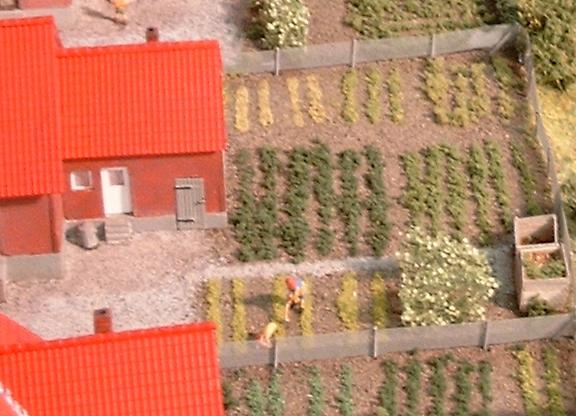

Moin Andi,
dieses Haus http://666kb.com/i/awrige3b8wfr05772.jpg hatte ich mit unverdünnter Acrylfarbe aus der Tube bemalt. Die Fugen habe ich dann mit stark verdünnter Plakafarbe, der ein Tropfen von dem Netzmittel, das Klaus Spörle für seine Gipsformen aus Silikon verkauft, zugesetzt wurde, hervorgehoben. Man kann eventuell auch einen Tropfen Spülmittel nehmen, aber man muß natürlich aufpassen, daß es nicht zu sehr schäumt...
