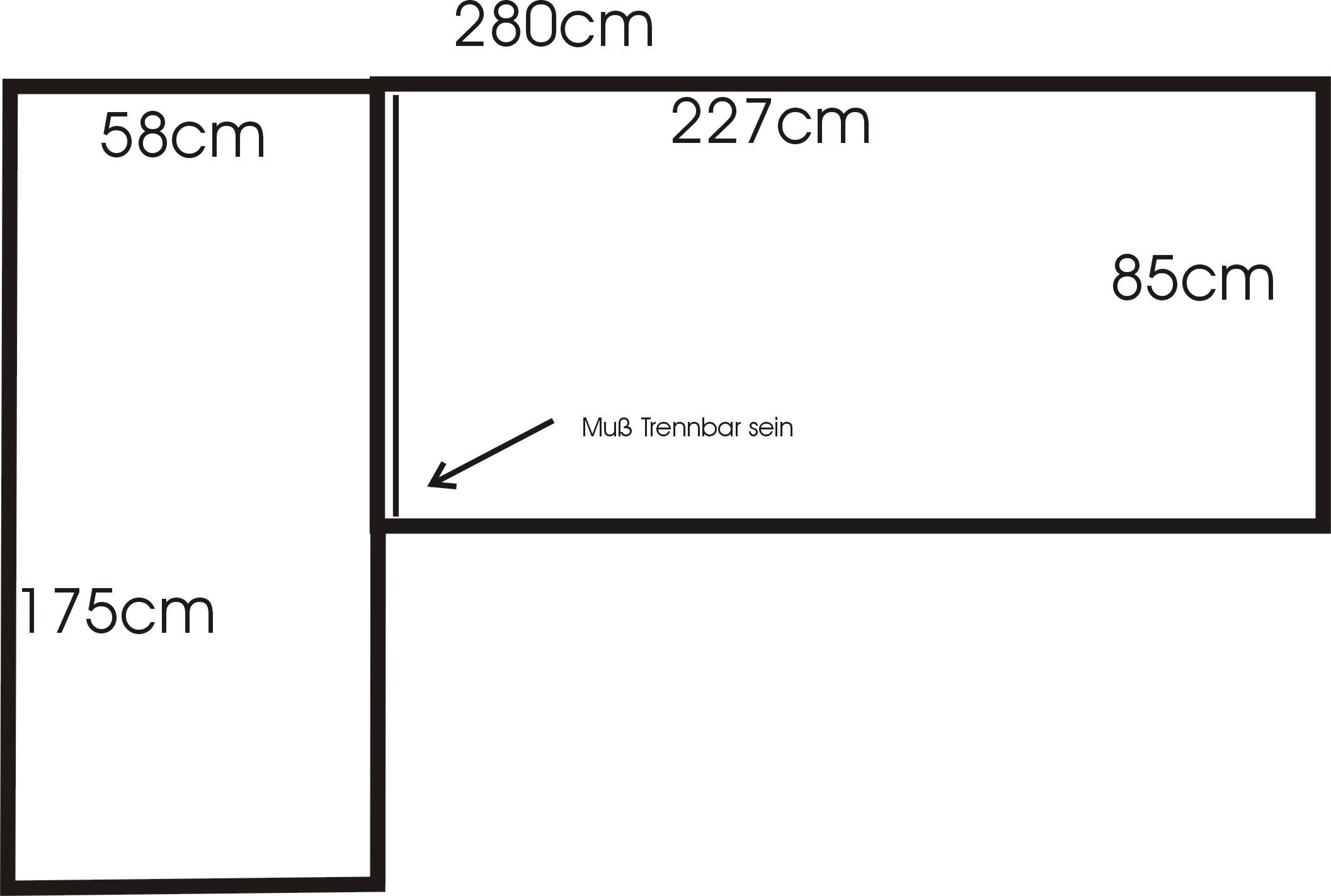

Hallo jaffa jürgen
Habe ich mir schon angeschaut.
ich muss vorwegschicken das ich die Anlage auch trennen können muss.
habe mal den Grundriss eingestellt .
http://666kb.com/i/awpef3p4ypozbspk7.jpg
kennt man sich besser aus.
Bissher sitze ich vor einem Haufen Papier und kritzle.
Roman
Roman

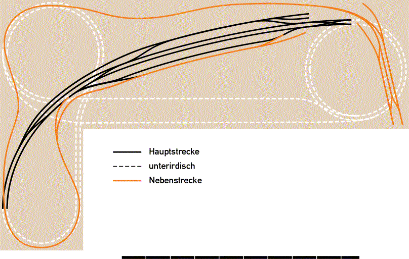

So, habe mal einen Plan zu Papier gebracht was mir eingefallen ist zu der L Form bin da bin ich leider etwas Phantasielos.
Soll 2 Gleisige Strecke auch für Schnellzüge sein wo noch die Nebenbahn fehlt. (kleine) Zug verlässt nach rechts gesehen den Bhf. und fährt runter in den SB. Beginnt dann vor der Kurve im L zu steigen und zurück zum Bhf.
Das BW mit Drehscheibe ist einstweilen nur angedeutet. Fahre nicht Epochen bezogen.
http://img297.imageshack.us/img297/7406/glpbhfgedrpn3.jpg
http://img232.imageshack.us/img232/271/sbgedrehtxz3.jpg
Roman
Bitte um eure Professionelle Unterstützung
Edit Plan gedreht.
Danke.
Beitrag editiert am 07. 03. 2008 17:01.
Roman
Edit Plan gedreht.
Danke.
Hallo Roman
Meinst Du nicht, daß Du probleme mit der Steigung auf der linken Seite bekommst?
Bei einem Durchmesser von 55cm hätte die Gleiswendel eine Steigung von fast 3% bei einem Trassenabstand von 5 cm. Bedenke, eine Normal Lok ist bis zu 3,3cm von Schienenoberkante bis zum Dach. Dazu kommt dann noch der Schienenkörper und das Trassenbrett. Bei E-Loks sind es sogar 3,7 cm bei niedrigster Fahrdrahtlage.
Der von Dir projektierte Bahnhof ist zudem einfach nicht realistisch. An einer zweigleisigen Hauptstrecke, wäre er ein Bahnhof mit niedriger Ordnung und hätte keine Drehscheibe. Also dürfte die Hauptstrecke nur ein Gleis haben, aber auch dann passt es einfach nicht.
Wenn es ein Endbahnhof der Nebenstrecke wäre, hätte er auch zuwenig Gleise.
Gruß Dirk
Gruß Dirk
Die Steigung habe ich Markiert wo sie beginnt und endet weil der enge Radius ist sonst glaube ich nicht zu bewätigen.
http://img167.imageshack.us/img167/9841/bhfmsteigungqm9.jpg
Ja der Bhf. , hätte die die Drehscheibe schon ganz gerne verwendet, könnte ja noch von früher dort sein. Wie in etwa müsste ich den Bhf , mit dem wenigen Platz gestalten das er etwas besser wirken würde??
Roman
Roman

Hallo Roman,
bei der Steigung ist der Knackpunkt die Kreuzung der Gleise! Dort musst du ja eine Mindestdurchfahrhöhe haben und deshalb kam Dirk überschlägig auf die happigen 3%. Das ist für eine Hauptstrecke einfach zuviel.
Probier doch mal folgendes Szenario (ich versuche es verbal, da ich jetzt nicht zum Zeichnen komme):
1. Bahnhof drehen, dass er die Lage ähnlich SB hat.
2. rechte Tunneleinfahrt an der hinteren Anlagenkante
3. links vom Bf den Streckenverlauf bis links unten, dann Kurve + Wendel und in den SB
4. Der SB liegt an etwas gedreht parallel zur Anlagenvorderkante
Was fehlt noch? BW und Nebenbahn. Das BW könnte am rechten Ende des L sein oder links oben. Besser vielleicht ersteres, weil dann noch Platz für Landschaft und Nebenstrecke bliebe.
Hallo Dirk
An die schnittpunkte habe ich gar nicht gedacht. Die Bahnsteiglänge wäre in etwa 120 cm.
Du hast vollkommen recht mit der Drehscheibe, und laut ist die Arnold auch noch.
Hauptstrecke als Parade wo man die Züge sieht so wie Du es meinst ist eine sehr gute Idee.
Bin im Planen eine Niete.
Roman
Beitrag editiert am 07. 03. 2008 18:45.
Roman
Hallo Carsten,
Hoffe das ich es richtig Verstanden habe,
http://img255.imageshack.us/img255/254/neuf1zd4.jpg
Ja weil diesmal möchte ich eine Nebenbahn weil sonst wird es ja zu langweilig, glaube ich??

Hallo Roman,
hatte gestern noch was gezeichnet, allerdinsg nicht auf meinem Rechner und konnte mangels Passwörtern nix mehr hochladen.
Jetzt hocke ich wieder an meinem Rechner. Ist allerdings eher als grobe Skizze zu verstehen. Wie man das im Detail unterbringt, würde ich an deiner Stelle mit Gleismaterial oder Fotokopien davon erproben. Die Nebenbahn endet "auf dem Berg" in einem kleinen Bf. Insgesamt ist deine Fläche recht voll. Beim Probieren merkst du schnell, ob dieser Vorschlag aufgeht:
http://home.arcor.de/elcajefa/bahn/gp_roman_01.png
Viele Grüße, Carsten

Roman, ja, so etwa. Ist natürlich immer noch recht knapp. Aber wenn man alles ausreizt und auf ca. 40 mm Durchfahrthöhe kommt, sollte die Steigung nicht zu brutal sein. Ich hätte noch eine Idee für die geringstmögliche Steigung. Man könnte damit der Nebenbahn auch gleich noch mehr Auslauf geben. Die Überquerung der Hauptstrecke durch die Nebenbahn könntest du als Brücke ausführen und mit entsprechender Kulisse/Tarnung führt die Hauptstrecke gar nicht in einen Tunnel:
http://home.arcor.de/elcajefa/bahn/gp_roman_02.png
Als Vorteil hättest du "unterirdisch" Streckenübergänge, die genau rechtwinkelig sind. Oben kann man das beim Zusammensetzen sicher leichter kontrollieren, wenn die Übergänge in spitzen Winkeln zur Anlagenkante liegen.
Beitrag editiert am 08. 03. 2008 19:04.

Hallo Roman,
freut mich, dass dir meine Überlegungen zusagen. Bin gespannt, wie es weitergeht..png)
Grundsätzlich ist dein kurzer Schenkel mit 58 cm radientechnisch der Knackpunkt. Ich denke mit optischen Tricksereien und geschickter Kaschierung kann man das gut realisieren.
An der Nebenbahn ließe sich sogar noch ein Gleisanschluß unterbringen. Ideen dazu findest du z.B. auf der Seite von fgee.

Hallo Roman,
quatsch, ist doch nicht unverschämt. Fragen kostet nix und hier ist Geben&Nehmen selbstverständlich.
Wenn du noch "Luft" hast, würde ich das an deiner Stelle nutzen. Für die Nebenbahn ist es (von der optischen Wirkung abgesehen) nicht so wichtig, wie für deine doppelspurige Hauptstrecke.
Mmmh, dein Bahnhof? Ich würde sagen eine erste Skizze
Ehrlich gesagt fand ich den noch nicht so prickelnd. Mach dir Gedanken, was du von dem Bf erwartest. Ich gehe mal von ÖBB aus und würde als Thema "Alpentransit + Nebenbahn" sehen. Also ein Bahnhof unterer Ordnung - wie von Dirk schon gesagt - an einer Hauptstrecke, mit abzweigender Nebenbahn. Die Fernzüge fahren durch, lediglich Regionalzüge (Personen und Güter) halten hier. Deine Nebenbahn könnte entweder hier starten oder es könnten Züge aus der "größeren Stadt" kommen und hier abzweigen. Oder beides im Wechsel.
Für diese Einsatzzwecke müssten die Gleisanlagen konzipiert sein. Also Durchfahrtgleise für den Transit- und Ausweich-/Einsatzgleise für den Regionalverkehr. Dann bräuchtest du an beiden Bf-Enden Gleisverbindungen, um alle nötigen Gleise aus allen Richtungen erreichen zu können.
Zum BW fällt mir nicht viel ein. Sollte natürlich sinnvoll sein. Für die Loks der Nebenstrecke wäre es sicher überdimensionert, eine Drehscheibe einzubauen. Denkbar wäre der Bf als Startpunkt für Schiebeloks?
Ich würde dazu tendieren, keine DS einzubauen, vielleicht hat noch jemand anderes hierzu eine Idee?
Beitrag editiert am 08. 03. 2008 21:49.

Hallo Roman,
habe wieder ein wenig gemalt. Dabei habe ich nicht auf solche entscheidenden "Feinheiten" wie Weiche auf Segmentkante geachtet. Das müsste natürlich im Detail angepasst werden.
Ich stelle mir betreiblich vor, dass die schweren Züge nach links eine Schiebelok bekommen. Dafür fahren sie in das oberste Gleis. In den zwei Stumpfgleisen rechts oben warten Schiebeloks auf ihren Einsatz. Am rechten Bf-Rand habe ich einen Hosenträger vorgesehen, da hier der Platz so verdammt knapp ist. Der könnte teilweise auch im Tunnel sein. Keine Ahnung, ob das mit Flm Gleis realisierbar ist? Jedenfalls kann man aus jeder Richtung jedes Gleis erreichen. Um BW und Güteranlagen habe ich mir bisher keine Gedanken gemacht, sie sollten aber für die Nebenbahn angepasst sein.
Beim "Untergrund" ist mir noch ein Manko aufgefallen. Im linken Wendel ist die Steigungsstrecke doch innen gelandet. Andererseits ist die gesamte Konfiguration mit SB and er Anlagenkante, Nutzungslänge im SB etc. so viel günstiger. Deswegen den Wendel vergrößert auf das gleiche Maß, wie der andere Wendel. Das macht sich beim Bauen auch einfacher.
Zur Orientierung ist auf der Skizze ein Reisezug mit 8 Wagen + Lok dargestellt.
http://home.arcor.de/elcajefa/bahn/gp_roman_04.png
Ein Gleisplanbuch kann sicher nicht schaden. Ich agiere da auch eher aus dem Bauch heraus. Und eine fundierte Absicherung der waghalsigen Thesen schadet sicher nicht.png)
Beitrag editiert am 10. 03. 2008 06:03.
Hallo Carsten
schönen Guten Morgen,
Muss Dir sagen Du malst sehr gut. Kompliment..Die Strecke kriegt einen Sinn.
Im linken Segment bin ich auf "max 70cm " gegangen " mehr geht wirklich nicht, dann müsste die Wendel doch ein wenig besser zu schaffen sein
Beim Hosenträger muss ich schauen wie sich der realisieren lässt.
Noch eine Frage: Mit was für einem Programm "malst" Du.
Viele Grüsse
Roman

Hallo Roman,
danke für die Blumen! Ich male mit FreeHand. Ein professionelles Zeichen- und Illustrationsschlachtschiff der ersten Stunde, inzwischen leider von Adobe zum Abschuss freigegeben.
Um es kurz zu erklären. Es ist ein Vektorzeichenprogramm. Alle Elemente basieren auf mathematischen Beschreibungen und sind damit skalierbar. Die Kurven sind sogenannte Bezierkurven. Kommt unseren Flexgleisen sehr entgegen
Vergleichbare Programme für den PC wären Adobe Illustrator oder Corel Draw. Im Grunde eine Methode, die mehr am Bleistift dran ist, als ein Gleisplanungsprogramm.
Ich hab mich wie gesagt nicht um Weichengeometrieen gekümmert, sondern nach Augenmaß drauflosgeplant. In der Praxis wird deswegen das eine oder andere Detail garatiert anders aussehen. Aber für einen ersten Entwurf geht das gut.

Ist der Plan wirklich sooooo Toll geworden das Ihr alle sprachlos seid??
Roman
Beitrag editiert am 16. 04. 2008 07:00.
Roman
Michael aus Nbg - 16.04.08 08:17
Naja, sagen wir´s mal so, irgendiwe komme ich mit den Anschlüssen von deine HBF nicht ganz klar.
Es wäre evtl sinnvoller das ganze tatsächlich in Ebenen zu zeichnen.
Bei Deinen Gütergleisen/Nebenbahn im Hbf würd ich am Ende der Strecke auf jeden Fall noch eine Gleiswechsel mit einbauen
Das bild "weiter zur Brücke" ist das selbe wie der Hauptbahnhof!
Ich muß mich für mein gezeichne Entschuldigen, hatte schon in der Schule bei zeichnen und Geometrie ein nicht genügend.........
Gleise im HBF zur besseren Verständlichkeit beschrieben
http://img258.imageshack.us/img258/3710/gpmitbwundlagerschuppenhz9.jpg
Schattenbahnhof ist geändert worden
http://img258.imageshack.us/img258/9810/sbhbeshrgu1.jpg
Bitte um Nachsicht mit dem Zeichnen ich bin schon froh das es so ist.
Link in 63 geändert
Roman
Link in 63 geändert
Roman
Michael aus Nbg - 16.04.08 10:07
Das gezeichnete ist nicht das Problem, das Problem ist aus dem gezeichneten einen Zusammenhang zu erkennen.
Also was ich bis jetz erkenne, ist ein Doppelgleisiges (verschlungenes) Oval, wobei ein Gleis davon in den SBF führt, das andere nur daran vorbei! Somit kannst Du in einer Fahrtrichtung keine Züge abstellen (Aus dem HBF links raus!)
Der HBF selber gefällt mir schon ganz gut, nur das ich am Ende der Nebenstrecke einen zusätzlichen Gleiswechsel einbauen würde (evtl sogar mit Ausziehgleis)
Für den SBF der Nebenstrecke würde ich veruschen die Gleise alle gleichlang zu machen (dazu müsstest Du eine Weichenstraße komplett ändern) so dass jedes gleis universell nutzbar ist. Ist alledrinsg stark davon abhängig wie Du das ganze steuern möchtest.
Ja der SBH im Nebenbahnbereich ist so geplant:
http://img80.imageshack.us/img80/493/sbhgq4.jpg
Somit hätte ich die Gleise gleich lang.
Ja, das eine Gleis führt am SBH (groß) nur vorbei da ich "Train Save" auch noch benutze.
Wo meinst Du beim Ende der Nebenstrecke??
Zur Steuerung:
Die beiden SBH werden vorläufig nur mit Diodenmatrix analog geschaltet.
Roman
Zur Steuerung:
Roman
Michael aus Nbg - 16.04.08 14:11
@Roman
Ich dachte das Ende der Nebenstrecke in etwa so:
http://img73.imageshack.us/img73/8986/gpmitbwundlagerschuppencz5.jpg
Wenn Du den Gleisechsel nicht mit einbaust kannst Du nur Treibzüge oder Wendezüge fahren, da im Nebenbahnofsglies des Hauptbahnhofes kein eMöglichkeit zum umsetzen der Lok besteht. Gleisches gilt für Güterzüge die die Nebenstrecke evtl "runterkommen"
EDIT: Du kannst aber den "grünen" gleiswechsel auch genau andersrum einbauen, macht vielleicht mehr sinn, da dann das Ziehglies an der Hautpstrecke entlangläuft ud beim umsetzen der Lok weniger rangiert werden muss.
Beitrag editiert am 16. 04. 2008 14:13.
Hallo Michael
Danke, das hatte ich zwar im Sinn aber vergessen hinzuzeichnen.
Habe den "Plan" vervollständigt, aber ich glaube jetzt ist er komplett unübersichtlich.
http://img518.imageshack.us/img518/4426/zeichnungkomplexee4.jpg
Vielleicht anders:
2. OG = Neben-Bhf
1. OG = SBH-klein
EG. = HBF
1.UG = Paradestrecke
2.UG = SBH groß
Vielleicht hilft's
Roman
Vielleicht anders:
2. OG = Neben-Bhf
1. OG = SBH-klein
EG. = HBF
2.UG = SBH groß
Vielleicht hilft's
Roman
