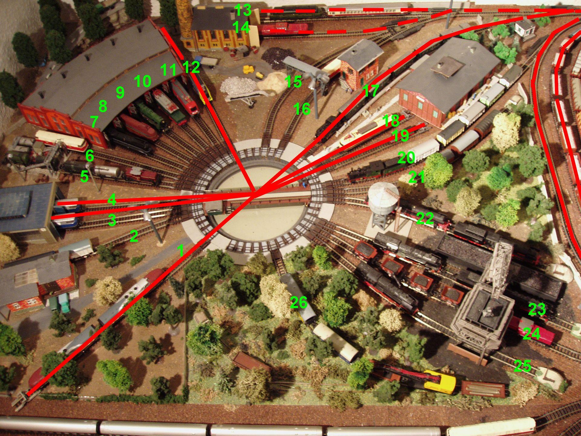

Hallo N-Gemeinde,
da ich weitgehend mit meiner Anlage fertig bin, möchte ich meine Anlage jetzt teilweise mit Oberleitung ausstatten. Nur teilweise deshalb, weil ich eine beginnende Elektrifizierung der Strecken darstellen möchte. Dieses Vorhaben habe ich bis jetzt immer vor mir her geschoben. Doch wie auch in den Kommentaren zu meinen Anlagenbildern in einem früheren Thread schon von einigen bemängelt, stört mich das Fehlen der Oberleitung beim Vorhandensein von E-Loks ebenfalls. Deshalb werde ich die Ärmel hochkrempeln und mich ans Werk machen.
Doch nun zum eigentlichen Problem:
Ich habe ein BW mit Drehscheibe und möchte auch diese mit Oberleitung versehen, und einige wenige Gleise. Jedoch nicht mit herkömmlicher "Spinne" wie in anderen Beiträgen zum Thema vorgeschlagen/diskutiert. Wie kann ich das realisieren? Bei der Suche im Forum habe ich nichts Entsprechendes gefunden. Auch beim googeln nichts Befriedigendes.
Anbei ein Foto meines BW’s. Die rot markierten Gleise sollen elektrifiziert werden. Bei den gestrichelten bin ich mir noch nicht sicher.
http://666kb.com/i/awhcvix0nc3ic6xwt.jpg
Die Realisierung von der Einfahrt (17) zu Gleis (1) ist wahrscheinlich unproblematisch zu realisieren.
Problematisch wird es bei den restlichen Gleisen. Wie wird in diesem Fall gewährleistet, dass die Oberleitung "straff" ist? Wird nicht die Leitung (17) - - -(1) in Richtung Gleis (12) seitlich weggezogen? Wie wird das in Real gelöst?
Hoffe auf eure Hilfe!

Ich denke mal, das du um eine "Spinne " nicht
rum kommst.
Du must immer über der Drehscheibe zu den "Oberleitungsgleisen"
Oberleitung haben, das geht nur mit der Spinne.
Aber du brauchst keine komplette Riesenspinne, sondern nur für
die Gleise mit Oberleitung.
Beim Original wurden in solchen Fällen E-Loks auch schon abgebügelt
von Kleinloks bewegt.
Micha

Das geht m. M. n. nur mit einer Spinne, da die Drehscheibe vollständig und nicht nur der Radius von der Mitte aus überspannt werden muss.
Bei einer "Spinne" muss ja nicht zwangsläufig jedes Strahlengleis mit Fahrdraht überspannt werden.
Die "Spinne" sähe dann etwa so aus:
http://www.qpic.ws/images/Zxi44091.jpg
Die blauen Rechtecke stellen die möglichen Maststandorte da, die blauen Linien die notwendigen Abspannungen und zusätzlichen Fahrdrähte.

Es gibt zwei Möglichkeiten:
1. Mit Spinne, dann sind die Drehscheibengleise überspannt
2. Die Gleise sind nicht überpannt und die Loks werden mit einer Kleinlom oder einem ASF auf die Abstellgleise geschoben. (eine schöne Möglichkeit, das Modell richtig einzusetzten...)
Die modernen Elloks (ab BR 101, 145, 152...) mögen es aber nicht, wenn sie zulange von der Oblereitung weg sind, deswegen werden sie bevorzugt auf überspannten Gleisen abgestellt.

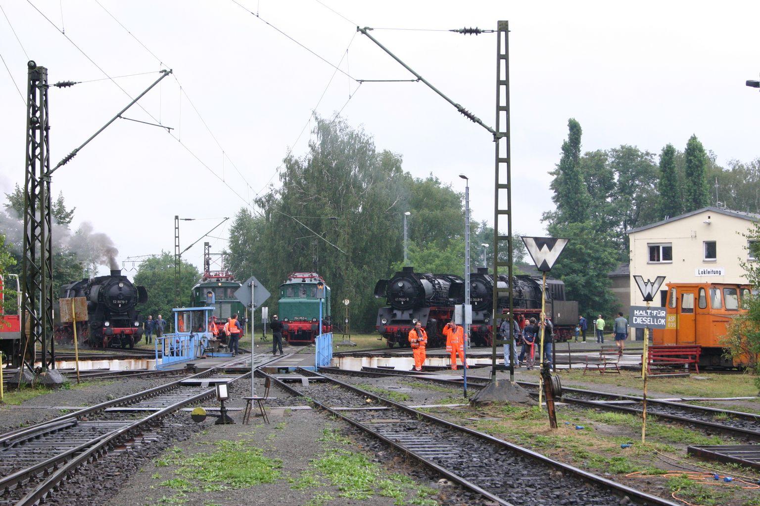

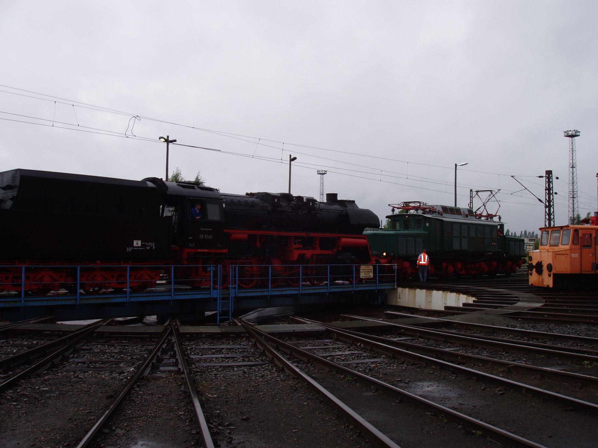

Für alle, die es interessiert, die Lösung im BW-Engelsdorf:
http://666kb.com/i/awhxskir24nujlwz1.jpg
Nur zwei Gleise sind mit Oberleitungen.
noch ein zweites Bild (entgegengesetzte Richtung)
http://666kb.com/i/awi7v09vl1j6c8ymk.jpg
Grüße Thomas!
