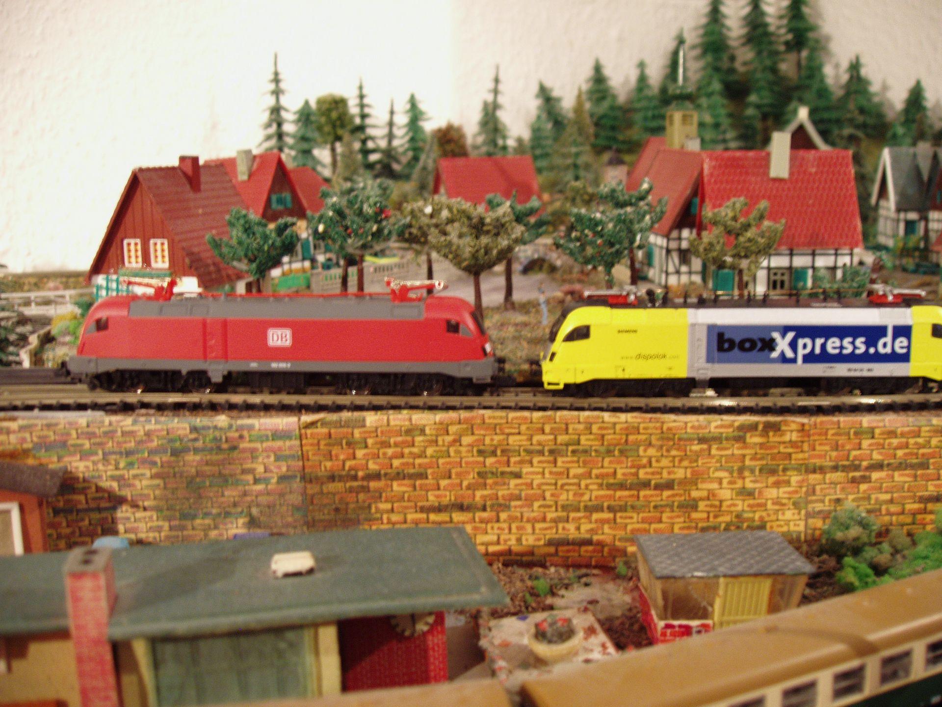

Habe den Taurus motorisiert. Basis ist das Fahrwerk vom Hobbytrain BoxXpress, welcher jetzt das Standmodel ist. Jederzeit wieder tauschbar.
http://666kb.com/i/awhddc5uxozamf50t.jpg
Grüße Thomas
Grüße Thomas

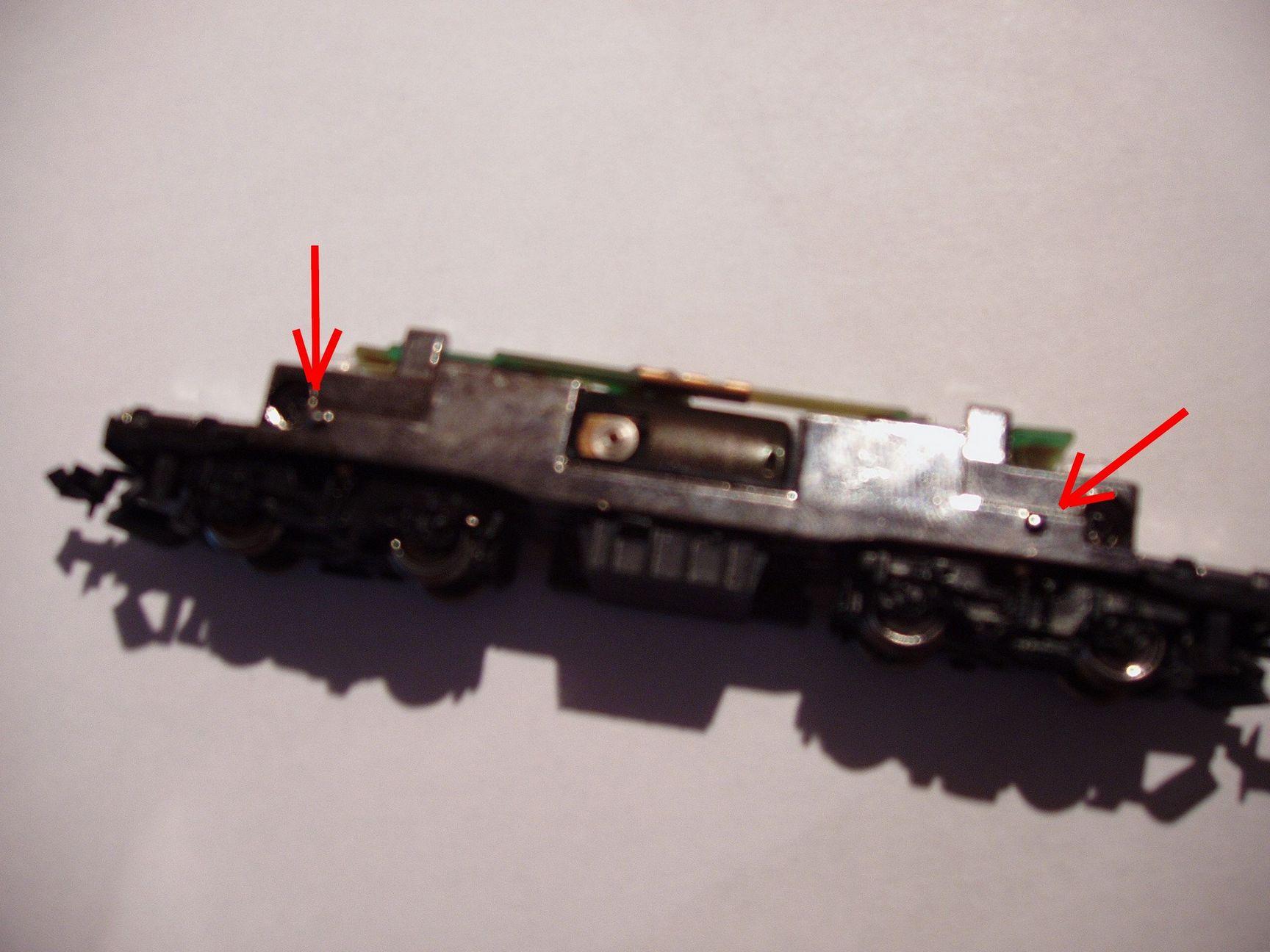

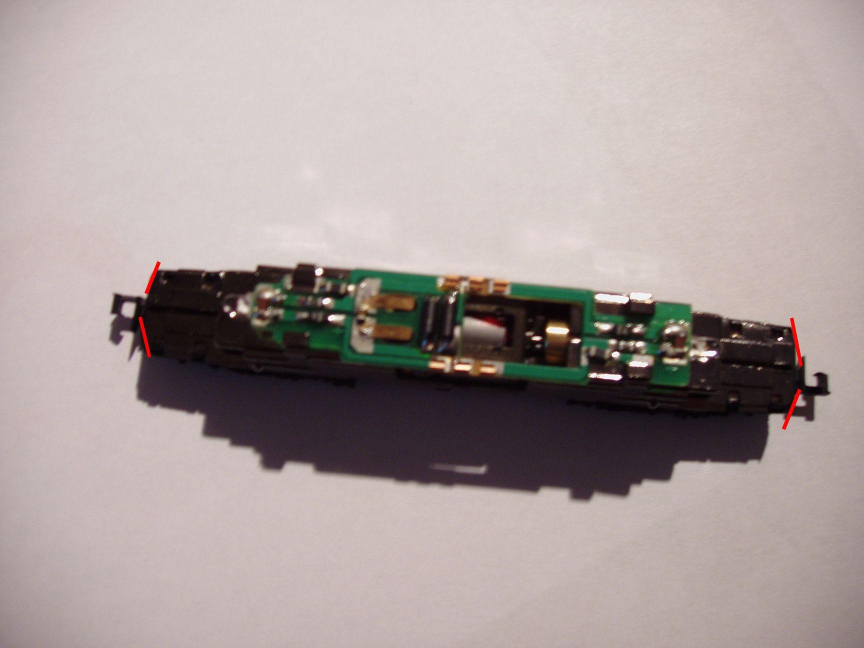

hier mal ein paar Fotos (ich kriege es nicht besser hin). Die grüne 6500 hat die Hammerschmid, die 21000 die Pennati. Du hast noch Mail von mir.
Die 21000 stammt übrigens von AIM. Ich finde ein sehr schöner Umbau.
Die Hammerschmid und die dazugehörigen Isolatoren sind zierlicher. Was besser gefällt kann jeder selber entscheiden (ist vielleicht. auch von der Lok abhängig) Aus meiner Sicht haben die Hammerschmid den Vorteil, dass sie sich stufenlos in der Höhe verstellen lassen. Die Pennati scheinen eine Feder zu haben, die kennt nur oben oder unten. Und so einfach wie bei Sommerfeld lassen die sich nicht begrenzen. Zumindest ist mir noch keine simple Lösung (außer festkleben) aufgefallen.

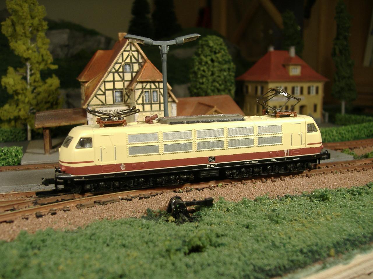

ich habe lange mit Gedanken der BB8100 gespielt, auch die BB 9203 Le Mistral auf ein Arnold Fahrgestell halte ich für möglich in frankreich haben es ja schon einige gemacht.
Die BB8100 von Bodo Fonfora ist mir zu teuer, wärs eine BB13000 gewesen, dann hätte ich zugeschlagen. Die CC21000 von Dir die würde ich von der Stelle weg kaufen, ist einfach eine schöne Lok.
