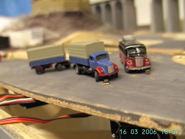

Mein nächstes Projekt:
LKW Fahrwerk fertig (noch nicht lackiert), noch nicht verkabelt.
Anhängerfahrwerk fertig (noch nicht lackiert)
Gruss Klaus

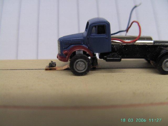

ist das Fahrwerk vom kurzen roten Faller MB, Radstand passt. Führerhaus, Pritsche,  Plane und Reedkontakt entfernt. Vorderachse in der Spurweite verringert (ca 0,4mm), Vorderrad Bolzen gekürzt, um das Spiel zwischen Rad und Achsschenkel zu verringern, Reifen im Durchmesser kleiner geschliffen.
Hier ein paar Bilder:

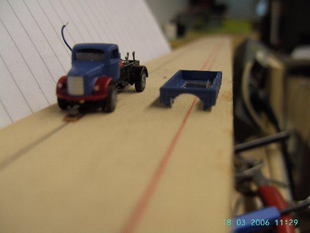

Ganze Vorbau wegschneiden, bündig mit Vorderkante Achshalter. Hab gleich noch das Walzblei angepasst, damit genug Gewicht auf der Vorderachse liegt. Man sieht hier noch, dass die Reifen beim Abschleifen ein bischen gelitten haben.
http://666kb.com/i/awkfm6dr0mtfybmy8.jpg
http://666kb.com/i/awkfml2uplvezsoog.jpg
http://666kb.com/i/awkfmw9afteoeh980.jpg
Die helleren Flächen sind abgefräst und geschabt, um Platz für den Lenkeischlag zu schaffen

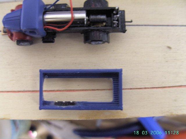

Führerhausrückwand
http://666kb.com/i/awkfq1rdjon4ne7zk.jpg

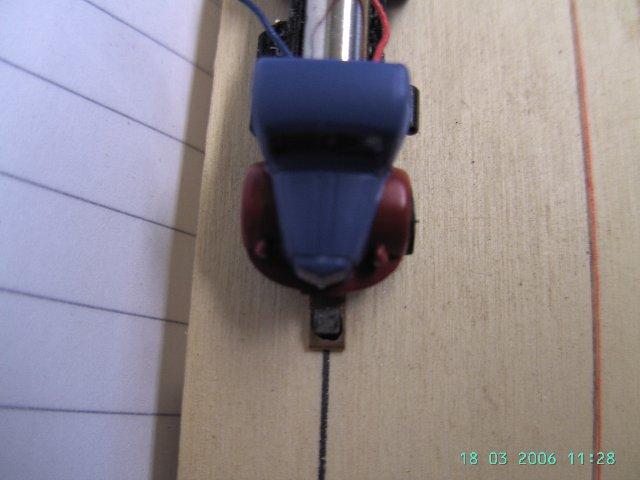

Führerhaus aufgesetzt
http://666kb.com/i/awkfn7zlb05p8bk6o.jpg
http://666kb.com/i/awkfnivzrudmuy5m8.jpg
http://666kb.com/i/awkfqgtas8dz2bdgw.jpg

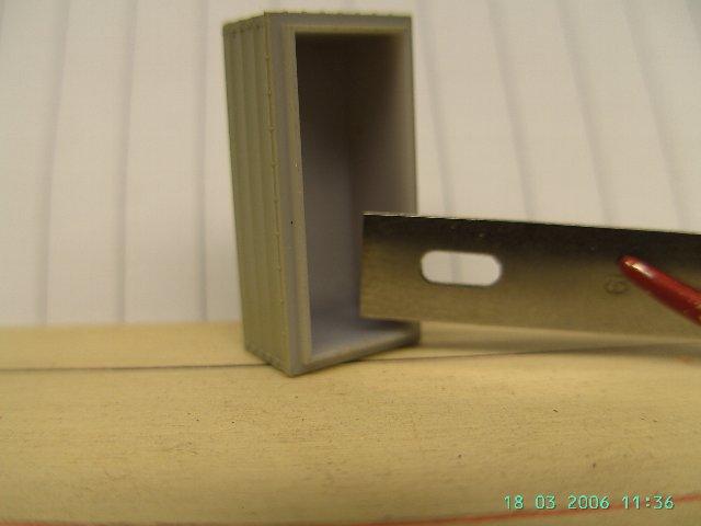

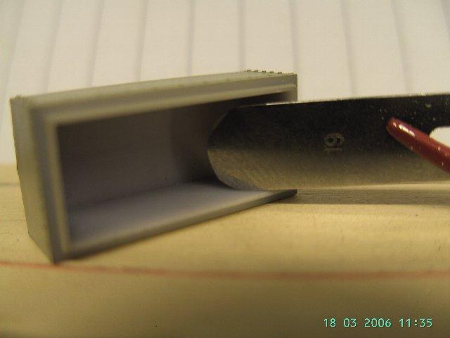

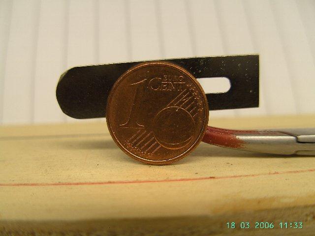

Eine Bastelmesserklinge umgeschliffen als Ziehklinge (nicht entgraten, durch den scharfen Schleifgrat kann man erst gut schaben)
http://666kb.com/i/awkfrveeu7g3x1muo.jpg

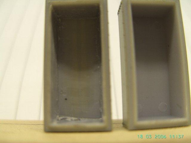

Plane innen an der Decke und an den Seiten abschaben (geht viel besser als fräsen, und man bricht nicht so leicht durch)
Erst längs
http://666kb.com/i/awkfsafisvjavcagg.jpg
dann quer, um die Wellen zu glätten
http://666kb.com/i/awkfsnkcncajemghc.jpg
links die geschabte LKW Plane(man sieht schon die Planenstruktur der Oberseite durchscheinen), rechts die ungeschabte vom Hänger
http://666kb.com/i/awkfszbxfsyvuhw4w.jpg
So liegt der 330mAh Akku von Conrad in der Plane, links die geschabte LKW Plane, rechts die ungeschabte vom Hänger(nur zum Höhenvergleich, der Hänger ist leer)

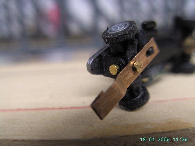

Reedkontakt von Conrad Durchmesser 2mm unter dem alten Reedkontakthalter.
Der Reedmagnet ist der alte und bleibt am alten Platz.
